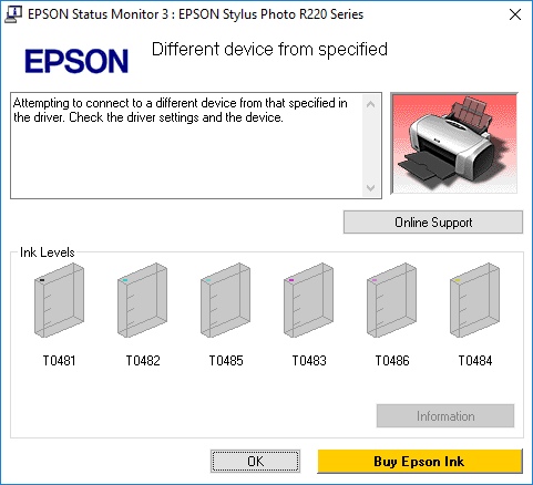

Здравствуйте, помогите, может кто нибудь встречал проблему..... Принт EPSON 1410 сервисной прогой Принтхелп печатает тест дюз, прокачивает чернила, делает тест печати, НО только ставлю на печать
какое нибудь фото - всё, принтер не готов к печати и показывает, что все картриджи серые. Перейду в управление драйвера принта - все картриджи определены и он готов к печати. Опять ставлю печать фото -
картина та же. Пробовал печатать через ASDSee, Photoshop - результат тот же. Помогите разобраться. Заранее всем спасибо.

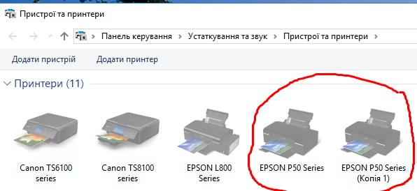

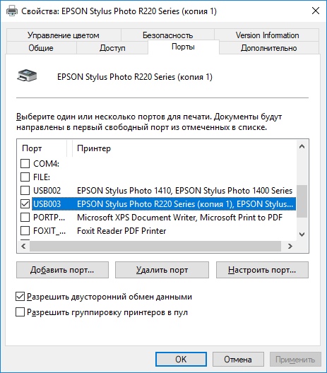

да уж. что то с появлением 10-й винды, вернее с ее дальнейшими обновлениями, у принтаков пошли какие то напряги с драйверами. недавно перебивали винду, на данном ПК уже адцать лет работают 220-й и 1410. никаких проблем не замечалось с драйверами. Теперь начал "выбрасывать" панельку с серыми картриджами и сообщением. что устройство не найдено?! не определяется. Если первый раз. то у вас начинается ступор, а проигнорировав это сообщение. оказывается. принтер продолжит работу. Но теперь новая фишка-может иногда прекратить печать и выдать на гора недопечатанное фото. В панели управления панель ПОРТЫ появляются, прописываются автоматом близнецы принтеры . в моем случае 220-й и 200-й. 1410 и 1400. Или 220-й и 220-й копия. Сроду не лазил в панельку ПОРТЫ. теперь нужно туда идти галки ставить.

А вот Canon iP7240 постоянно беспокоит. И, действительно, в системе два 7240. Оба печатают на бумаге но на компакт-дисках не хотят.
