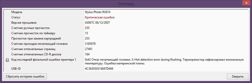

На RX615 (он же RX610) у меня с недавних пор стала проявляться ошибка 0x42 Отказ печатающей головки. X-Hot detection error during flushing. Терморезистор зафиксировал аномальную температуру. Ошибка материнской платы.
Пробовал менять 3 башки с доноров - одна и та же ошибка. Поставил заведомо исправную бошку с работающего TX650 - тоже вылезла эта ошибка. Поставил потом эту бошку назад в TX650 - печатает, ошибок не выдаёт.
Исходя из этих данных а также из описания проблемы - предположу что может на плате какие то проблемы.
Посоветуйте куда копать.
