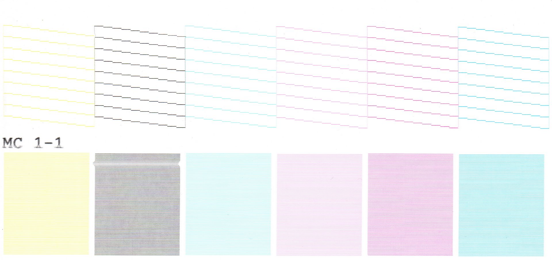

Обслуживанием принтера начал заниматься только сейчас, истории развития проблемы не знаю.
Полный тест дюз - 1.7Мб яндекс диск https://yadi.sk/i/BvJqy86c3ZYfpK
Чёрный в жёлтом плохо видно на скане, но он есть. Чёрный так же косит влево-вправо, а на последнем MC 2-2, эти дюзы проподают совсем, где-то 5 пустых линий в чёрном.

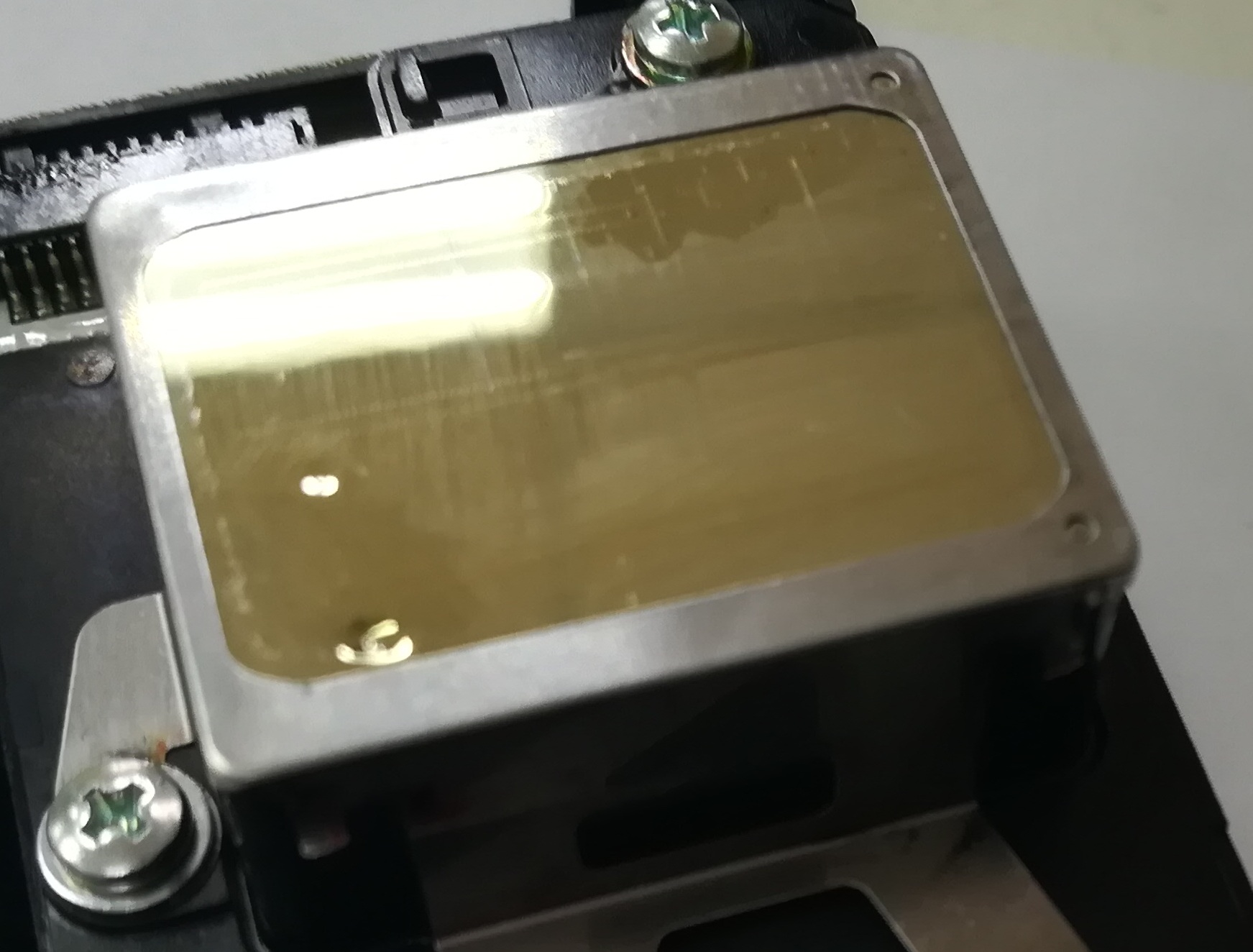

Решил снять головку. Подумал пофигу, разберу весь принтер снова, ничего страшного. Оказалось, она легко снимается и разбирать ничего не нужно. Думал будет вся грязная, а там наоборот. Она чистая и пара вмятин. Но они вроде самих дюз не касаются. Опять ничего не понятно.
Прикрепленное изображение: IMG_20180724_164038.jpg
Решил раз уж разобрал, промыть чёрный канал. Но жидкости было мало, условия никакие. Дождика почти не было, только пена.
Все собрал, прочистил. В результате всего описанного выше, все тот же тест дюз, с которого начинал всю эпопею.
Главный вопрос стандартный - кто виноват и что делать?
Это чернила, разгерметизация, капа, повреждения головки, что-то ещё? Пока думаю купить оригинальные картриджи для теста, искать на авито интересные предложения.
|    Сообщение #2 Отправлено 25 июля 2018 - 11:59   indigo99
Механическое повреждение дюзовой пластины. Поможет только замена ПГ.
|    Сообщение #3 Отправлено 26 июля 2018 - 04:17   Aruta
Спасибо. Буду искать замену.
