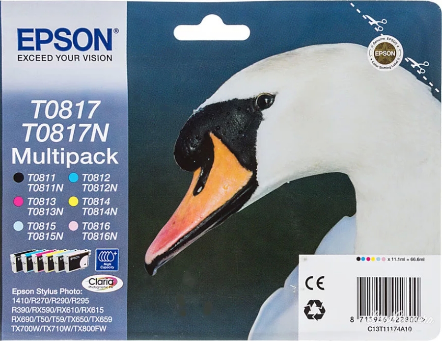

|    Сообщение #5 Отправлено 23 июля 2018 - 16:49   гога 2
на родной кларии.
Круто! Ну какая же у R390 Клария? У него 48х картриджи.
|    Сообщение #6 Отправлено 23 июля 2018 - 19:01   deleted
гога 2, неверно. Вы наверное путаете с 300-м или 320-м.
А R390 это R270 с экранчиком. И там вполне себе родные чипы это 081 и 082

|    Сообщение #8 Отправлено 24 июля 2018 - 12:30   Dimka66
гога 2,
Клария там, самая натуральная.
  • Прикрепленное изображение: 18-07-24-15-29-09-897_deco.jpg
|    Сообщение #9 Отправлено 24 июля 2018 - 15:20   гога 2
Ну простите! Недопонял хитросплетения речи про кларию в пзк.
