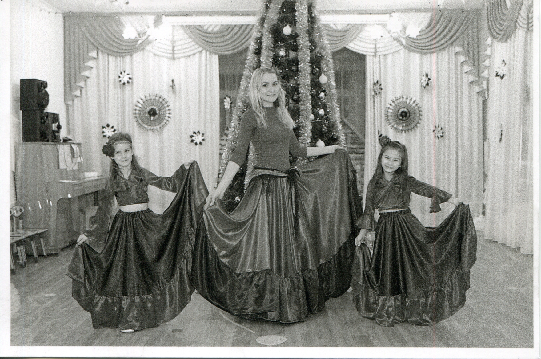

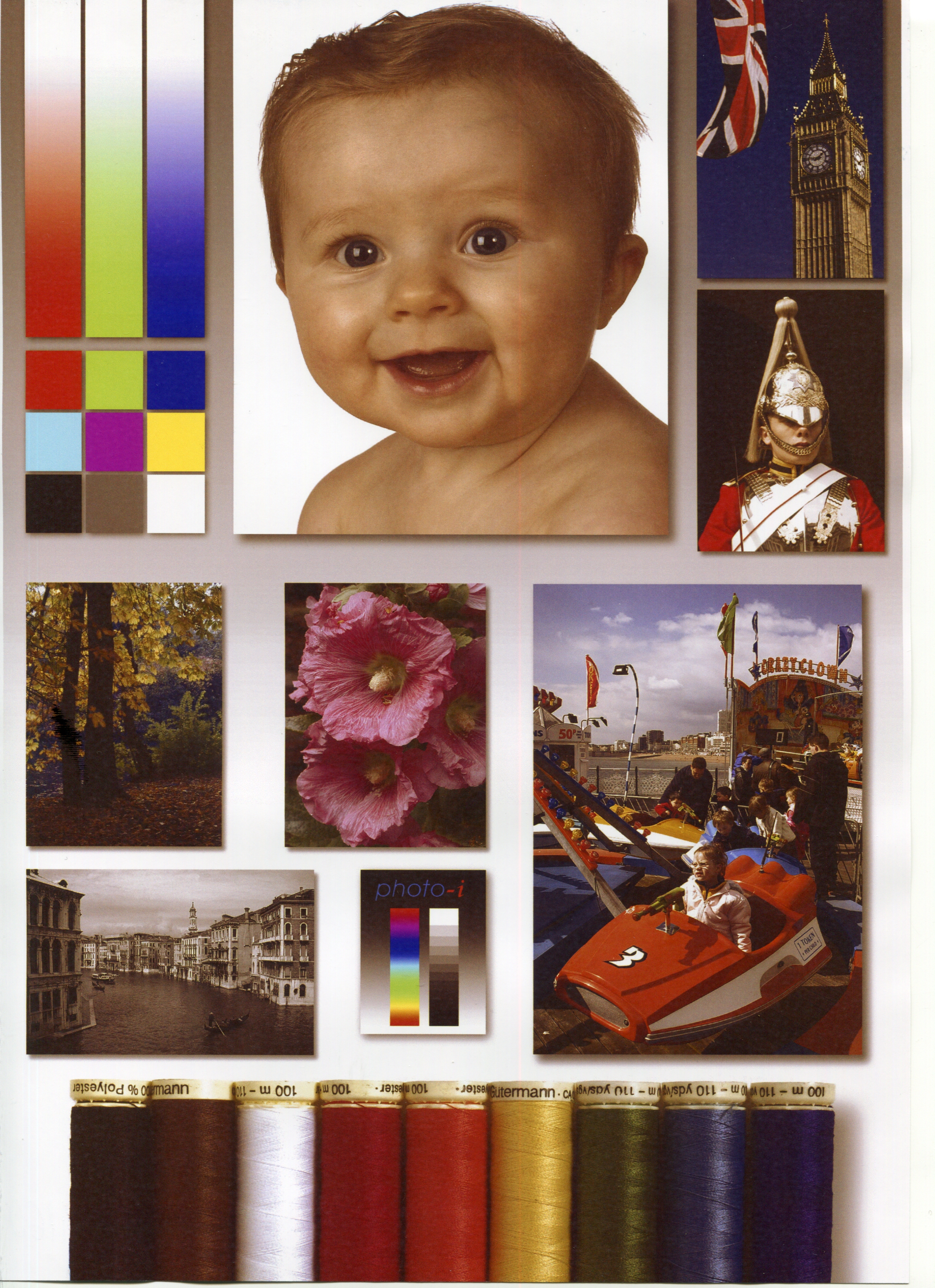

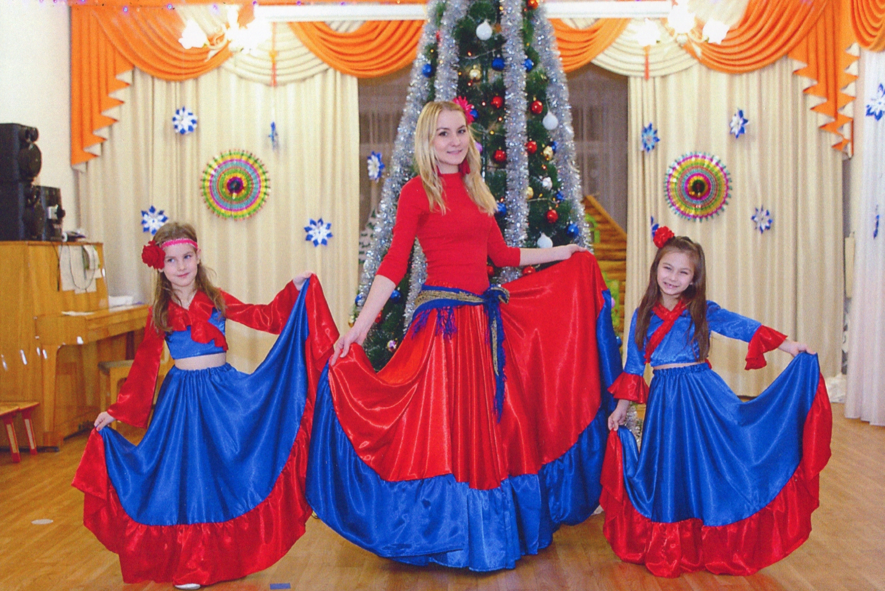

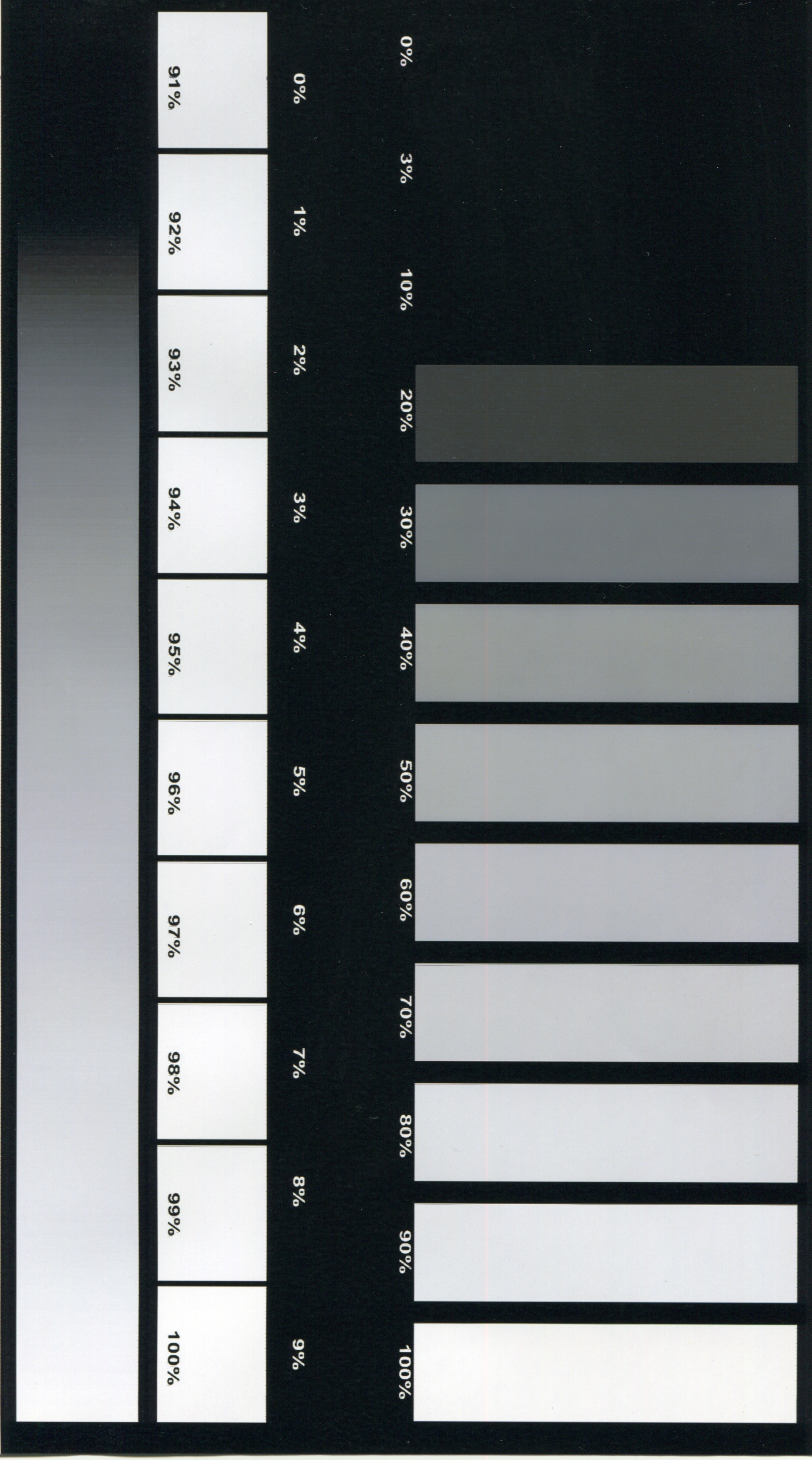

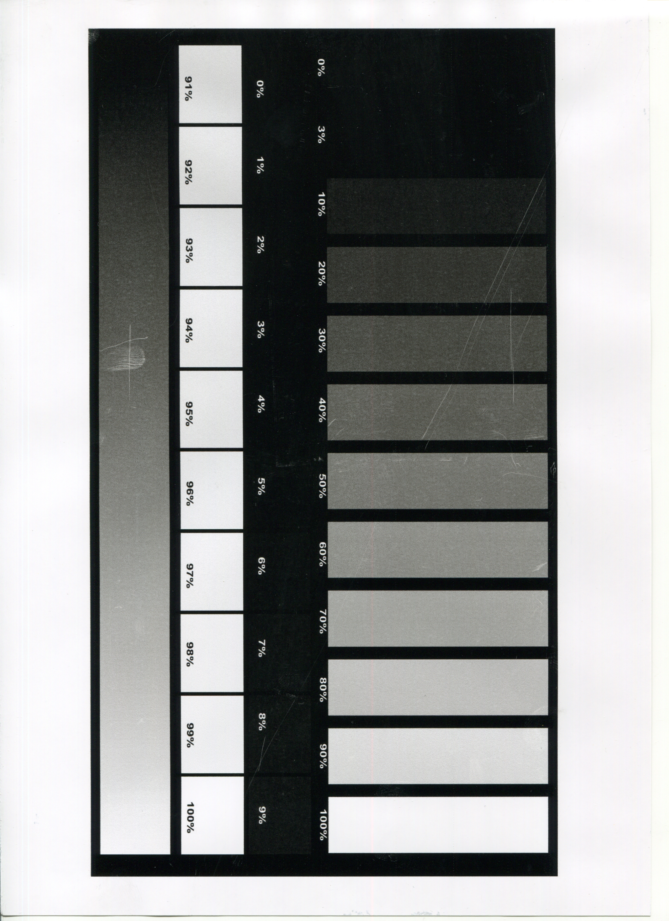

Sword_9mm, вот вам фото с l4160. ЧБ градация чёрного, где смазано, это бумага глянец, галочка печать серым. Ещё один такой же лист, это L800. На обоих оригинальные чернила. Режим матовая бумага, высокое качество.
Прикрепленное изображение: L4160 Цвет.jpgПрикрепленное изображение: L4160.jpgПрикрепленное изображение: L4160 Цветная фотография режим Матовая  высокое качество градиент серого Цветокоррекция 1,8 Фотография цветная.jpgПрикрепленное изображение: L810.jpgПрикрепленное изображение: L4160 Матовое высокое 10х15.jpgSword_9mm, вот вам фото с l4160, бумага глянец.

olegkid, Спасибо огромное!
Градация серого на 4160 жутко проигрывает L800 ... но и размер капли в два раза меньше, но и цена только за принтер почти 20 тыров. :(
