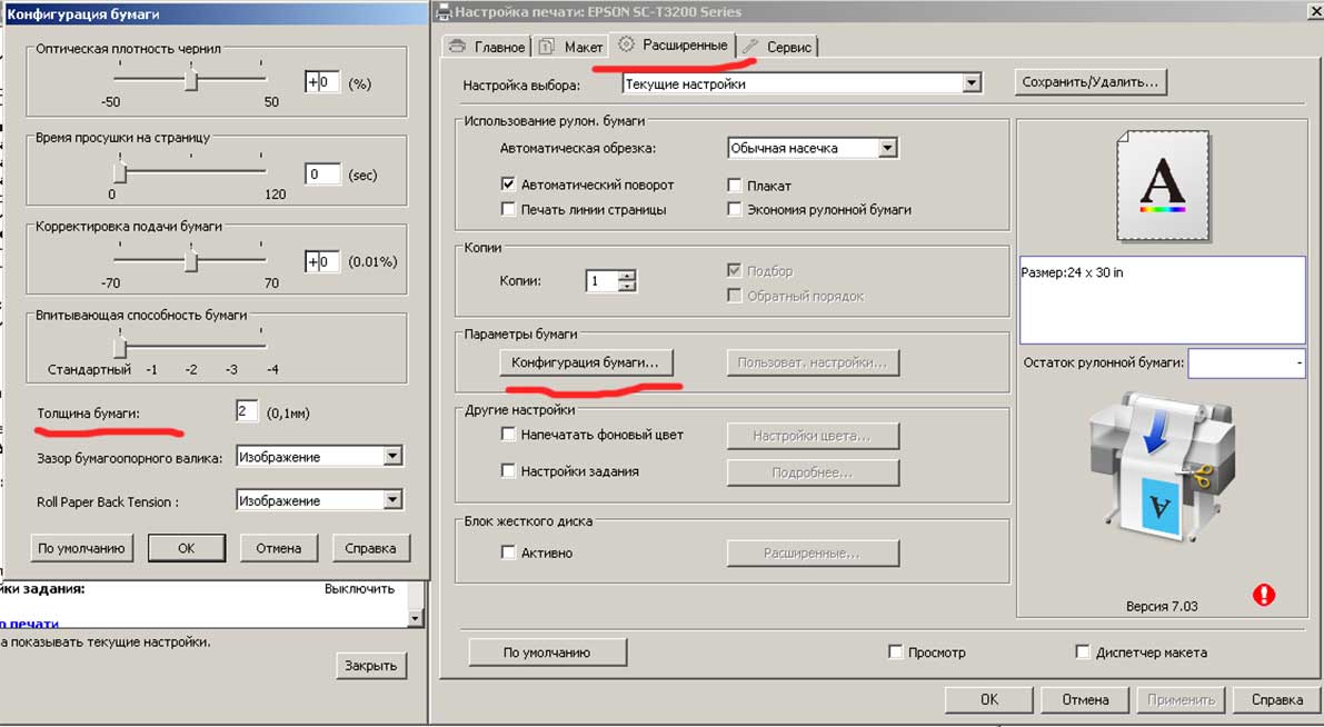

Спасибо за неравнодушие.Вчера попробовали бумагу с большей плотностью,результат не изменился.Хотелось бы узнать как поднять ПГ??Голову протирали тоже не помогло
| Сообщение #5 Отправлено 24 июля 2018 - 07:39
Из драйвера -
Можно и через меню панели управления в пункте выбора параметров носителя поискать Planet Gap параметр.

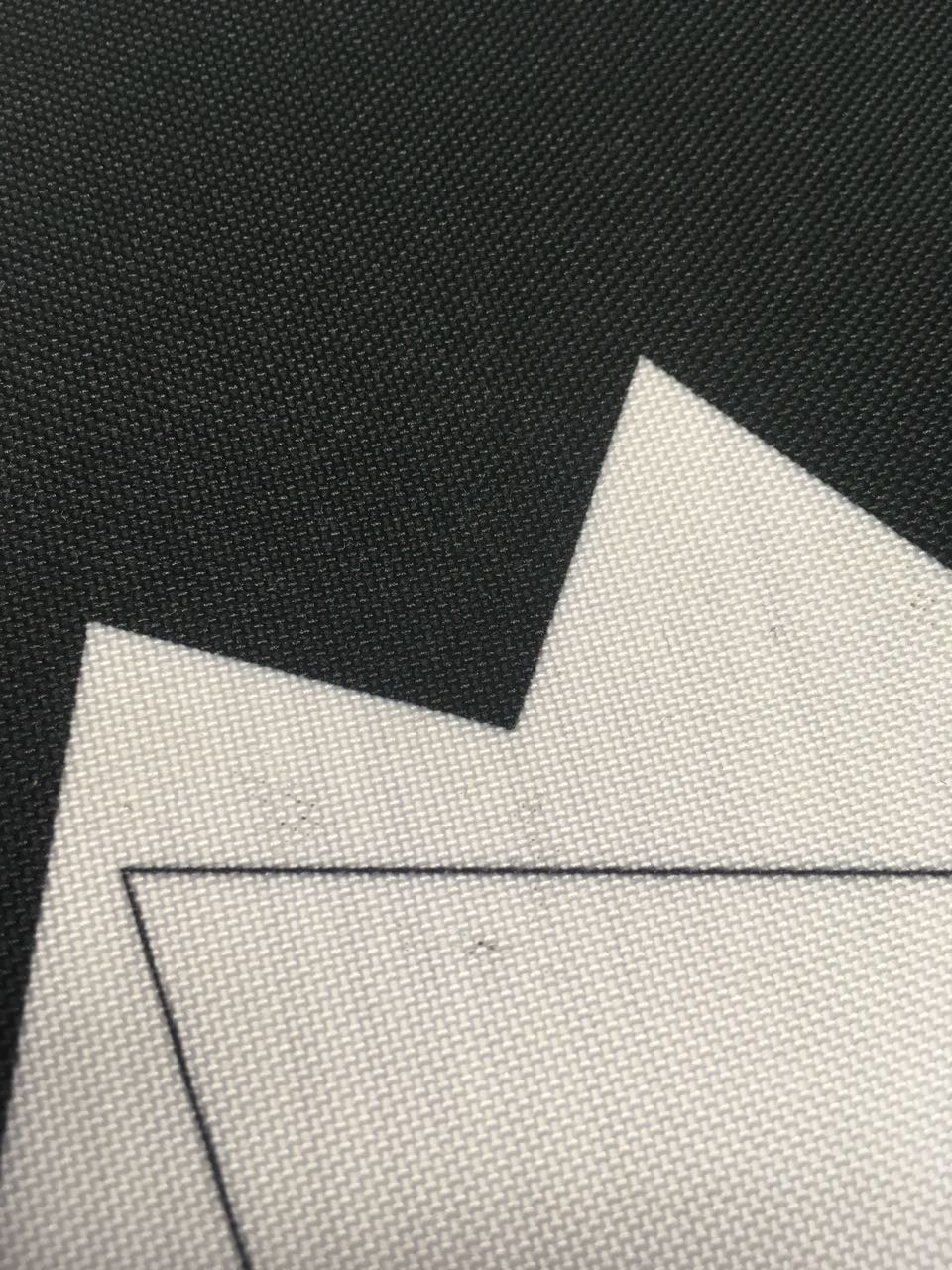

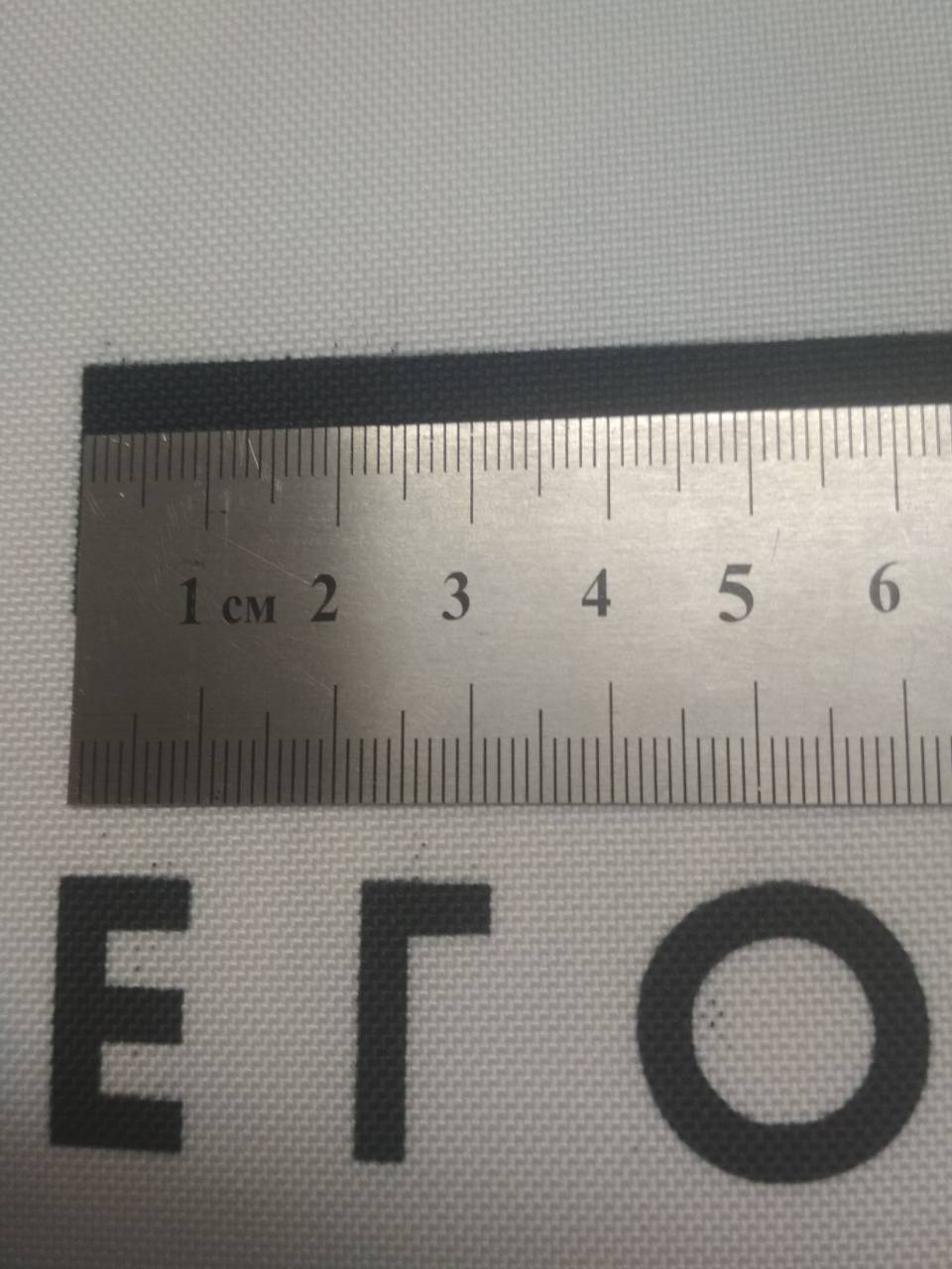

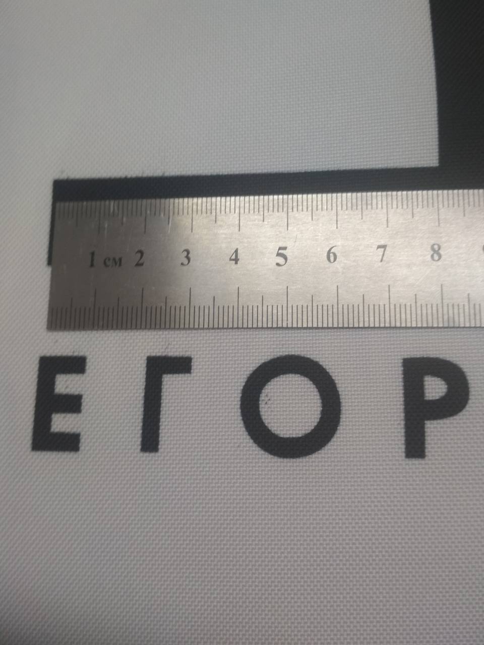

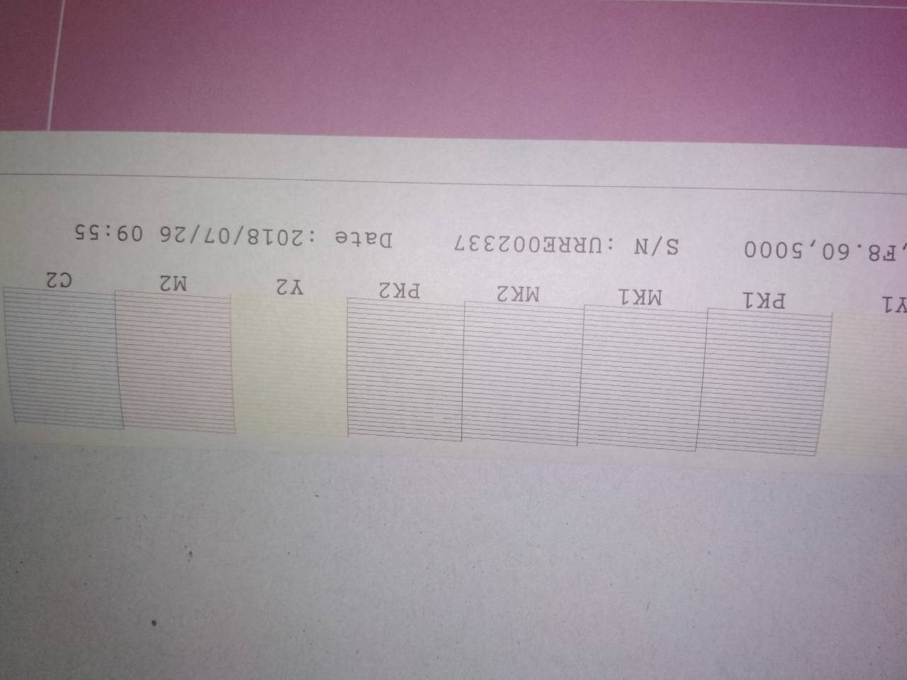

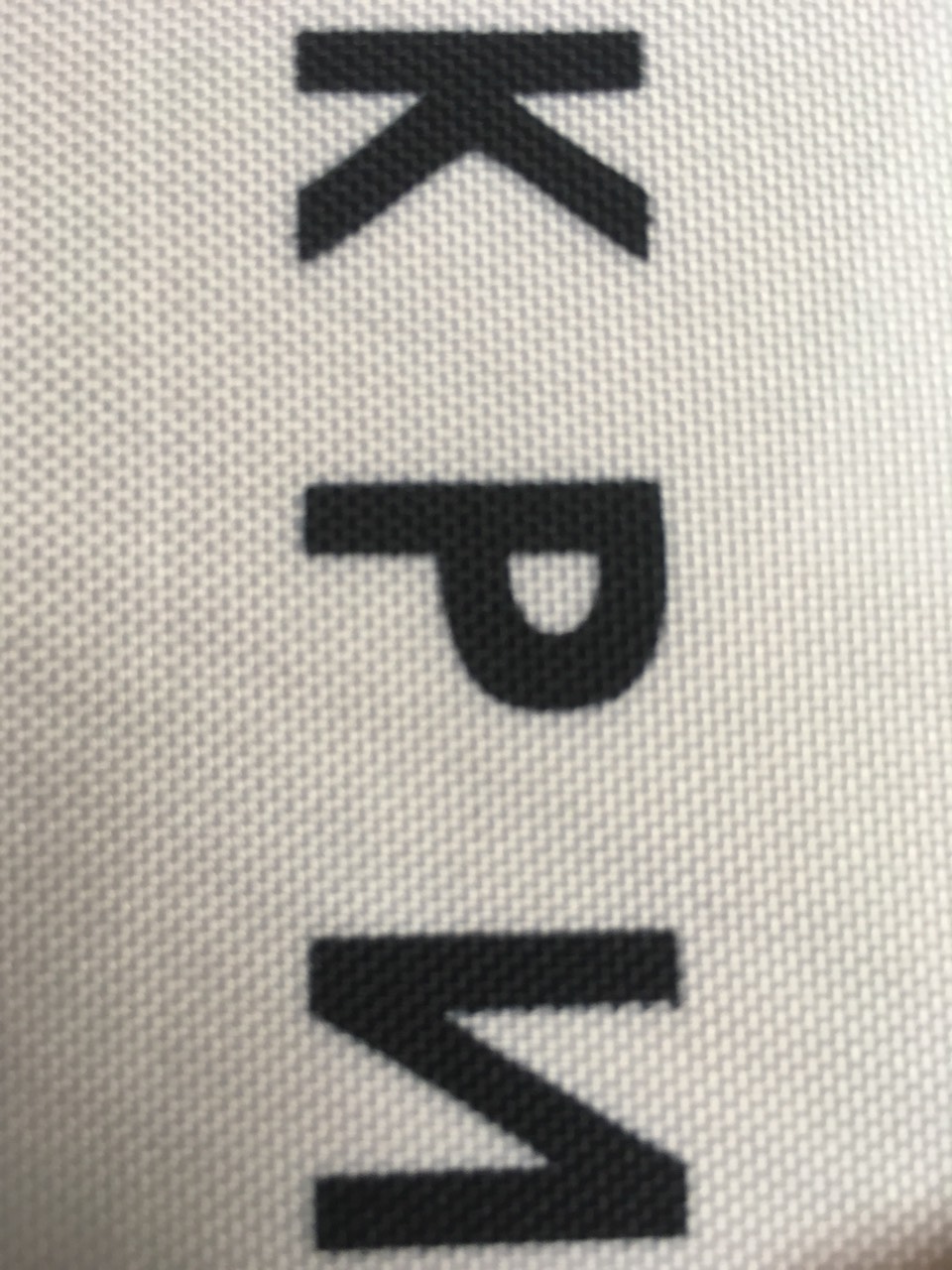

ПГ поднимали,каретку на 10 минут выкатывали -результат прежний.При ближайшем рассмотрении было обнаружено,что в не которых местах на границе черного и белого небольшие подтеки черного(непонятно,головка это цепляет или чернила растекаются)При проверке дюзов было обнаружено, что на РК 2(черный) почти всегда идет с разрывом,даже после чистки головки иногда присутствует одиночный разрыв.Как его устранить??И может ли он влиять на это??PS.Печатником работаю 3 недели,предыдущий пропал,разбираемся во всем сами.
| Сообщение #7 Отправлено 26 июля 2018 - 09:55
Куй на него! ))) Влияет так же как прошлогодний снег на качество при сублимации )))
Такое и всё прочее из "подобного" - фотки выкладывай... Понять твой "птичий" язык - легче приехать и всё наладить носом тыкнув...уж прости за прямоту )))

Чего тут непонятного ? )))
Буквы на флаге например м.б. 50см.х 150 см. и смотреть их будут всегда с расстояния 3-4...10 метра ))) Париться из-за миллиметра и даже сантиметра дефекта станет только больной на голову )))
Буквы 1 см. ... на тряпке - точно трузеля для мужиков с железными яйцами
Жёны/крали покупать будут - точно моск выклюют с таким фифектом
"Пыление" что на картинке твоей - 1мм не считая отдельных фрагментов в стороне от переноса изо.... Такое м.б. от всего угодно и не обязательно принтер виноват.
Локализовать проблему до уровня устройства:
- принтер + чернила + бумага;
- тряпка + термопресс.
Что проще? Наверное пнуть притер... типа уменьшив кол-во чернил при печати и/или увеличив время сушки бумашки и/или изменить режим печати, увеличив разрешение.
Вполне м.б. проблема в бумашке пересохшей, а остальное вообще не причём.
При переносе для начала тряпку сменить для попробы. Далее прижим, температуру, время... Обратить внимание на температуру - большинство прессов даже имея термодатчики далеко не реальность показывают.
Всё!
В сети попадалось ни раз обсуждение влияния влажности при сублимации - сам ни разу не сталкивался живьём. Разве что обратить внимание на статику - не щёлкает ?
Всё!
| Сообщение #12 Отправлено 27 июля 2018 - 13:48
Мне необходимо время что бы переварить эту инфу)))В понедельник буду что нибудь пробовать.Сразу могу сказать что не понял про статику и что должно щелкать))))
