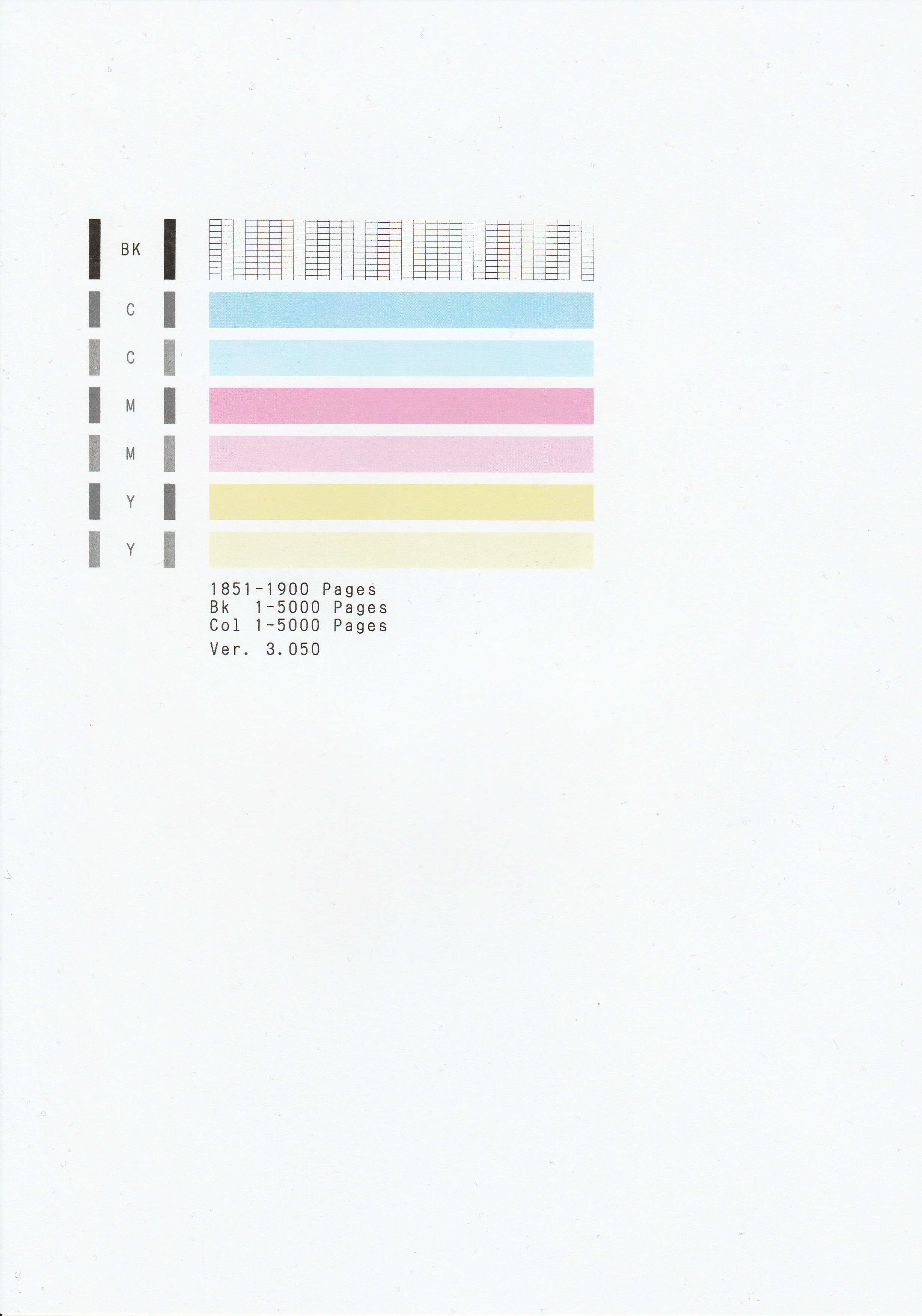

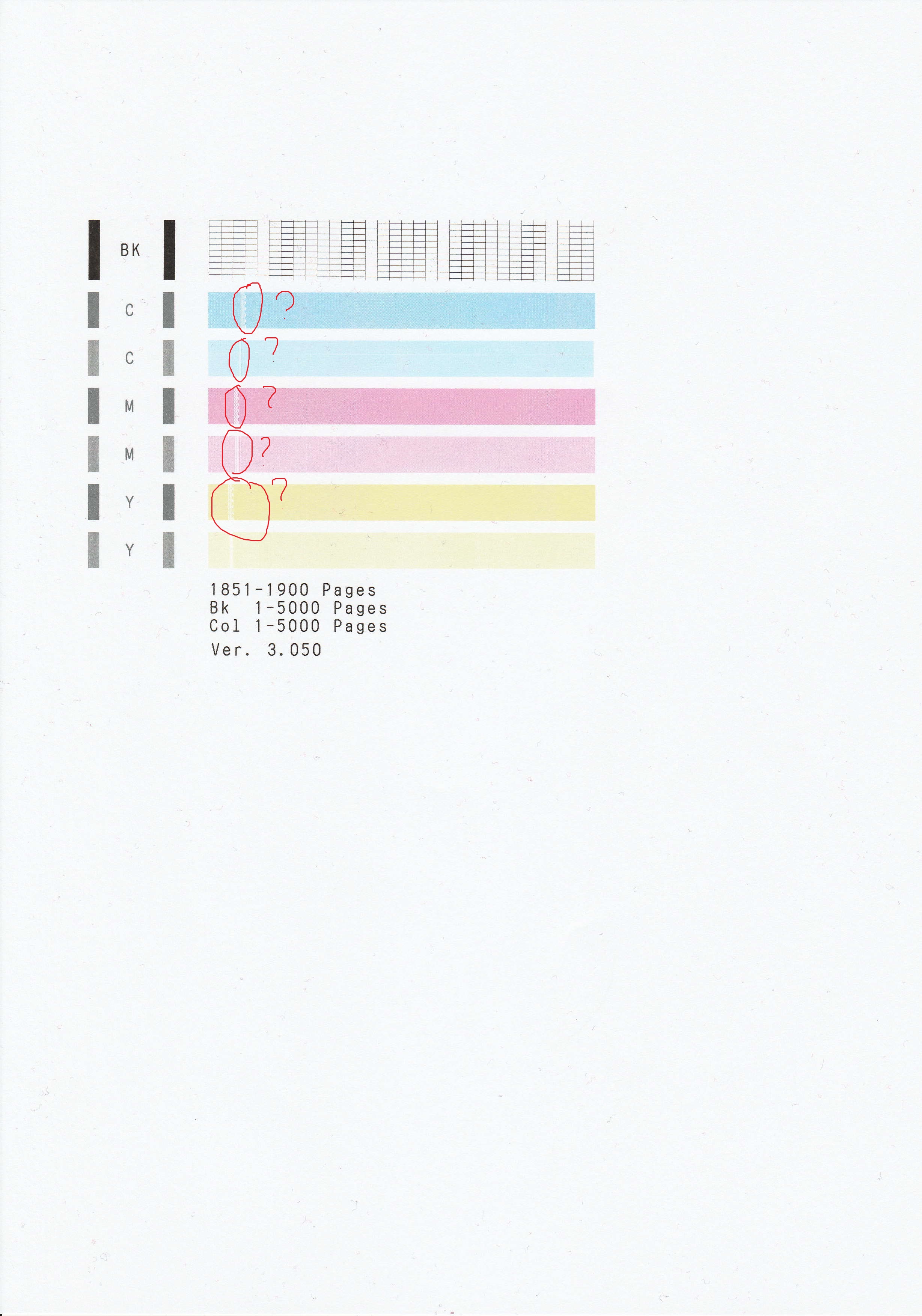

Добрый день!
Canon PIXMA G3400 печатает с дефектами на новой ПГ.
Недавно только поменял ПГ, причём обе - и ч\б, и цветную.
Пробовал и прочистки, и выравнивание ПГ.
Сканы прилагаю.
В чём тогда может быть причина этих дефектов?
  • Прикрепленное изображение: 78.jpg
  • Прикрепленное изображение: 79.jpg
|    Сообщение #2 Отправлено 18 июля 2018 - 21:23   Barranno
Предположу что что-то попало на энкодерную ленту, осмотрите её, посмотрите эту статью https://support.usa....nt&id=ART170550 , если что-то будет, наверное надо очистить, наверное сначала можно попробовать просто смоченной в воде ватой.
А потом снова сделать выравнивание.
|    Сообщение #3 Отправлено 19 июля 2018 - 16:35   SCORPIC
Правильно Barranno, говорит. Слабым мыльным раствором и ватной палочкой протрите грязь на энкодерной ленте.
|    Сообщение #4 Отправлено 19 июля 2018 - 22:40   Makov
Всем большое спасибо!
Протёр спиртом ленту, теперь всё отлично!
  • Прикрепленное изображение: IMG_20180719_0002.jpg
