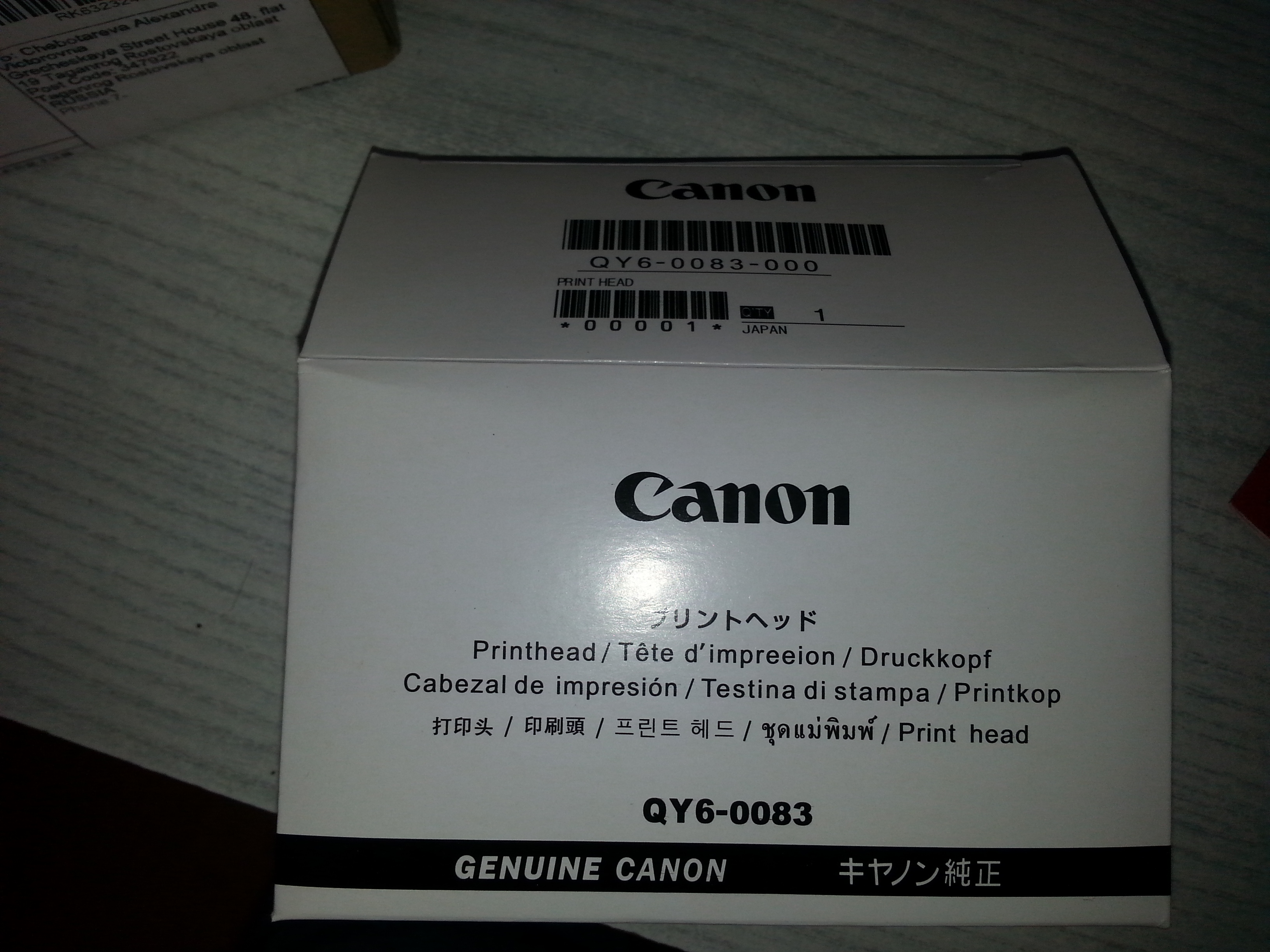

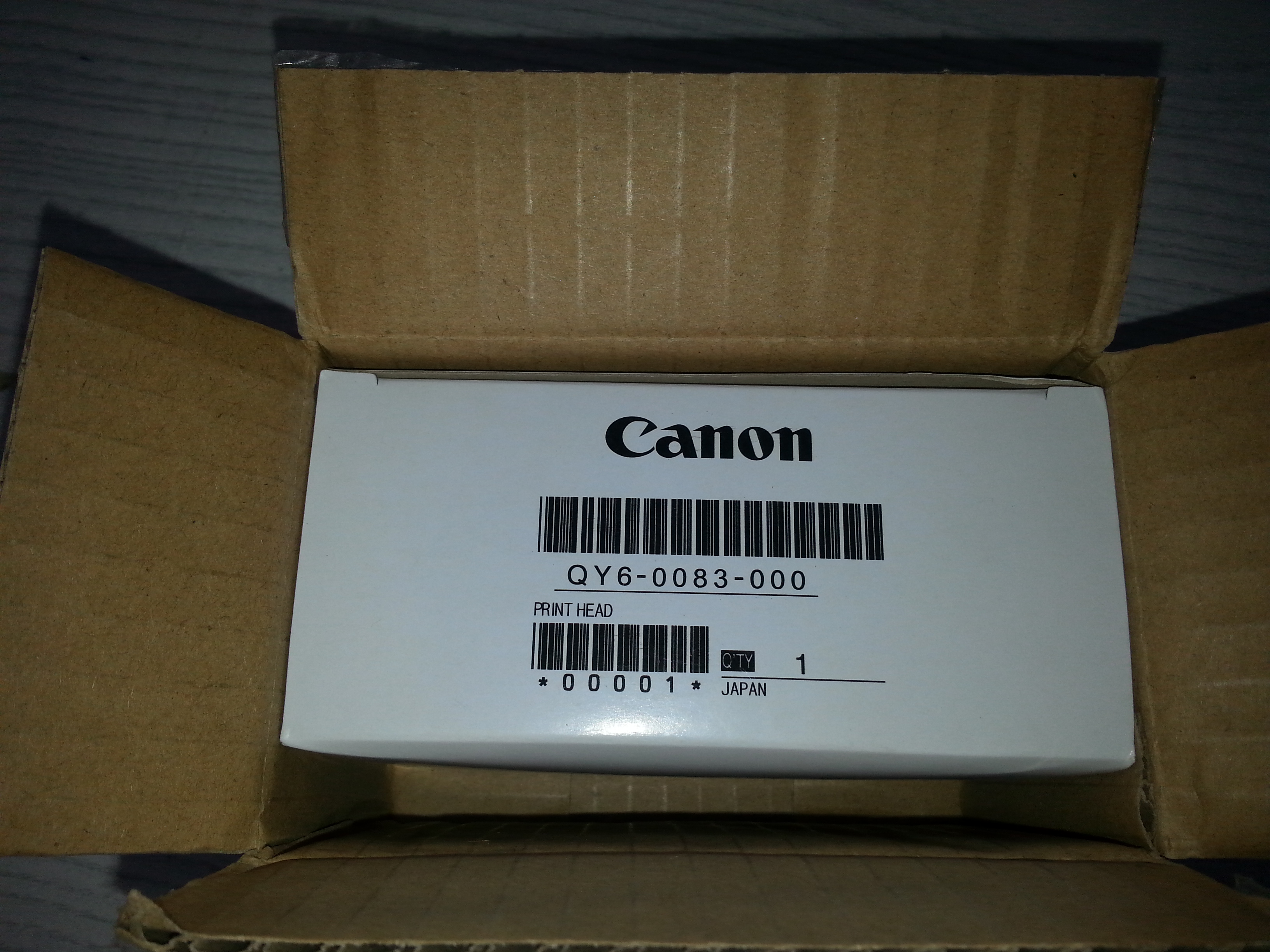

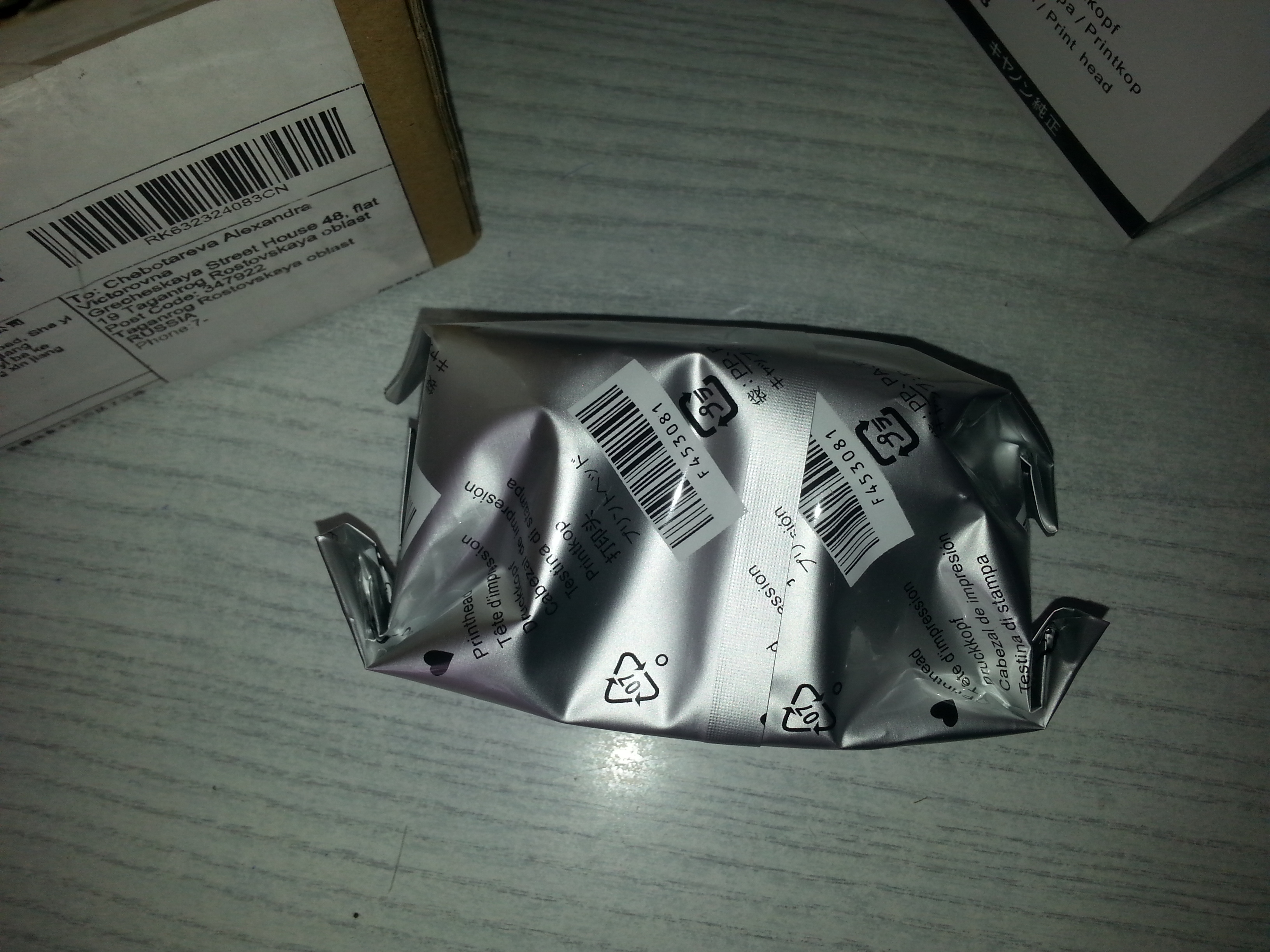

Поставила новую голову сегодня. Пришла на вид не отличалась от оригинала. Была запечатана в пакете, внутри было сыро и как будто присутсивовала какая то пропитка головки.
Прикрепленное изображение: 20180717_162035.jpg
Прикрепленное изображение: 20180717_162129.jpg
Прикрепленное изображение: 20180717_162153.jpg

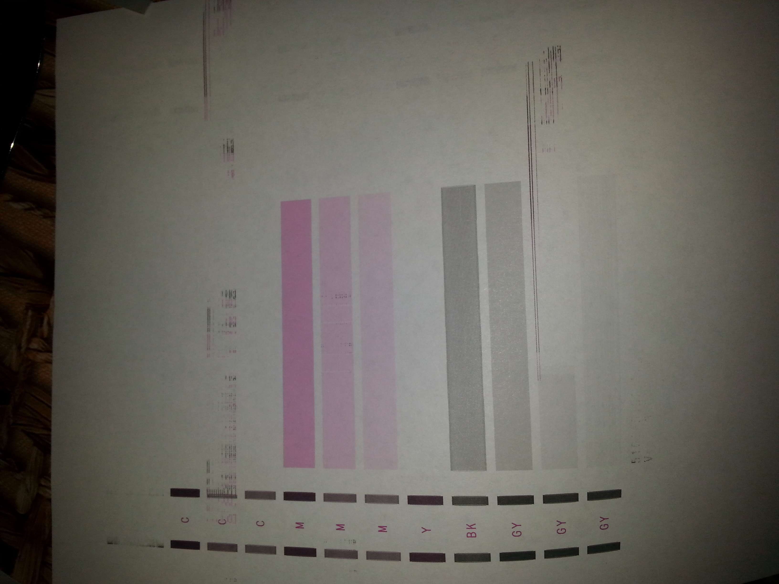

Я решила что он недостаточно подумал. Запустила повтор печати.
Прикрепленное изображение: 20180717_174521.jpg
Прикрепленное изображение: 20180717_193348.jpg

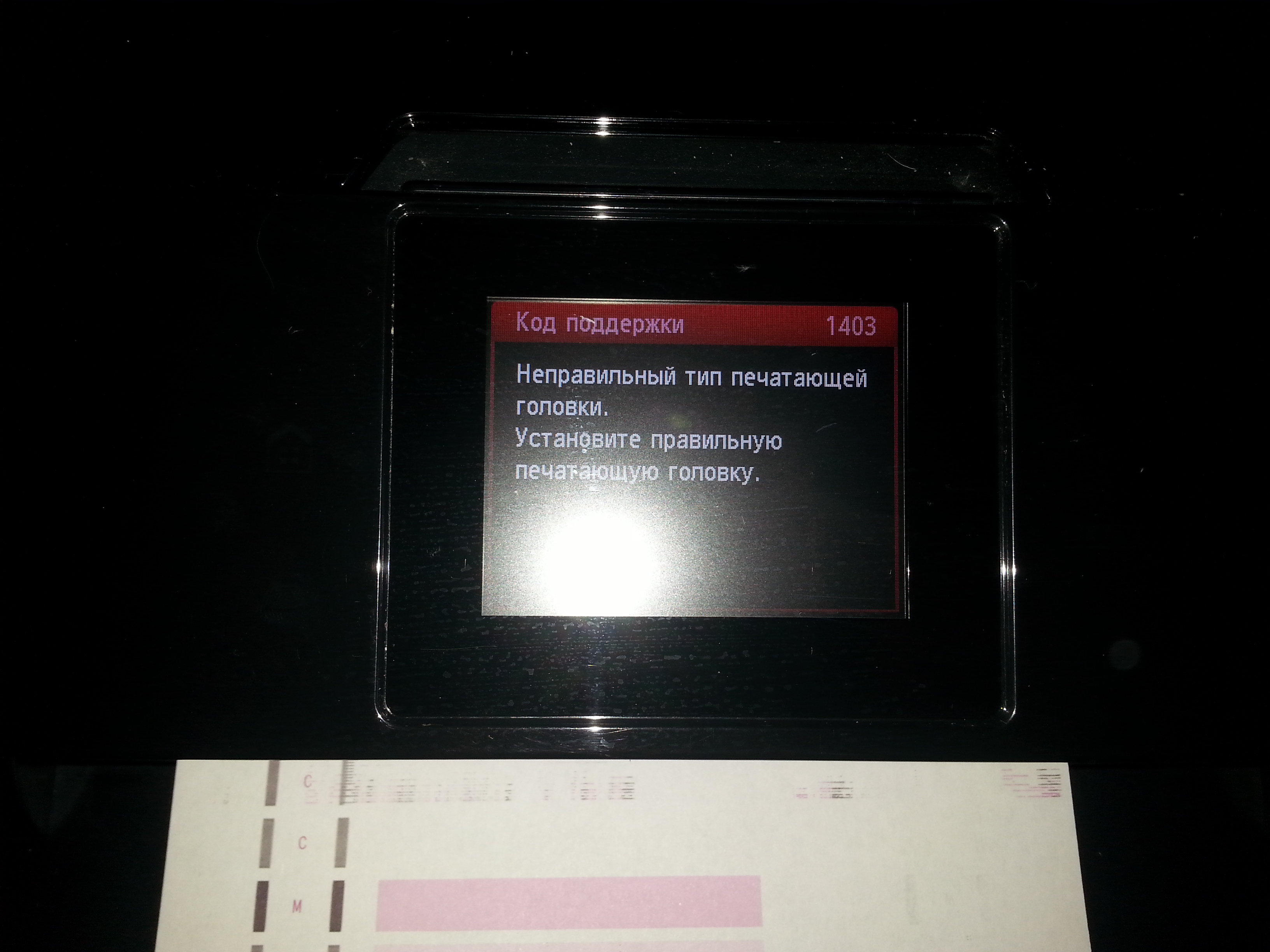

Тут уже пошли какие-то странные следы на бумаге. После чего принтер сказал: 1403. Неправильный тип печатающей головки. Установите правильную.

С головой с али, ошибка 1403 , сброс путём влево и 5 раз включить не помогает.

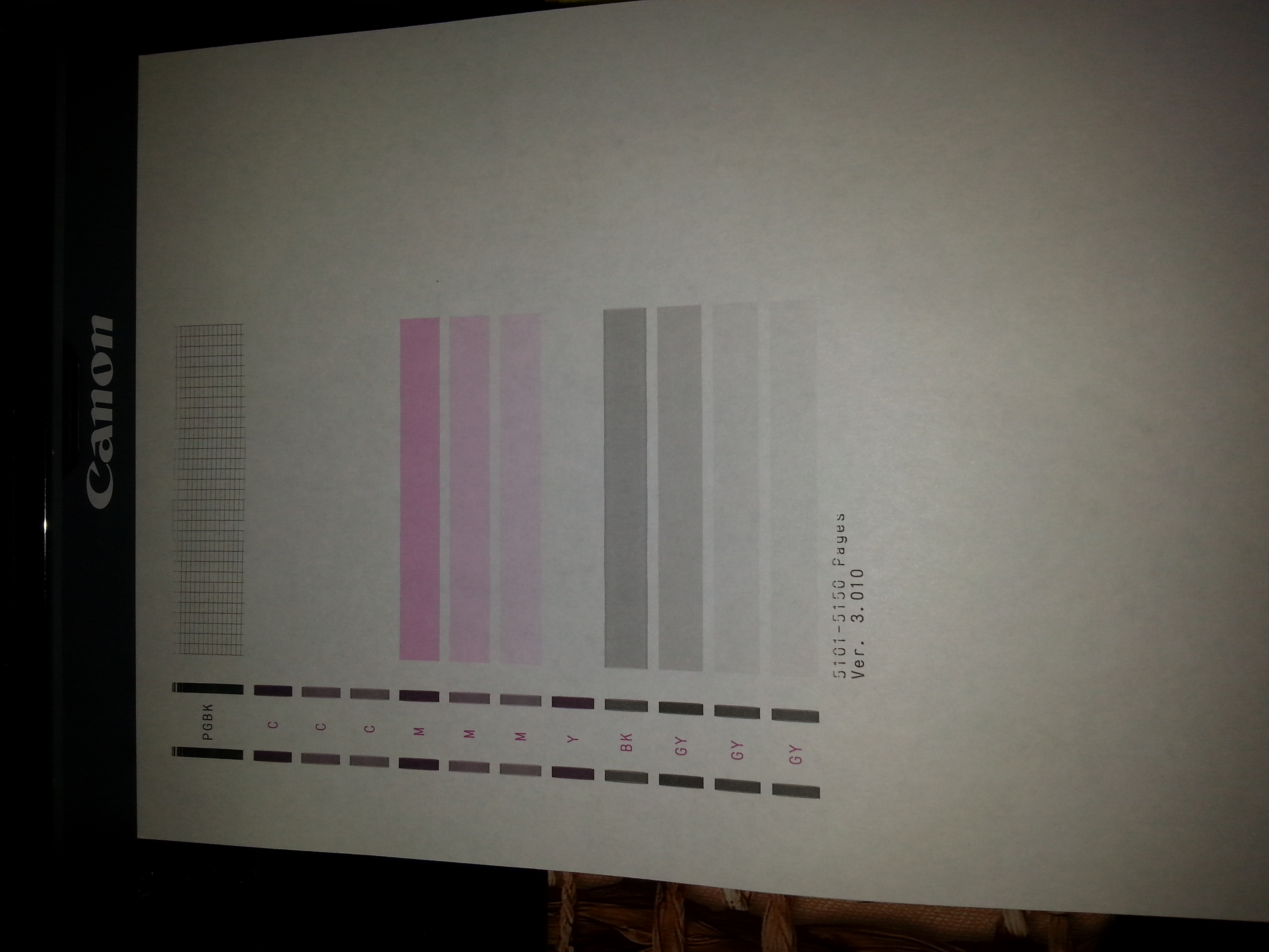

Вообщем проблема с китайской головой решена.
Хочу поделиться.
Я открыла спор на али и описала проблему и прикрепила фото.
Китаец достаточно быстро отреагировал.
Прислал инструкцию сброса мозгов принтера, дабы тот принял голову.
Я все эти манипуляции проделала.
Основная суть заключалась в том, что нужно выдернуть питание ему в момент как только он отжужжит, перед самой готовностью к началу работы, на 60 секунд, а потом опять включить и выключить корректно.
Я до этого тоже выдёргивала вилку но не прям в момент загрузки меню и не на 60 секунд.
Вообщем пляска с бубном помогла.
И китайскую голову он принял.
Вот текст.
The first method: reset the printer
1. Click the printer power button to turn the printer back on. Generally, there will be an automatic detection program after booting.
2. After the printer completes the automatic detection, calibration and other procedures after booting, the normal operation interface is displayed, and then the next step is performed.
3. Unplug the power cord on the back of the printer and unplug the power cord. It is best to disconnect the power cord from the connection and the printer.
4. Wait at least 60 seconds, reconnect the power, connect the power cord to the outlet, and then connect the printer.
5. Turn the printer back on, wait for the printer to warm up, and re-start automatic detection and calibration.
6. Wait until the printer is completely still to see if the problem is resolved. If the problem has been resolved, you can reconnect to the computer or print directly.

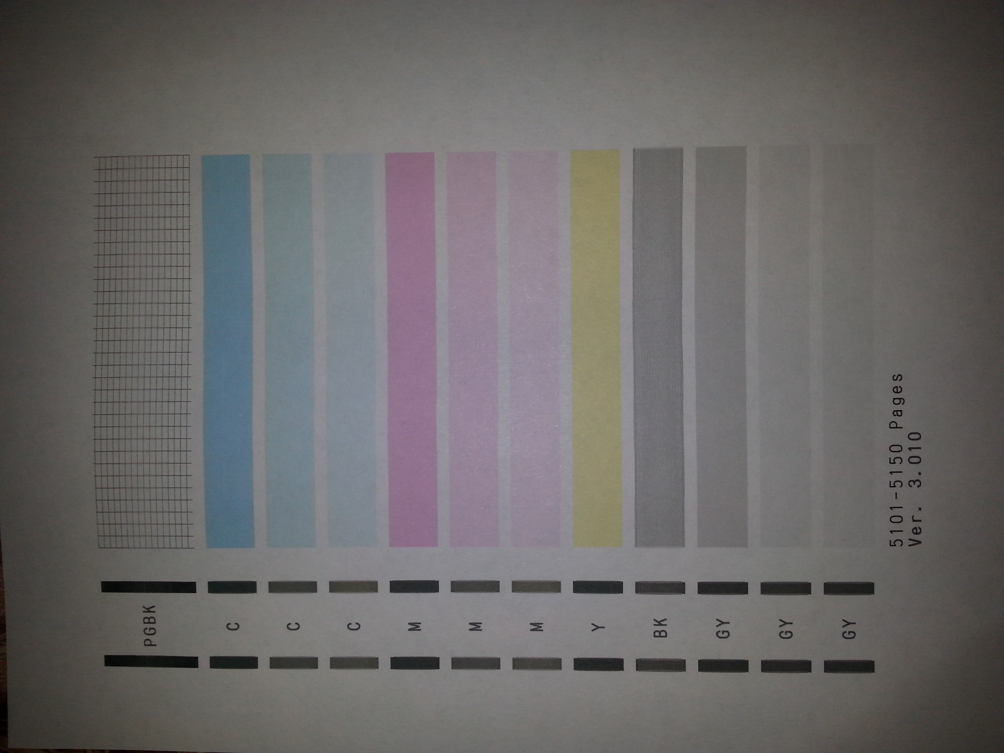

Образец почти отличный, если учесть, что принтер несколько месяцев не печатал.
Прикрепленное изображение: 20180720_195017.jpg
|    Сообщение #15 Отправлено 20 июля 2018 - 19:51   Barranno
Alexach78, с заменённой печатающей головкой должен быть отличный, но для головки с АлиЭкспресс нормальный, наверное, там есть дефект фото-чёрных сопел, он есть и в первом сообщении, только я тогда, видимо, не обратил внимания, и на пигменте дуга, тоже дефект.
Но хотя бы заработало, наверное это хорошо.
