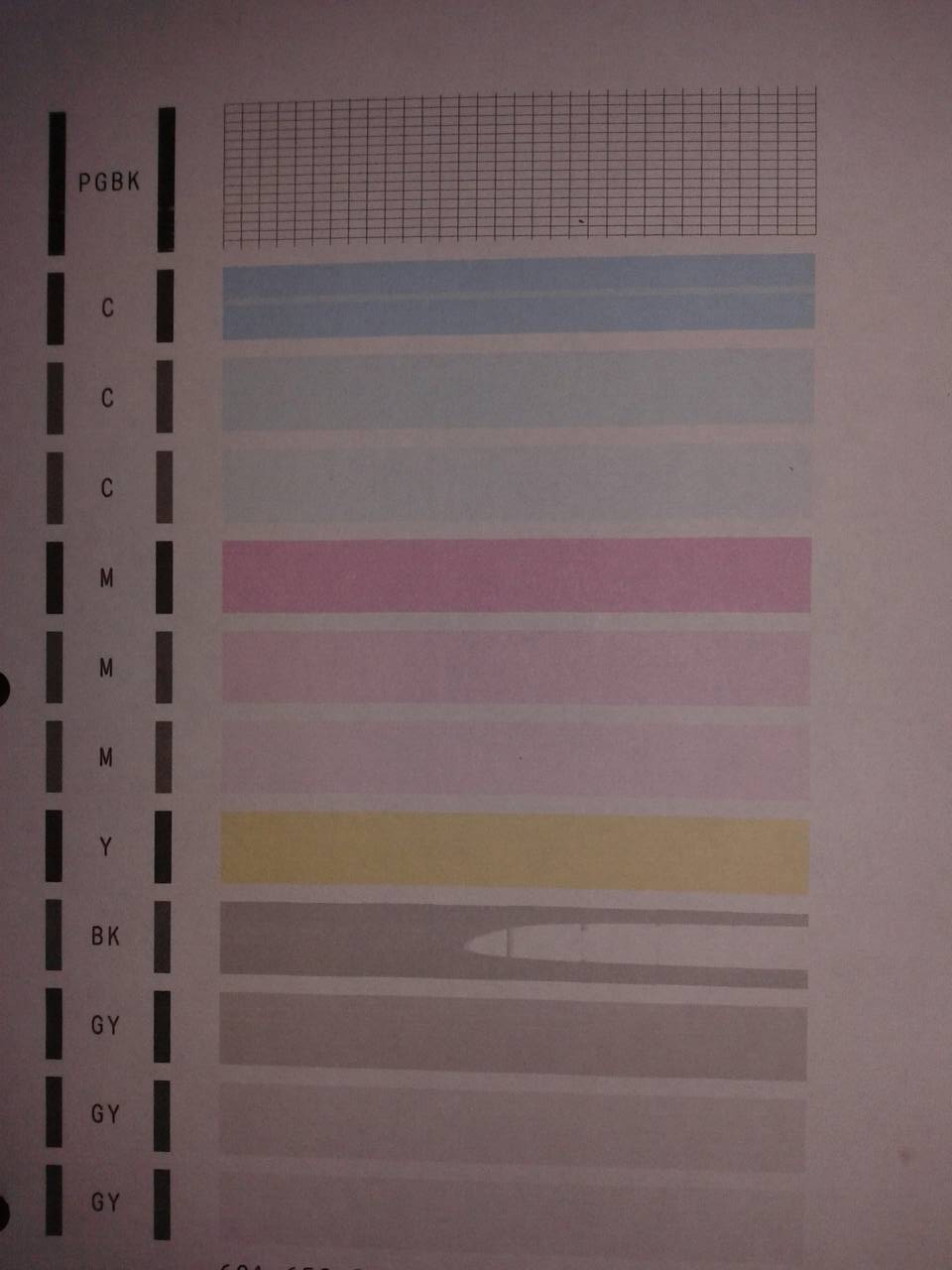

Проработал 1.5 года с заправляемыми картриджами расчудесно.

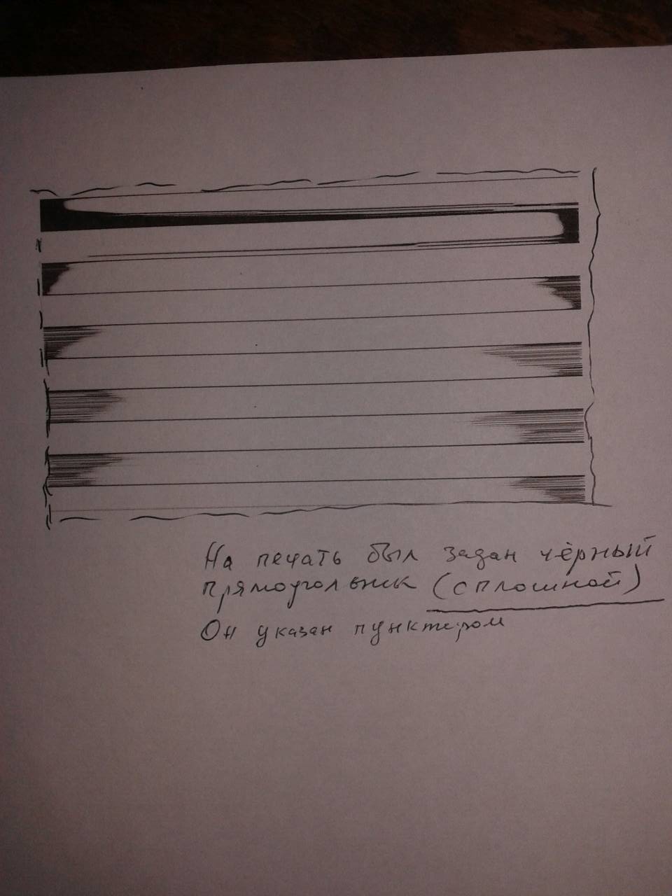

Затем началась вот такая беда:
Попытка распечатать черный квадрат приводит к такому результату:
На циан не обращайте внимания.
Промывка головы ничего не дала.
Кирдык или можно спасти?

Чернильное голодание.
Или стали слишком вязкие чернила, или кто-то их плохо подает, фильтр в голове или сам ПЗК.
