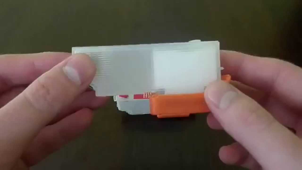

well88, В картриджах для XP-950 внутри есть пористый материал Изображение и картридж разделен на 2 части перегородкой с небольшим отверстием через которое попадают чернила из основной камеры. Вот - Инструкция по установке СНПЧ XP-950
СНПЧ от XP-950 на Epson 750,850,55 работать не будет, так как картриджи на этих моделях используют разные номера чипов

Просмотр сообщенияAlex2013 сказал:
В картриджах для XP-950 внутри есть пористый материал и картридж разделен на 2 части перегородкой с небольшим отверстием через которое попадают чернила из основной камеры.
оригинальные картриджи Canon тоже похожей конструкции, и их можно перезапраалять согнутой иглой, способ описанный там obzor-printer.ru/...struynoe-mfu/, если на принтер Epson установить бесчиповую прошивку, оригинальные картриджи Epson то-же можно было бы так заправлять, если бы не уголок у выхода картриджа, и такие картриджи Epson видимо так не заправить :sad:.
Спасибо.
6 модифицированных в демпфер картриджей, иммитирующих работу капсулы с воздушным демпфером
не сильно отличается от стандартных картриджей :smile:.
а если на XP-55 установить бесчиповую прошивку, вроде тогда чипы будут не нужны, тогда картриджи, установленные на СНПЧ для XP-950, в XP-55 подойдут?

|    Сообщение #11 Отправлено 17 июля 2018 - 05:04   well88
Савсэм забыл.Собственно что заинтересовало у Resetters "6 модифицированных в демпфер картриджей, иммитирующих работу капсулы с воздушным демпфером".На фото,я так понимаю, ПЗК.
Или действительно "не сильно отличается от стандартных картриджей :smile:".
