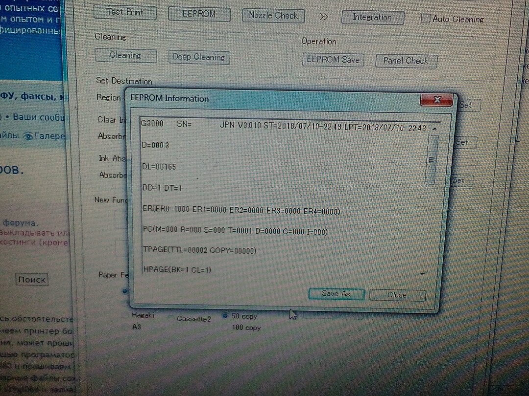

Пришел аппарат, все по классике, пользователь попробовал сам сбросить счетчики отработки "как написано в интернетах", в результате заблокировал сервисный режим, принес в ремонт. Ищатся дампы микросхем 25Q64 и 25Q16 с этого аппарата, заполненность счетчиков в дампах значения не имеет (может кто сливал, "бэкапы" делал?).
Цель-восстановить сервисный режим в устройстве и далее работать с ним "как положено".
