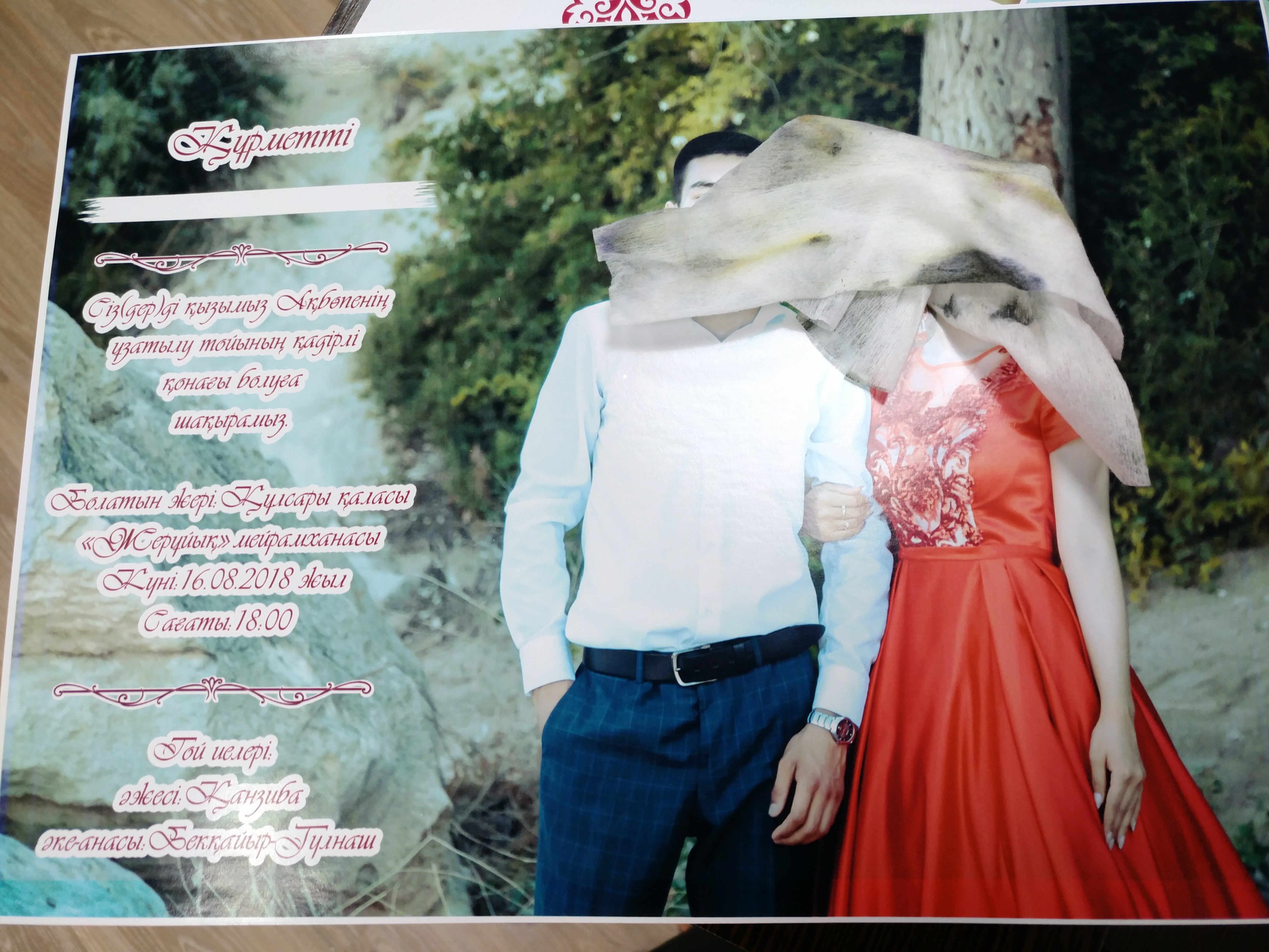

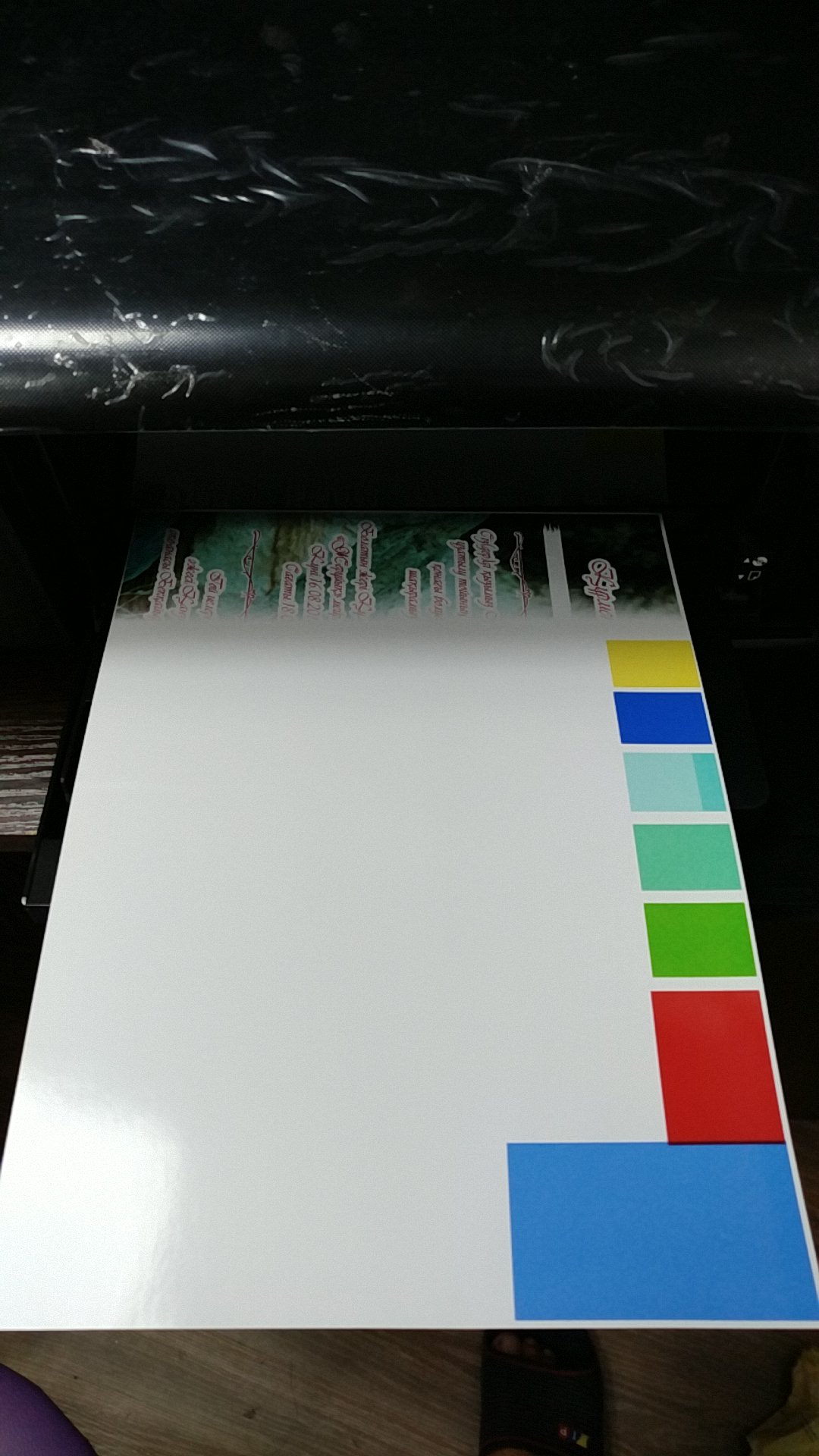

L805 начал полосит вертикально справа. (На фото снизу) Прямь цвет меняется на последнем сантиметре. В основном голубой цвет сильно меняется (смотрите фото 2).
1) воздух убрал шприцом и ушли мелкие горизонтальные линии.
2) 3 раза сделал прочистку
3) эндокодерную ленту протер несколько раз.
Ничего не меняется. Что делать?
Уже гарантии на принтер нету. Напечатано около 5500 листов. Тест дюз идеальный.
К сожалению, сканера нет. Обратите внимание на изменение красных и синих цветов.
Решено
L805 вертикальная полоса
