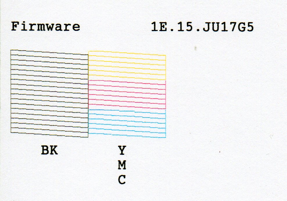

Здравствуйте! 6 месяцев назад купил принтер (еще на гарантии) и заметил что при тесте дюз изображение получается не симметричное. На фото хорошо видно как получается черный цвет ( все линии идут ступеньками), а вот особенно синий печатает неправильные ступеньки. Подскажите это дефект и мне принтер везти на ремонт или это норма? Начал колотится из-за того что все фотографии темные при печати. Калибровал монитор, менял цветовые профили и все равно фото темные. Заметил что если тест дюз напечатает хорошо то и фото отличные.

Какие чернила используешь?
|    Сообщение #3 Отправлено 06 июля 2018 - 16:38   Anbel
Demon-rza, такие вещи часто бывают на такой голове, лесенки имею ввиду. Что касается не правильной цветопередачи, то смените чернила. Я так понимаю у вас лакипринт или инксистем.

Я использую СНПЧ и чернила инксистем. Какие можете посоветовать? И как их заменить? Старые проосто слить. Но ведь там останутся остатки старых чернил.
