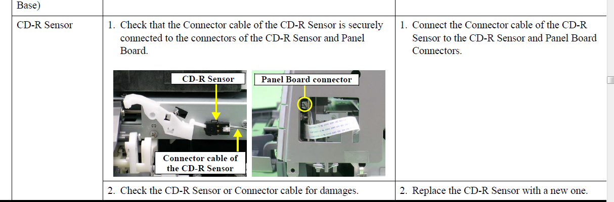

Эпсон 1410, пробег около 10000 листов. СНПЧ капсульная двухполостная, чип от Ресеттерс. Чернила сублимационные ИнкТек. С некоторых пор стал без видимых причин во включенном состоянии периодически двигать валом и подымать ролики протяжки бумаги как будто для печати диска. Т.е. просто стоит себе включенный принтер в состоянии "готов" - и вдруг самопроизвольно начинаются конвульсии вала, и также самопроизвольно прекращаются. Датчик открытия лотка CD у него заглушен, т.е. у него по идее лоток "закрыт всегда". Это получилось случайно, при переводе принтера на сублимацию снимали корпус для ТО, и вылетела пружинка этого датчика, поэтому решили на него забить, т.к. диски на этом принтере печатать не собирались. При разборке в тот раз пришлось снимать парковку, т.к. было очень сильно забрызгано чернилами все вокруг нее и она сама, так отмыть не получалось (причина оказалась в том что предыдущие владельцы аппарата не провертели воздушного отверстия в банке внешнего слива памперса, и парковка плевалась чернильной пеной во все стороны). После отмытия все было собрано обратно, и принтер после этого успешно проработал около 10 месяцев, отпечатал несколько сотен листов А3 и А3+ с полной заливкой, и все было в порядке. Конвульсии вала начались значительно позже разборки\помывки, причем никаких внештатных ситуаций не происходило. Единственное - появление конвульсий началось примерно в одно время с появлением "тормозов" связанных с износом мотора каретки, соответственно решили заменить мотор.
Заменили мотор, смазали вал, втулки, все как положено. Ничего лишнего не снимали, кроме того, что надо было снять для освобождения мотора. Собрали все назад. Конвульсии вала продолжились, и вот недавно случились прямо во время печати (раньше такого не случалось). Соответственно принтер вывалился в "ошибку лотка CD", после шевеления крышки лотка ошибка исчезла, лист выплюнули, но после этого он перестал брать бумагу А3-плюс. То есть все происходит так: посылаем задание на печать, срабатывает бумагоподатчик, затягивает лист, каретка один раз проезжает с парковки влево и возвращается, и загорается индикатор замятия бумаги. Нажимаем "выплюнуть лист", лист выходит, даем новый, все повторяется. Листы ровные, перепробовали с десяток таких листов, картина аналогичная. На простом А4 листе из принтхелпа тест режимов печати пациент напечатал.
