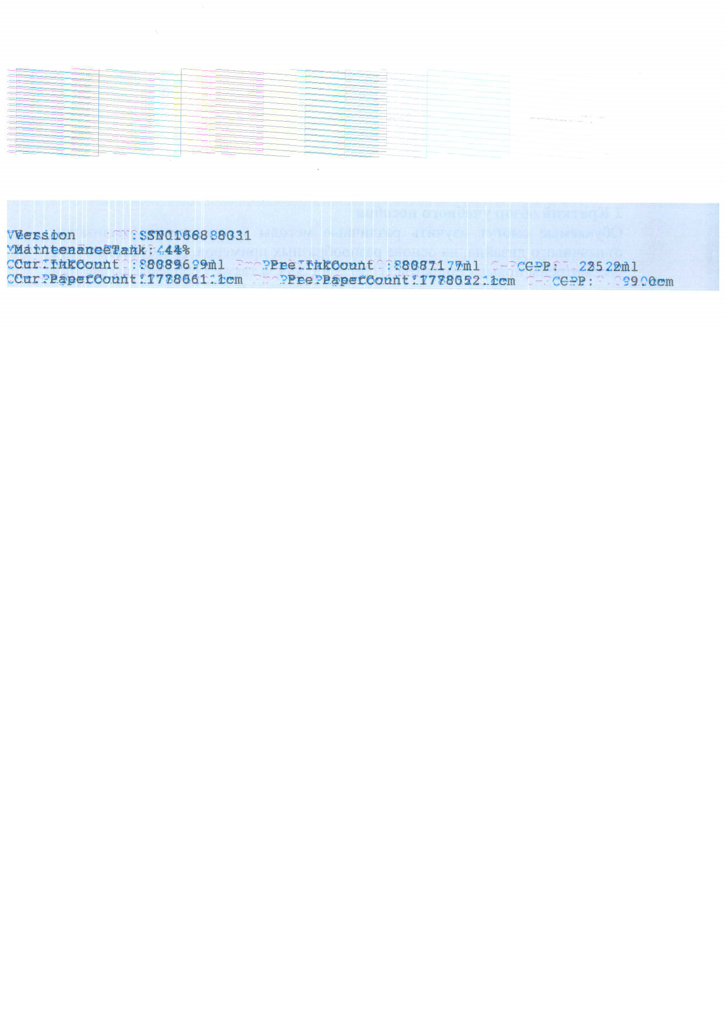

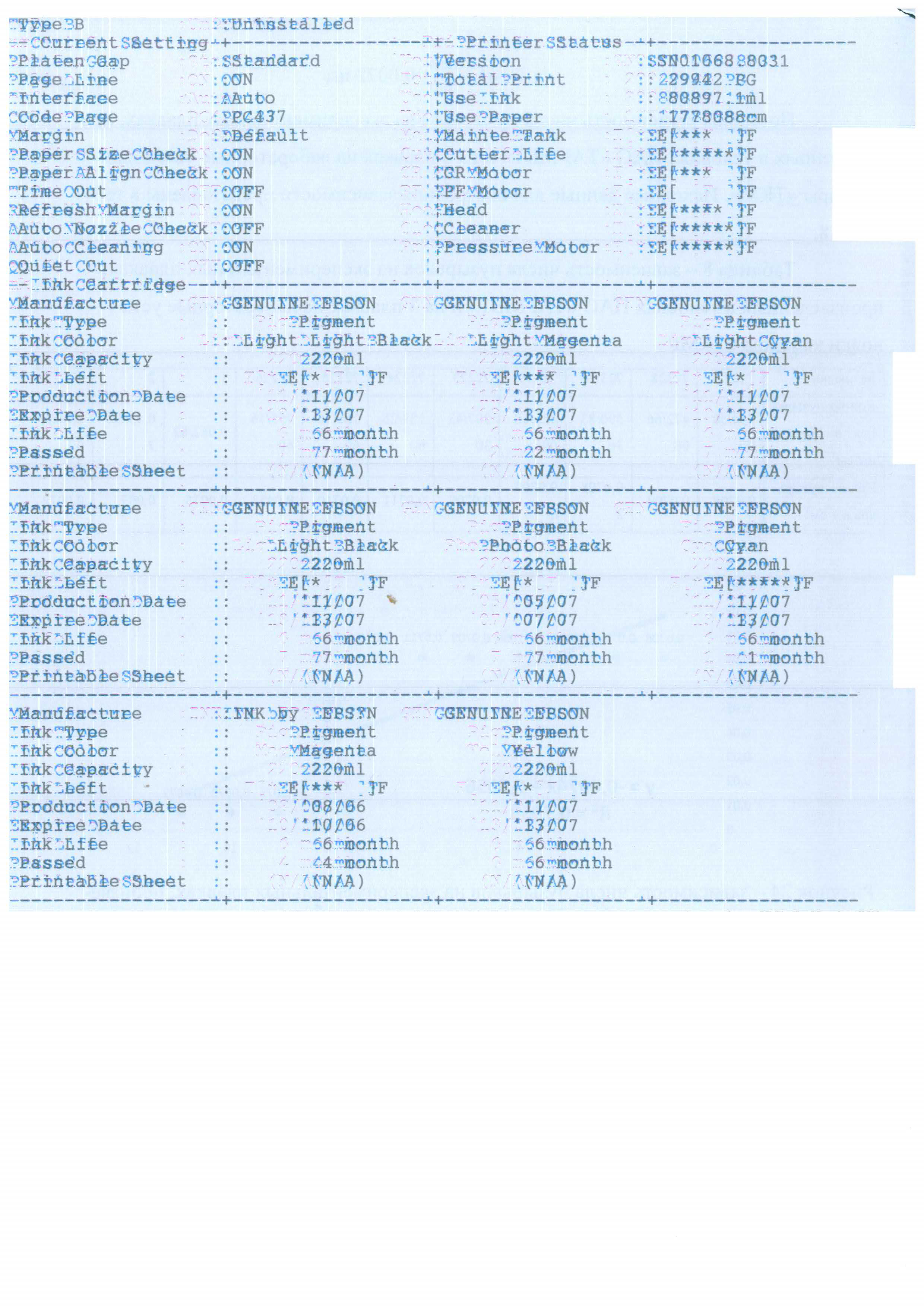

Здравствуйте!
Epson 7800 начал печатать черные листы.
Тест дюз при этом печатается очень странно.
Перезагрузка плоттера не помогла.
Протер аккуратно энкодерную ленту. Не помогло.
Драйвер точно не виноват. Тестовая страница, отправленная с меню плоттера даёт такой же результат
Может у кого-то было что-то подобное.
Прикрепленное изображение: doc20180702110310_001.jpg
Прикрепленное изображение: doc20180702111620_001.jpg

Коротит между цветами.

Это в самой ПГ? то есть головку надо менять на новую? или в шлейфе проблема?
|    Сообщение #4 Отправлено 07 сентября 2018 - 16:43   indigo99
Мы можем только гадать.
Начать от простого к сложному. Проверить целостность шлейфов и хорошо ли они вставлены. Далее путем замены на заведомо исправное проверять ПГ, мать, но мне видится проблема с ПГ.
|    Сообщение #5 Отправлено 06 октября 2018 - 19:34   protz
калибровка прояснит ситуацию?
