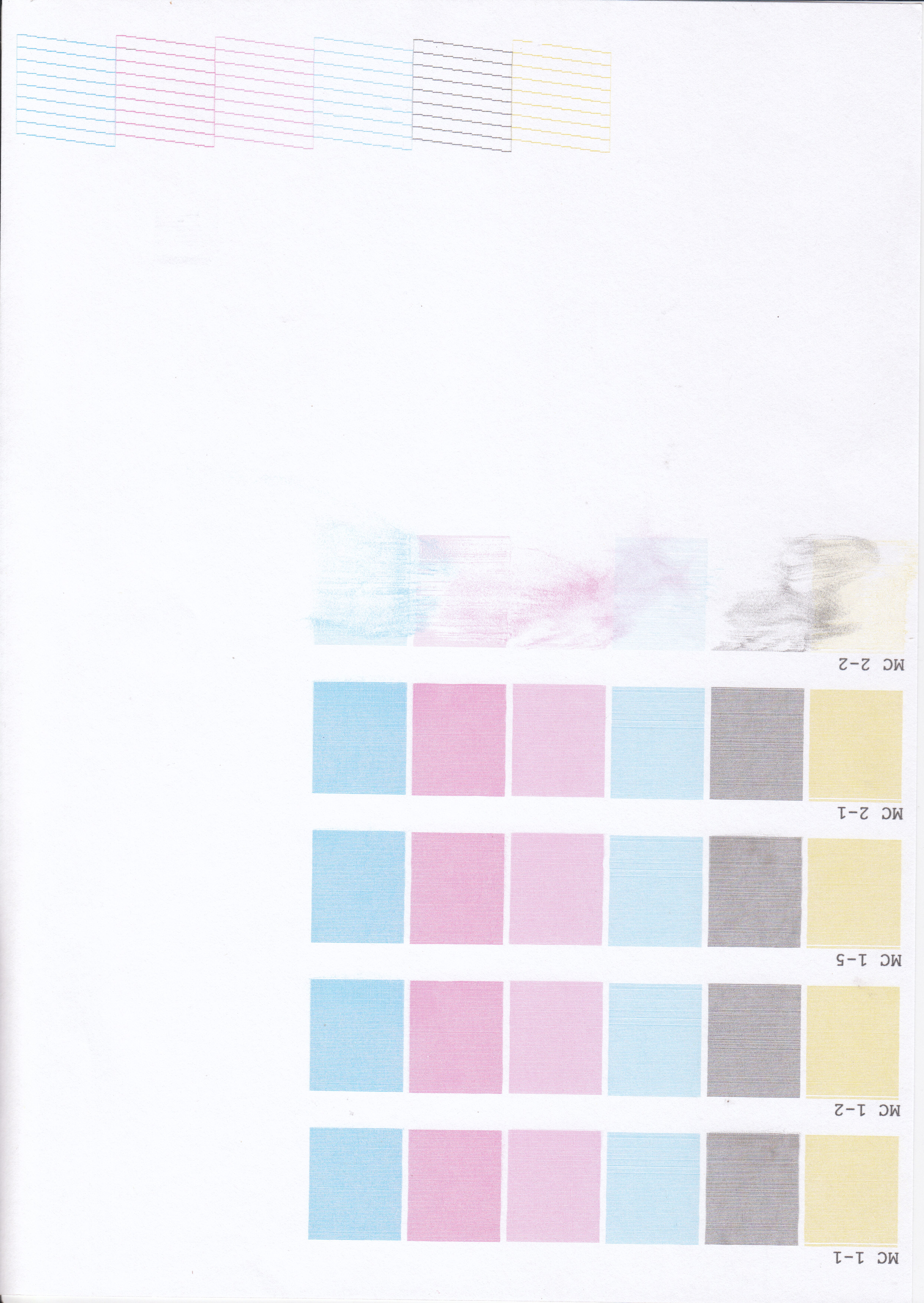

Имеется Epson P50 с материнкой перепрошитой на L800. Голова не родная, была куплена с Ali, на ней изначально не работала одна жёлтая дюза (остальные заработали), печатала нормально. Стоит СНПЧ IST, чернила InkMate EIM-290.
После 4х-месячного простоя, попытался привести в работу. После пары бутербродов и промывок, дюзы восстановились (хотя местами был кривоструй), однако сильно мазали (похожая картина была когда ставил ёмкости слишком высоко, но сейчас они стоят на столе, ниже опустить будет сложновато).
Тест дюз почти нормальный (кое-где кривоструит, но у меня с таким нормальные фото удавалось распечатать). А вот на тесте режимов печати самая нижняя полоска - будто расплылась. На форуме видел подобную картинку в меньшей степени искаженную, там рекомендовали прокачать систему, чтобы избавиться от застывших чернил. Сегодня откачал по 3мл из картриджей, затем запустил заправку головки (чтобы прокачать чернила через картридж), но это не помогло (хотя тест дюз немного улучшился).
Что можно сделать, чтобы исправить ситуацию? Или это просто избыток давления и мне необходимо поднять принтер над столом?
Смазанный рисунок на нижней полоске теста режимов

Может более мелкие дюзы всё ещё косоструят? Но почему? Может и правда чернила... Ведь чем печатаете не сказали...
СНПЧ и бутылка для отработки должны стоять на одном уровне с принтером, как правило.

Случалось причиной пыления на малой капле были сами картриджи СНПЧ
Какие ешё " более мелкие дюзы " ? Epson печатает каплями разного размера из одних и тех же дюз !
| Сообщение #6 Отправлено 01 июля 2018 - 16:14
Роман67, сознаю. Забыл что объём капли меняется программно))

Всё в утиль.
Эти прокачки тупо засорят всё на своём пути. Ещё хуже словить разгерметизацию каналов из-за за частых скачков давления.

Промывать нужно или достаточно слить-заправить? Если промывать, это делать сервисной жидкостью или можно мистером мускулом? И если лучше сервисной жидкостью, то сколько её закупать (а то у меня в бутылке на дне осталось)? 100мл хватит?
Кстати, чернила от простого стояния загустевают или от того, что вода через отверстия СНПЧ испаряется и их достаточно закрывать, чтобы проблемы избежать (читал только предложение заменить фильтры на другой способ защиты от пыли, т.к. фильтры намокают и закупориваются - не похоже на мой случай)? Если есть подробный faq, готов туда отправиться.

Первое что советовал бы - смотри срок годности чернил. Второе - воздушные фильтры выкидывать если есть хоть малейшие сомнения.
На счет загустения чернил позавчера слил 2-летние чернила из снпч и обнаружил по всем углам на дне слой типа силиконового - то есть из чернил что-то загустело настолько что стало как герметик полупрозрачный.
На счет теста режимов печати - при таких раскладах кроме чернил может быть виной осадок в самой ПГ. Помогала прочистка ПГ с помощью ММ
По вопросам - 1)Промывать нужно, иногда даже заменять снпч полностью
2) Зеленый или розовый мистер мускул сойдут
3) Бери поллитра, еще пригодится.
