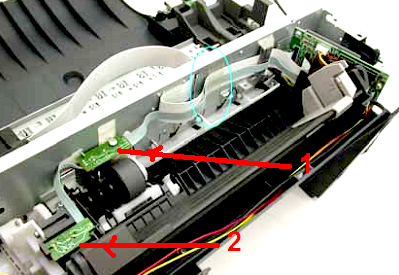

|    Сообщение #2 Отправлено 28 июня 2018 - 15:41   kap1982
Попробуйте снять и протереть эти два датчика.
Протирать ватной палочкой внутренние поверхности датчика.
  • Прикрепленное изображение: датчики.png
  • Прикрепленное изображение: датчик.png
