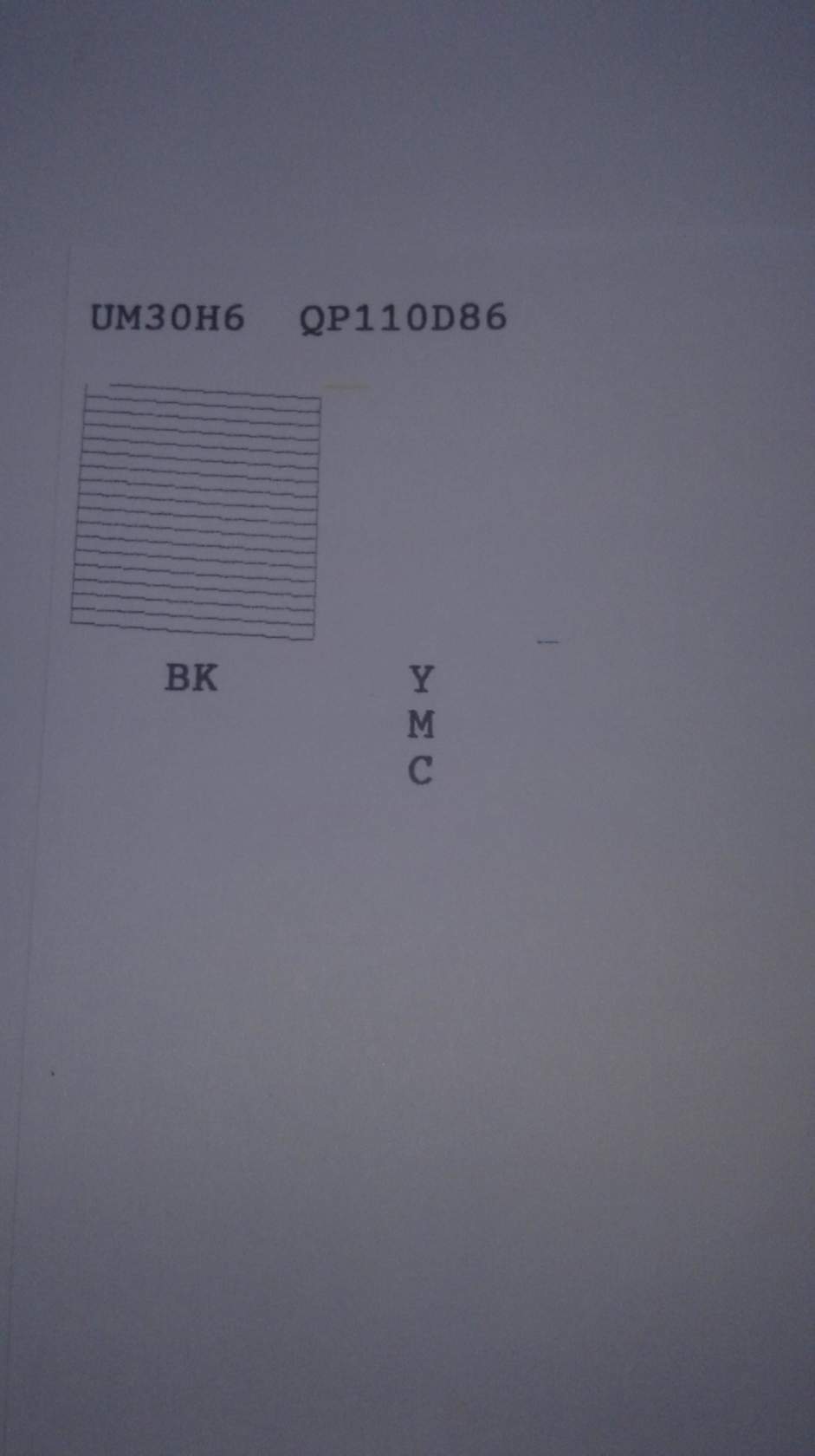

пропали три цвета желтый, малиновый и голубой.Прикрепленное изображение: image (4).jpg
Проблемы и раньше были, но все решалось бутербродом.
В этот раз ничего не помогло. ни бутерброд, ни прокачка, ни промывка пг шприцом.
Но и дело оказалось не в пг. Поставила оригинальные картриджи цвета вернулись.Прикрепленное изображение: image (2).jpg
Снова поставила снпч цвета ноль.Прикрепленное изображение: image (4).jpg
У меня вопрос, что может сломаться в снпч? почему не подает эти три цвета?
Шприцом тяну все ок, воздуха нет ни в пг, ни в трубках, ни в картриджах.

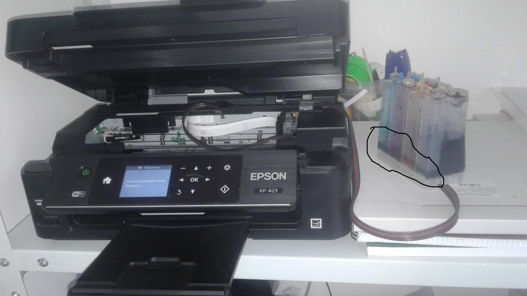

Прикрепленное изображение: image (1) (1).jpg вот я обвела эти емкости...Там должен поддерживаться рабочий уровень чернил,для оптимального давления. Я незнаю,может мне казалось,что они сами наполнялись :cray: . Просто сейчас мне постоянно приходится самой её регулировать.

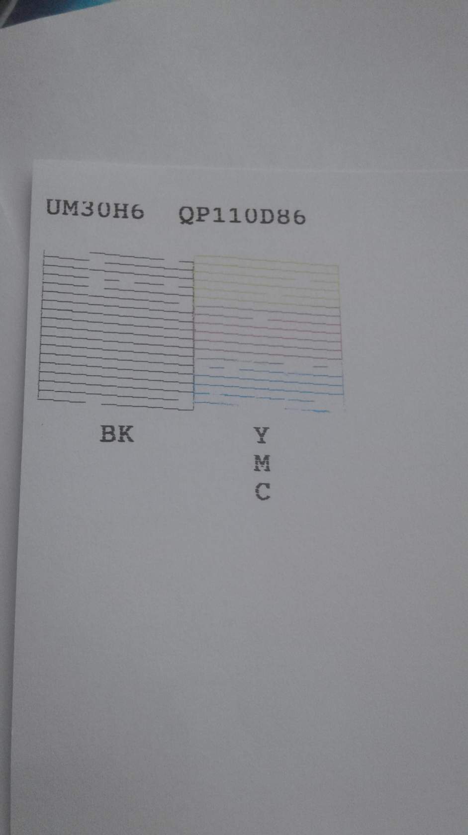

Я совсем забыла. Перед тем как пропасть окончательно, тест выходил вот такой,Прикрепленное изображение: post-52036-0-82618200-1326282952_thumb.gif (горизонт.линии будто пушатся-пылят). Но на оригинальных картриджах все отлично. т.е 100% это не голова. Думаете дело в чернилах?

|    Сообщение #5 Отправлено 26 июня 2018 - 14:25   Anbel
Frantishka, тест дюз от 6 цветника цветника, а у вас 4 цветник.
Это я скинула просто как пример. Фото под рукой не оказалось. Нашла с похожей проблемой. Те что выше мои.
