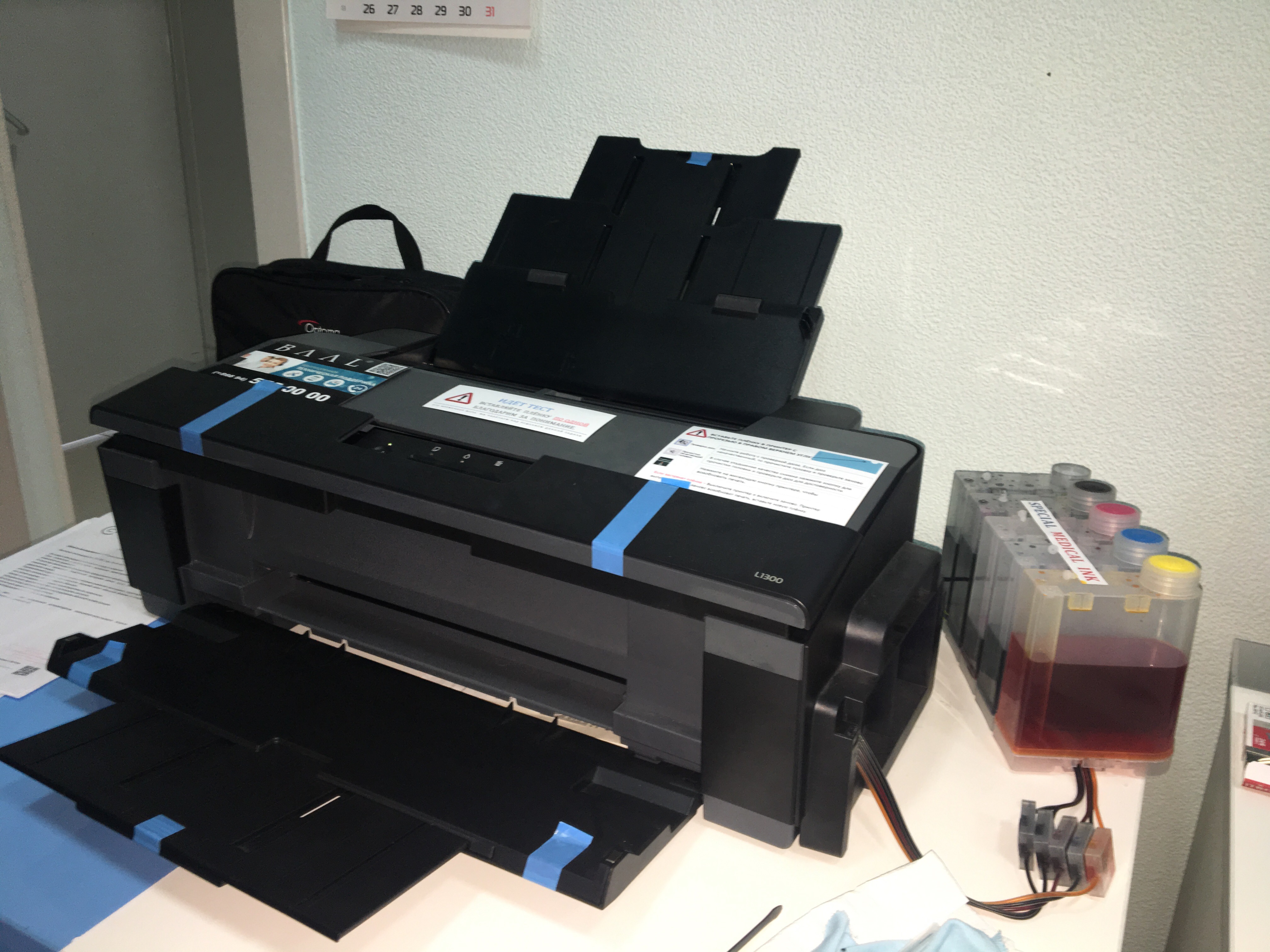

| Сообщение #3 Отправлено 24 июня 2018 - 18:40
Это просто случайное фото. А по факту Система сбалансирована

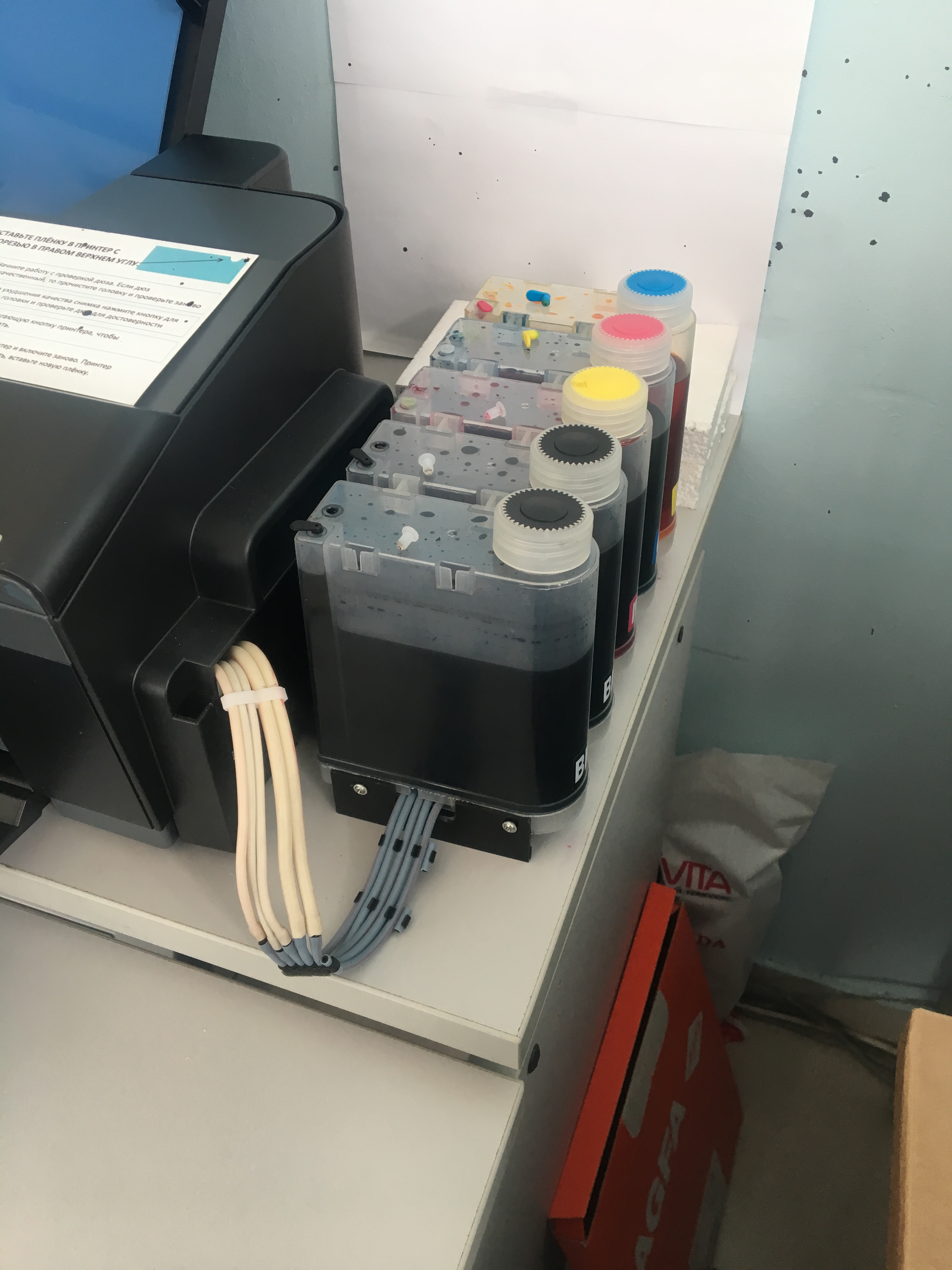

А можно посмотреть НЕ случайное фото?
Если воздушные отсеки с чернилами (а не с воздухом), то работоспособность будет сильно зависеть от вязкости/текучести чернил и уровня чернил в донорах!
| Сообщение #7 Отправлено 25 июня 2018 - 15:35
| Сообщение #8 Отправлено 26 июня 2018 - 08:01
Привет. Да интересное СНПЧ. На втором фото видится что воздушный отсек закрыт пробками. Проверте вязкость чернил (возможно загустели)из за этого и появляются полосы при печати. А так же проверте (как писали выше) демпфера (картриджы) заполнены там чернила. Со времени печати уровень падает в демперах и их нужно заполнять до полного состояния. Чёрные чернила всегда по густей чем другие цвета, так как при печати они используются в меньшем объёме чем остальные цвета.
