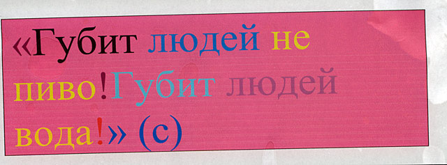

| Сообщение #6 Отправлено 16 сентября 2006 - 10:25
Вот так печатает пигмент DuraBright Ultra( :D ). Принтер С87, бумага обыкновенная офисная, качество печати "Высокое".
Скоро кончится лето. Это.
| Сообщение #7 Отправлено 16 сентября 2006 - 10:26
Простите, забыл прикрепить, отпечаток был залит водой и высушен, лист запечатан с двух сторон:

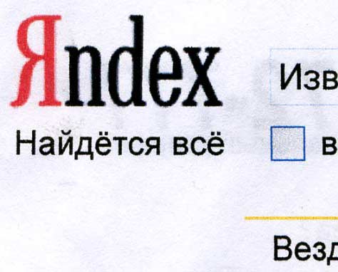

| Сообщение #8 Отправлено 16 сентября 2006 - 13:38
R220. Бумага матовая Ломонд 90 гр. Чернила от СНПЧ "скайхорз". Вода сразу после печати. Сканер. Отпечаток мокрый.
Там чуть полосит мажента, но это мои проблемы.
| Сообщение #9 Отправлено 16 сентября 2006 - 16:22
Не, ну понятно, видел я ту бумагу - она с покрытием. У мя тоже ничего не мажется на воде. А вот на офисной только пигмент держится без напряга. Для тех же визиток дешевле покупать "простую" бумагу для дветной лазерной печати типа XEROX Colotech, чем ломонд с покрытием. Но в общем и целом: струйники на спецбумагах неплохо пропечатывают (почти как лазерники) кегль до 2 пунктов... + отпечатки обладают отличной стойкостью... воть...

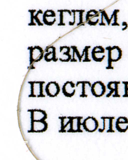

| Сообщение #10 Отправлено 16 сентября 2006 - 16:32
Вот скан текст с кеглем в 2 пункта. Бумага "матовый ломонд" 160 г. Водянка. Линейкой замерял, высота букв 0,5 мм.

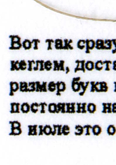

| Сообщение #11 Отправлено 16 сентября 2006 - 16:34
Вот 4 пункта. Высота букв - почти 1мм. на линейке. Водянка
Итог - на струйниках тоже можно печатать шпоры!!!
