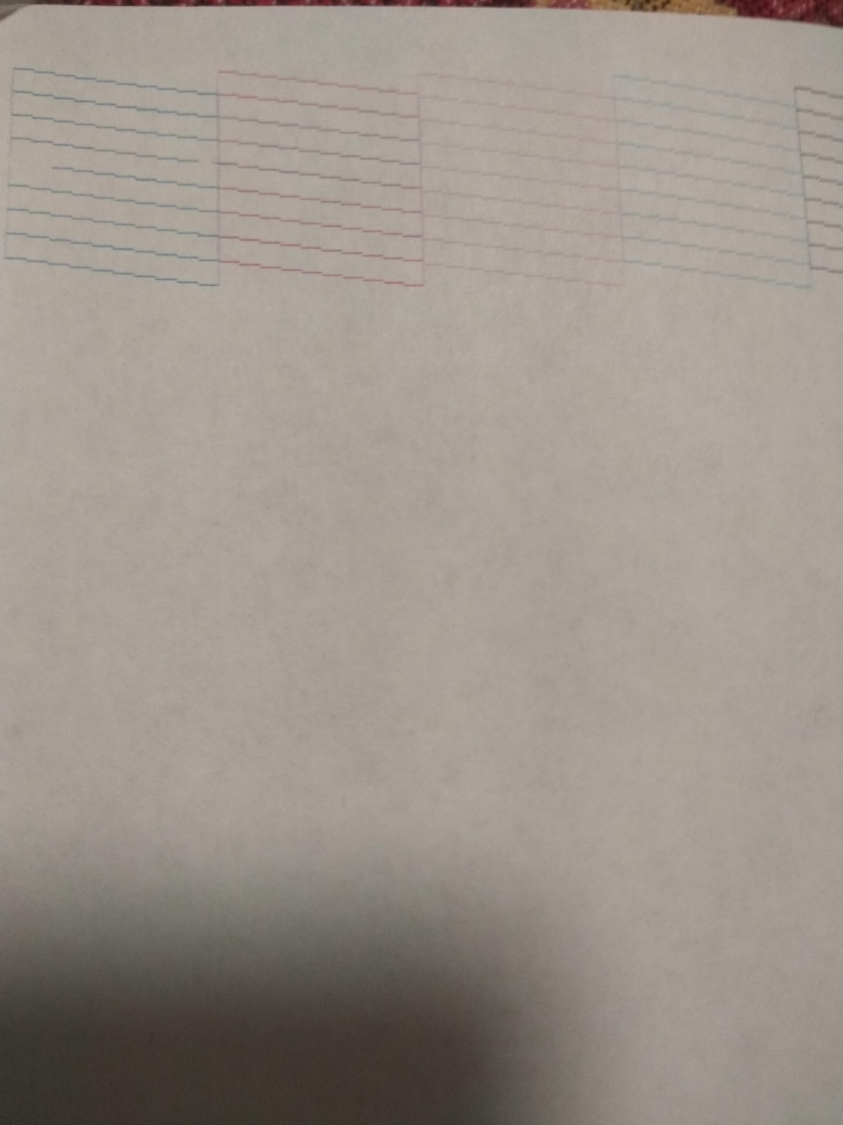

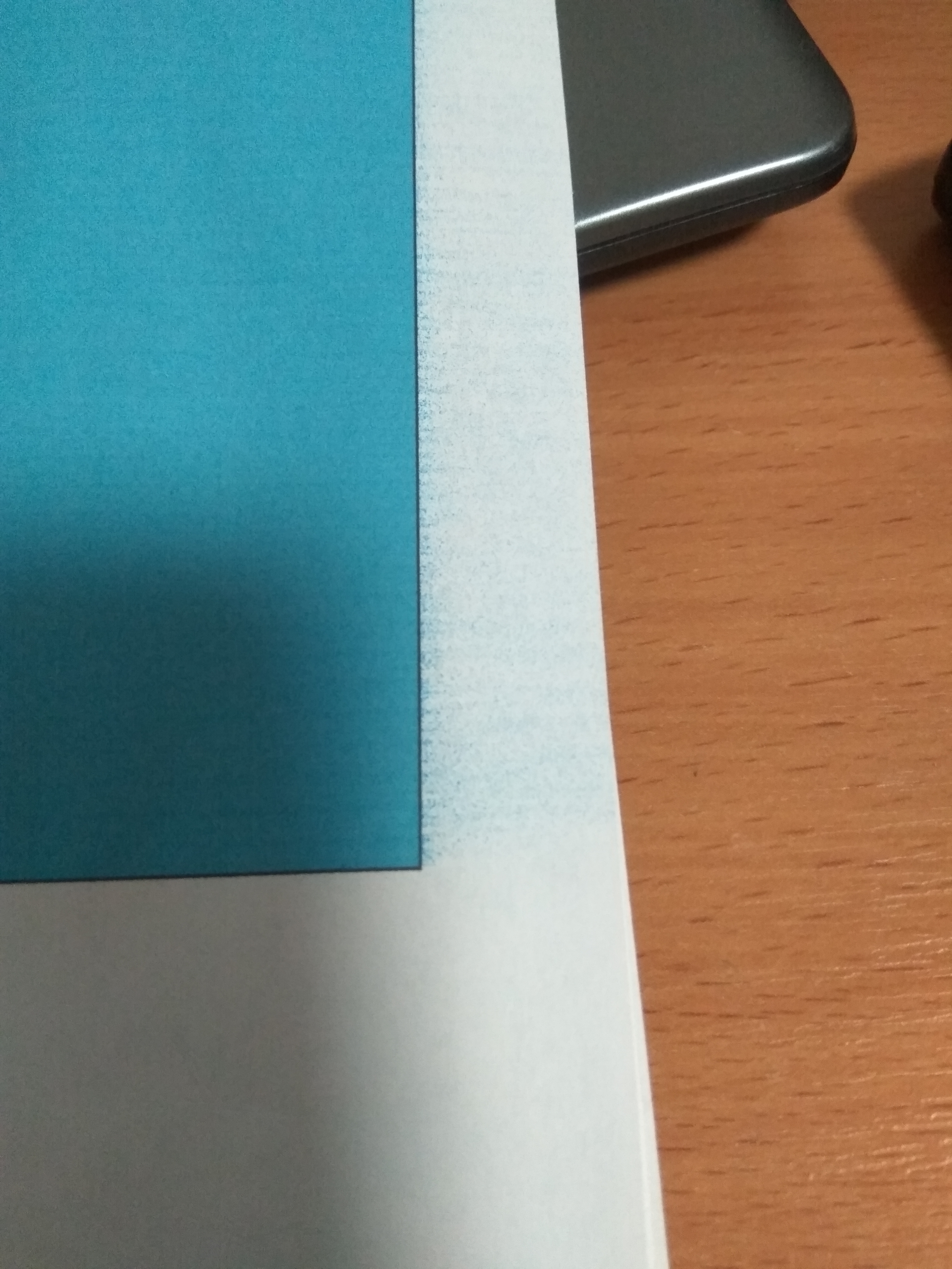

Принтер L800 при печати стал размыто и некачественно печатать Как будто много точек- "ореол" Проблема чуть чуть решается печатью в режиме "черновик"
Тест дюз нормальный, калибровку делала.Чистка тоже не помогла. Проблема на тонкой бумаге особенно остра..
Принтеру 5 лет, краска оригинал.
Пожалуйста соориентируйте куда копать??

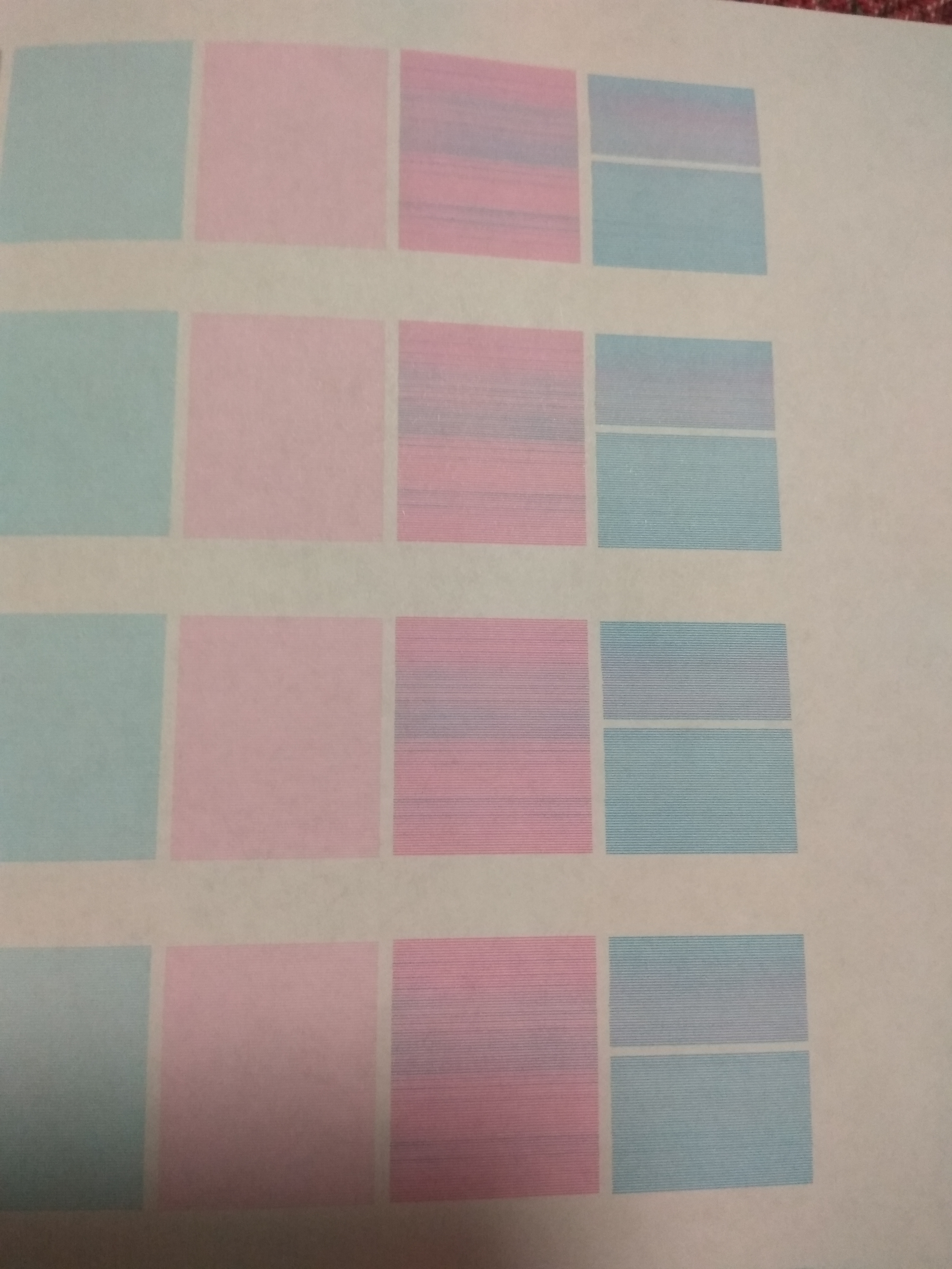

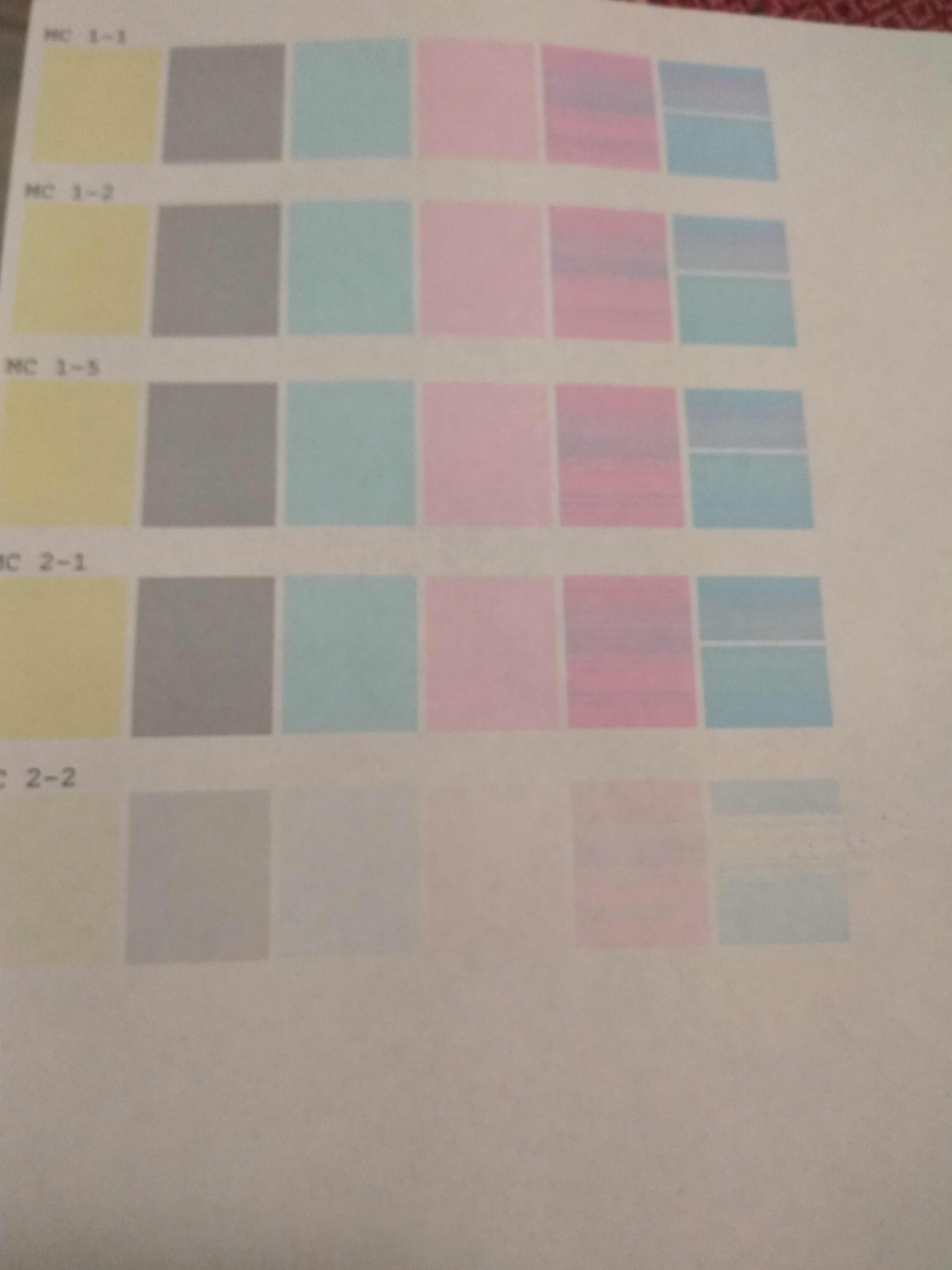

pilulina, сначала надо скачать программу http://printhelp.info и напечатать там тест дюз и тест режимов печати.
Да и скриншот отчёта по принтеру не помешает. А там уже поговорим

К сожалению скан сделать нет возможности..надеюсь фото хоть какую то пользу принесут

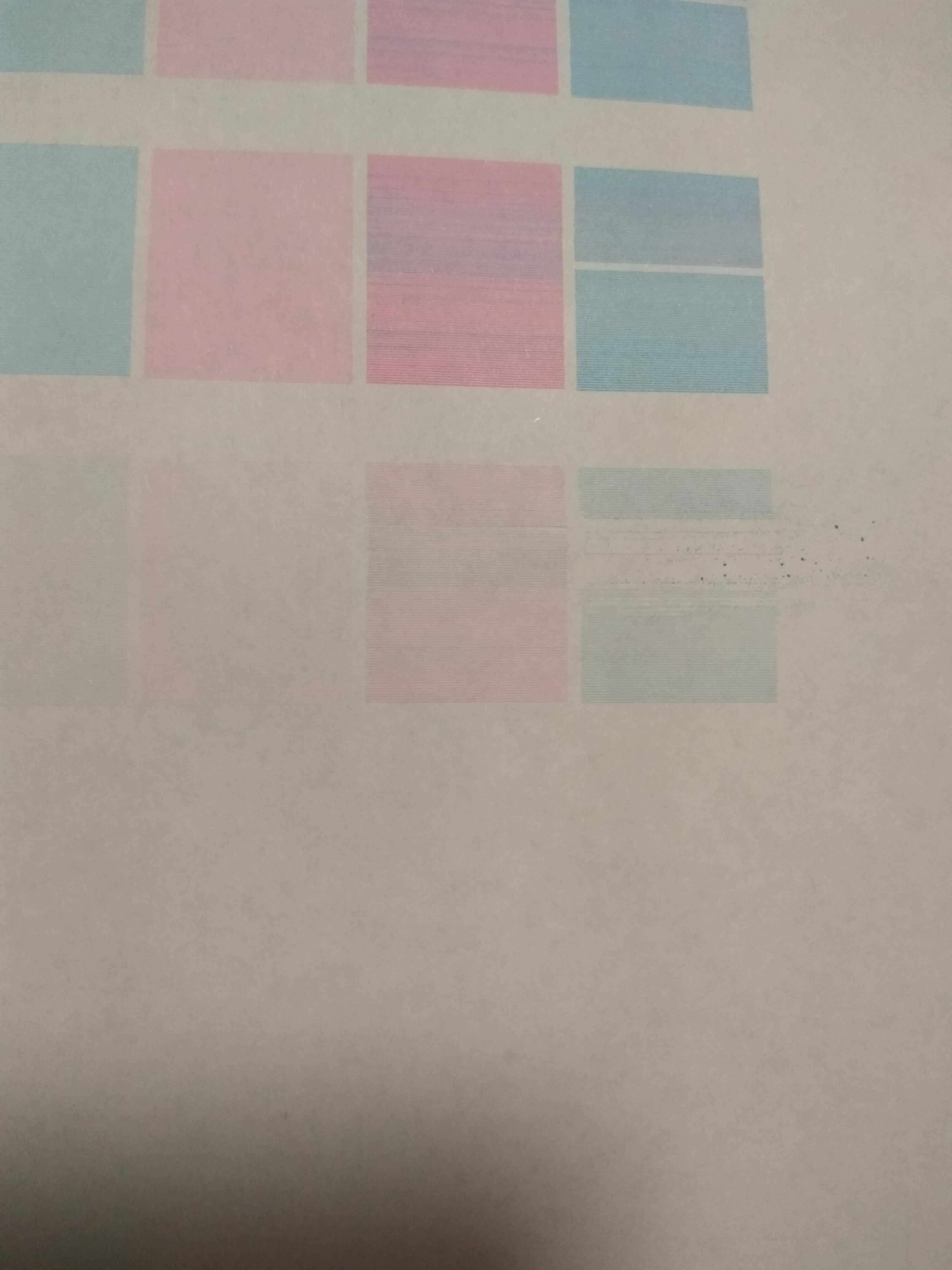

Похоже, что у вас произошла разгерметизация печатающей головки между каналами M и C.
Вопреки расхожему мнению, это ещё не приговор. Можно просто перед печатью напечатать на обычной бумаге в высоком качестве пару заливок мадженты и пару заливок циана на весь лист. Потом печатать. Разгерметизированные каналы надо раскочегаривать перед печатью. По крайней мере, у вас умеренный уровень разгерметизации.

pilulina, а если пару прочисток сделать?))
Но тут надо терпение. Сделали прочистку - обождали пару часов. Потом посмотрели тесты. Потом ещё если надо.
Мне приходилось печатать на разгерметизированной голове. Может немного гулять цвет иногда, но если найти к головке подход, она раскочегаривается и можно спокойно печатать без полос, брызг и т.п.
Потом принтер уже "раскочегарен" и печатает нормуль. Пару дней постоит - опять раскочегаривать надо.
Заливки надо на весь лист делать! Берёте Paint или прочее, заполняете холст цветом и сохраняете в PNG. В дальнейшем пригодится не раз.
Печатать заливки можно с полями. В режиме обычная бумага/наилучшее фото
Ещё всякие заливки есть в PrintHelp в разделе "Прочие шаблоны"
