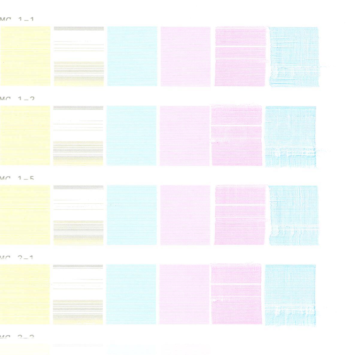

Взял по случаю на авито P50 на детали, всего 700 рублей. Сказали голова убита.
Проверил - действительно почти ничего не видно при печати.

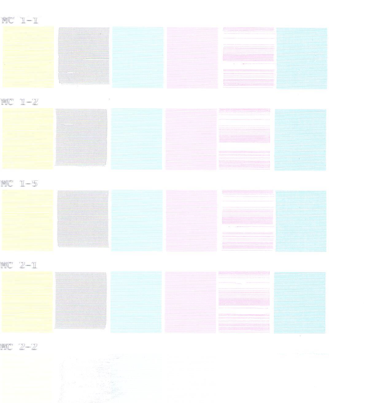

Но несколько прокачек показали вот такую картину. Как думаете - подлежит оживлению?

Недаром говорят, что голова убитая...
Ну шанс есть, конечно. Сменить чернила, вывести слив памперса в бутылку, замочить голову на капе несколько раз.
Потом вообще снимать и мыть, скорее всего... Потом сушить...
Вообще, если вы не будете заниматься только принтером - месяцок уйдёт на восстановление.
Охота время сэкономить - снимайте голову и сразу мойте сервис-жидкостью. Потом сушите пару суток и запускайте с другими чернилами.
Тут нечего раздумывать.
Инструкции найдёте на форуме. Неохота по 100 раз повторяться.

100% разгерметизация, бошка утиль

Надо промыть всё и заменить чернила. Пока непонятно разгерметизация это или нет.
Скорее сильный засор
