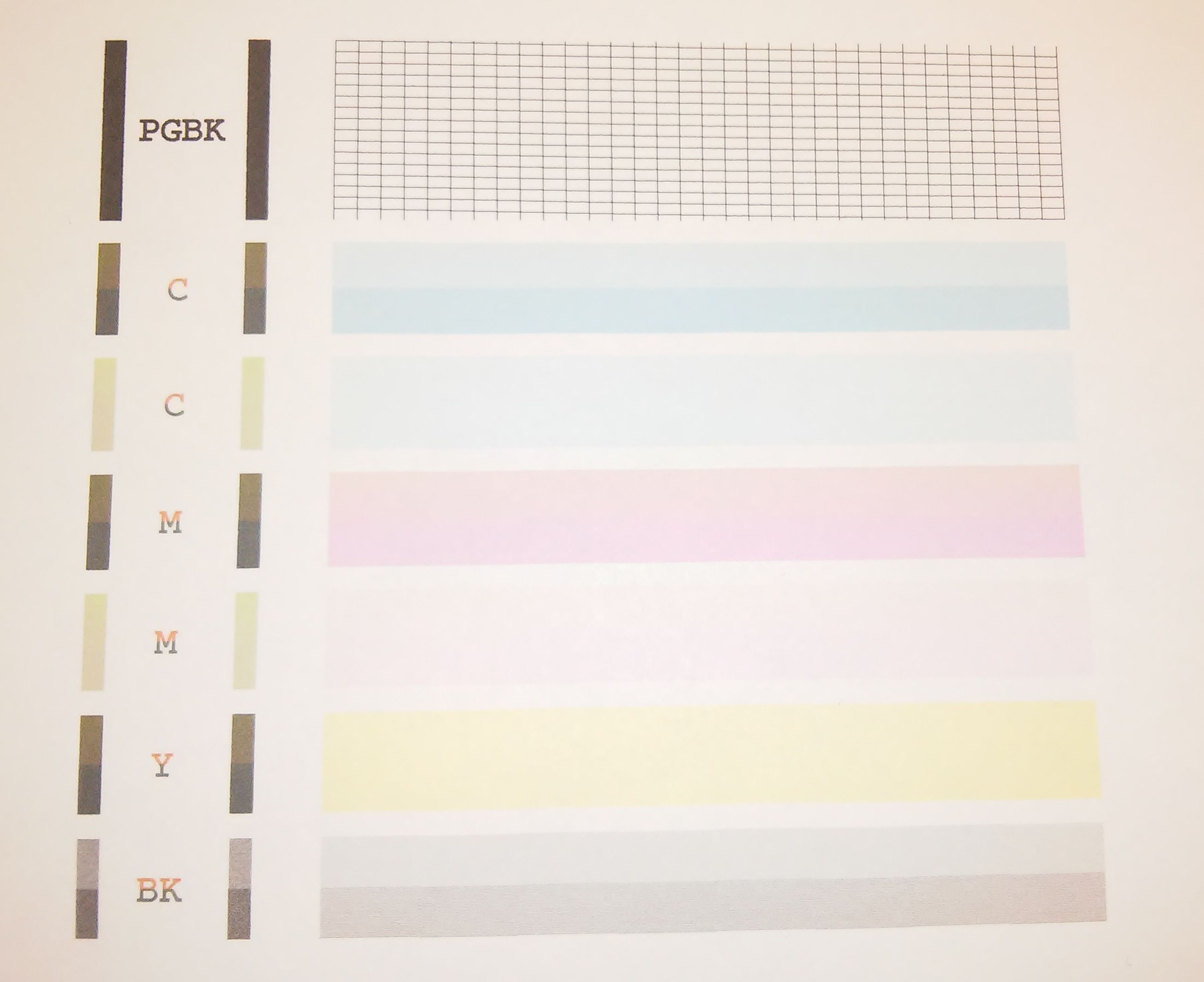

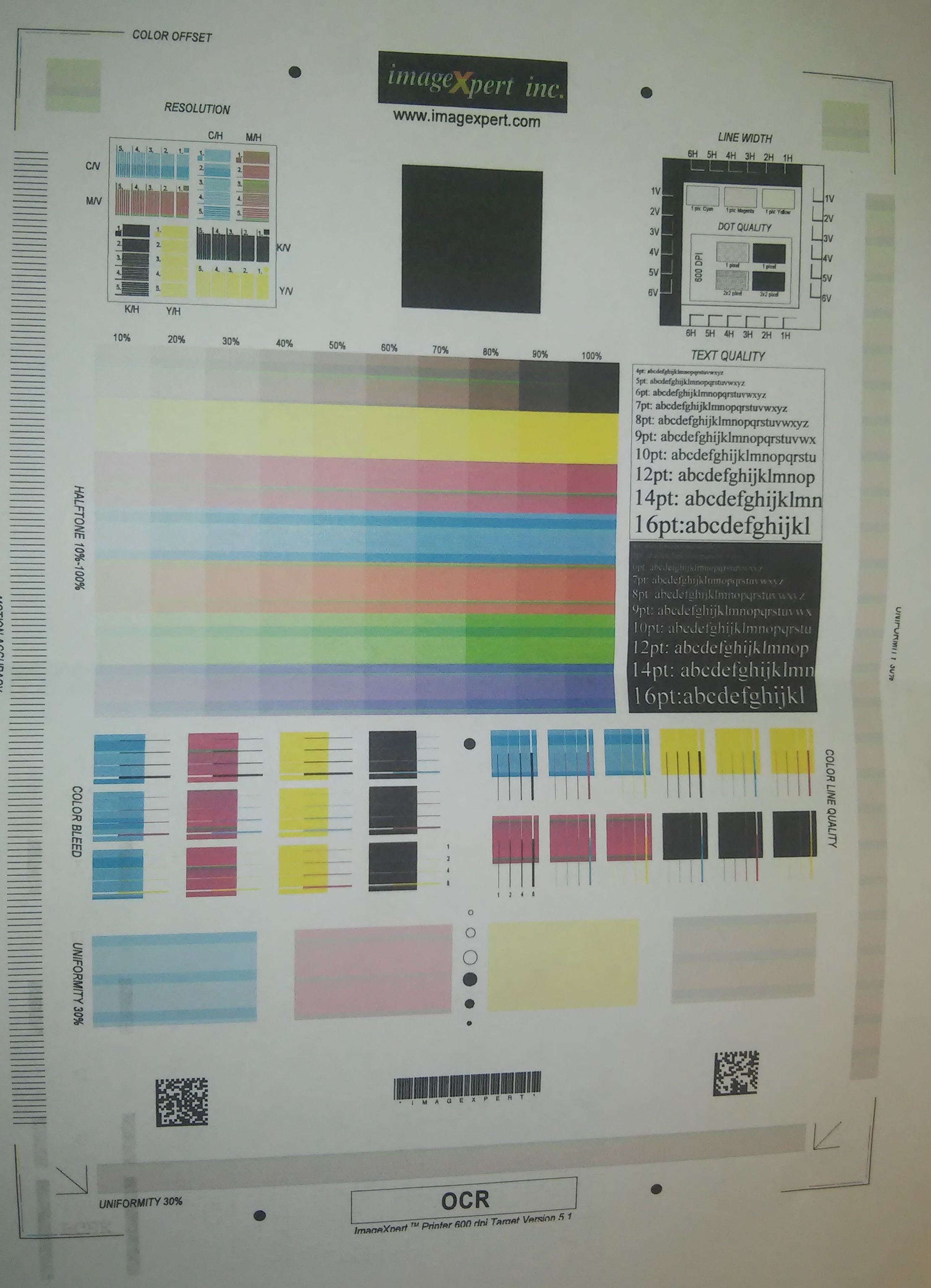

И теперь он печатает некорректную проверку сопел. С черным все ок, не полосит, но на полосы с цветом попадают другие цвета чем нужны. Фото тестов во вложении.
Делал, обычную и глубокую очистки. Снова промыл голову RSL по инструкциям. Результат проверки сопел до и после промывки абсолютно идентичен.
Подскажите пожалуйста, в чем может быть причина и моно ли восстановить принтер?

SuhoffGV, Тест дюз ясно показывает " кирдык " голове по дешифратору . Лечится заменой головы на новую .
| Сообщение #4 Отправлено 21 июня 2018 - 15:17
Светлая половинка на циане и чёрном, сломался дешифратор, по слову дешифратор, наверное, найдете ещё примеры.
Светлая маджента и светлый циан, не знаю.

Спасибо всем за ответы. Я так понимаю, что замена головы не имеет смысла в виду её стоимости?
| Сообщение #6 Отправлено 21 июня 2018 - 15:51
Да, смысла нет возиться. Купите iP7240 за 5000 руб.
