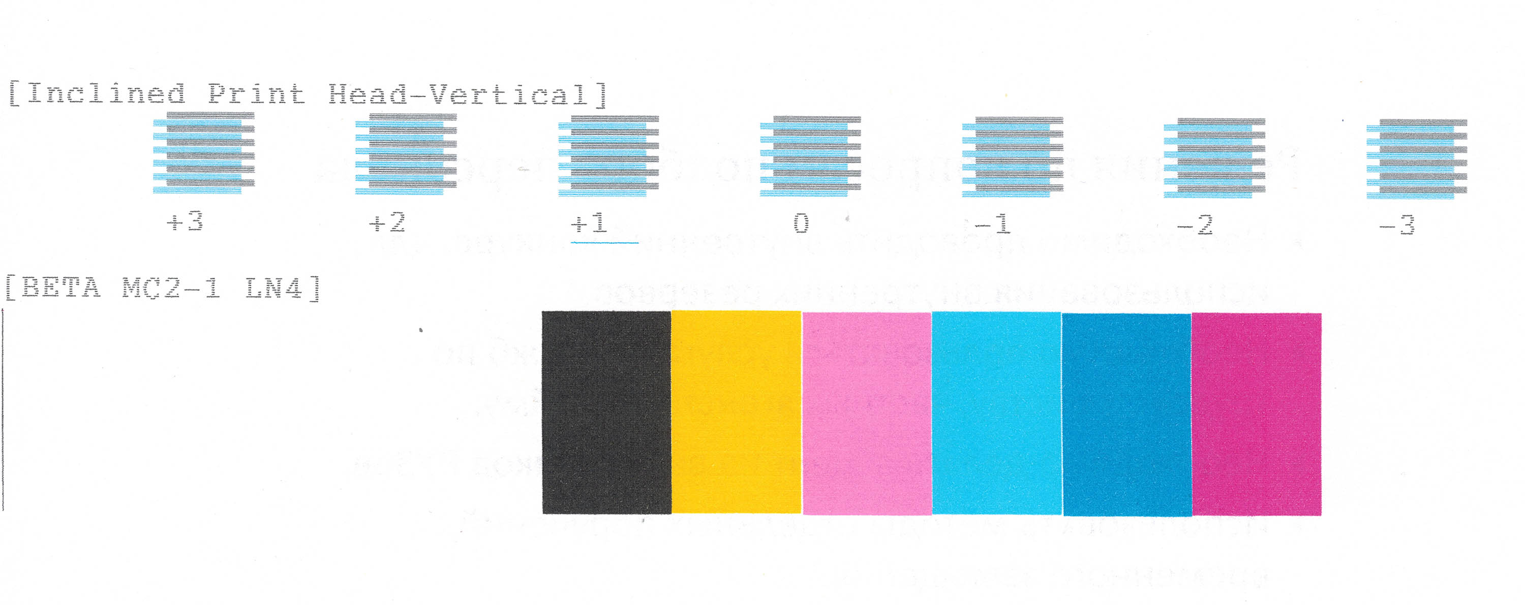

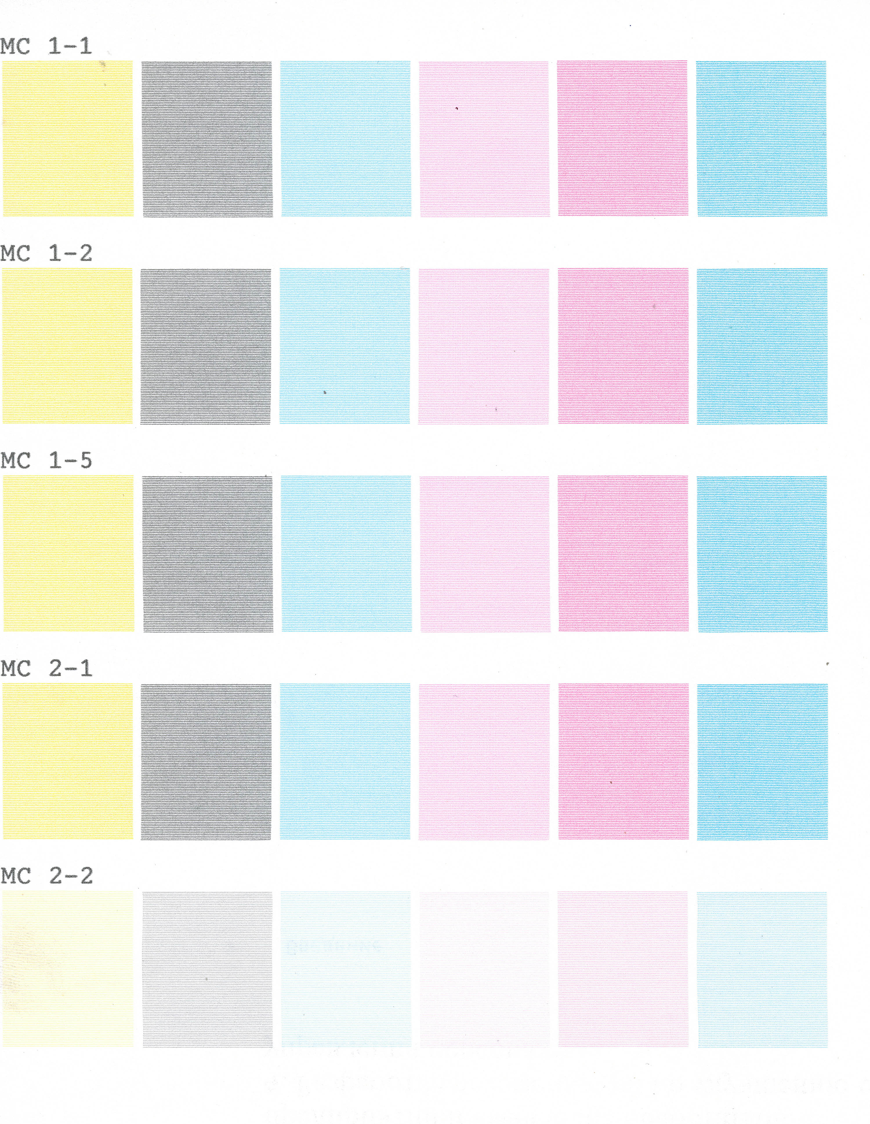

Все тесты в идеале, но на всякий их приложу
Прикрепленное изображение: тест режимов печати1.jpg
Прикрепленное изображение: тест1.jpg

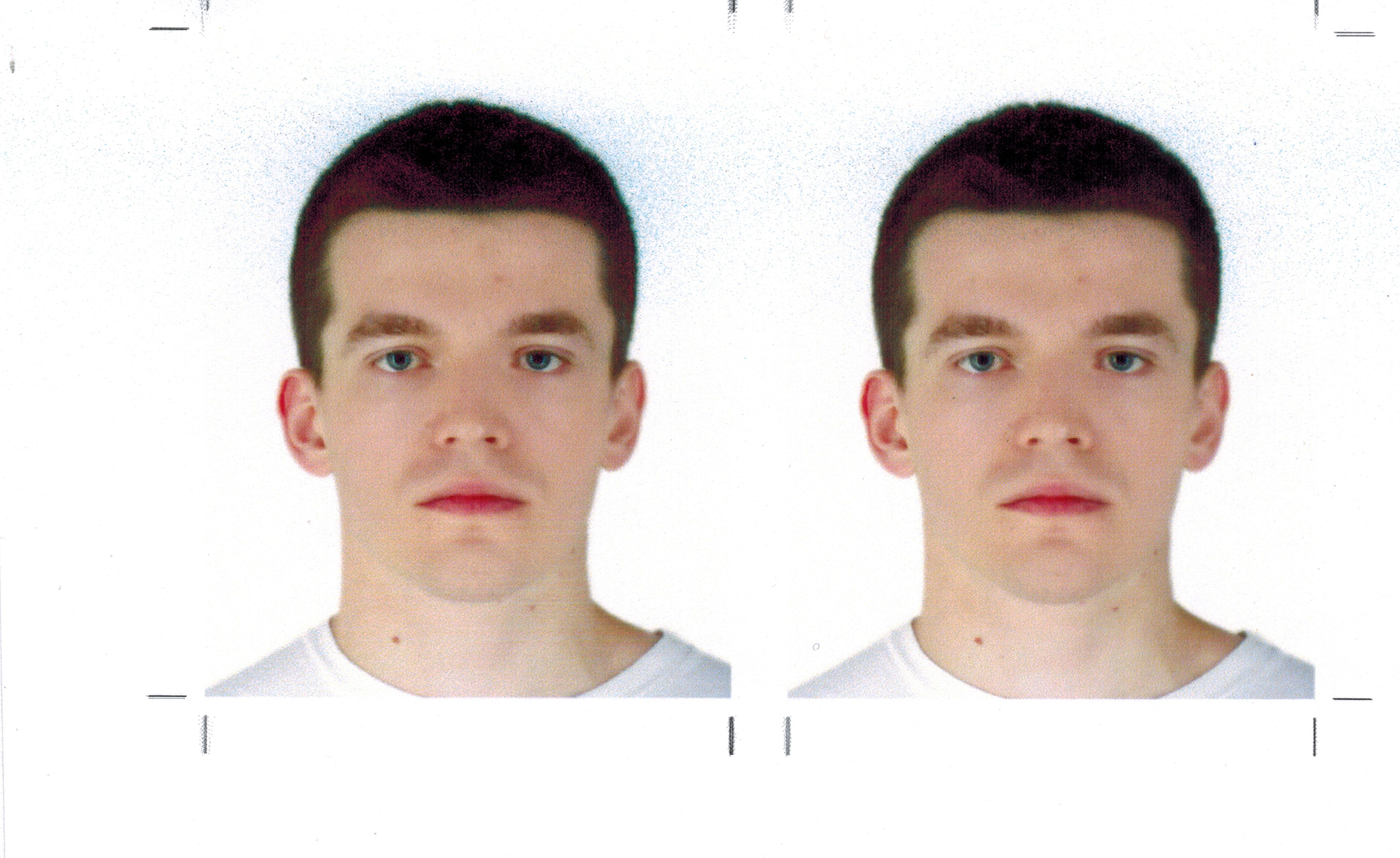

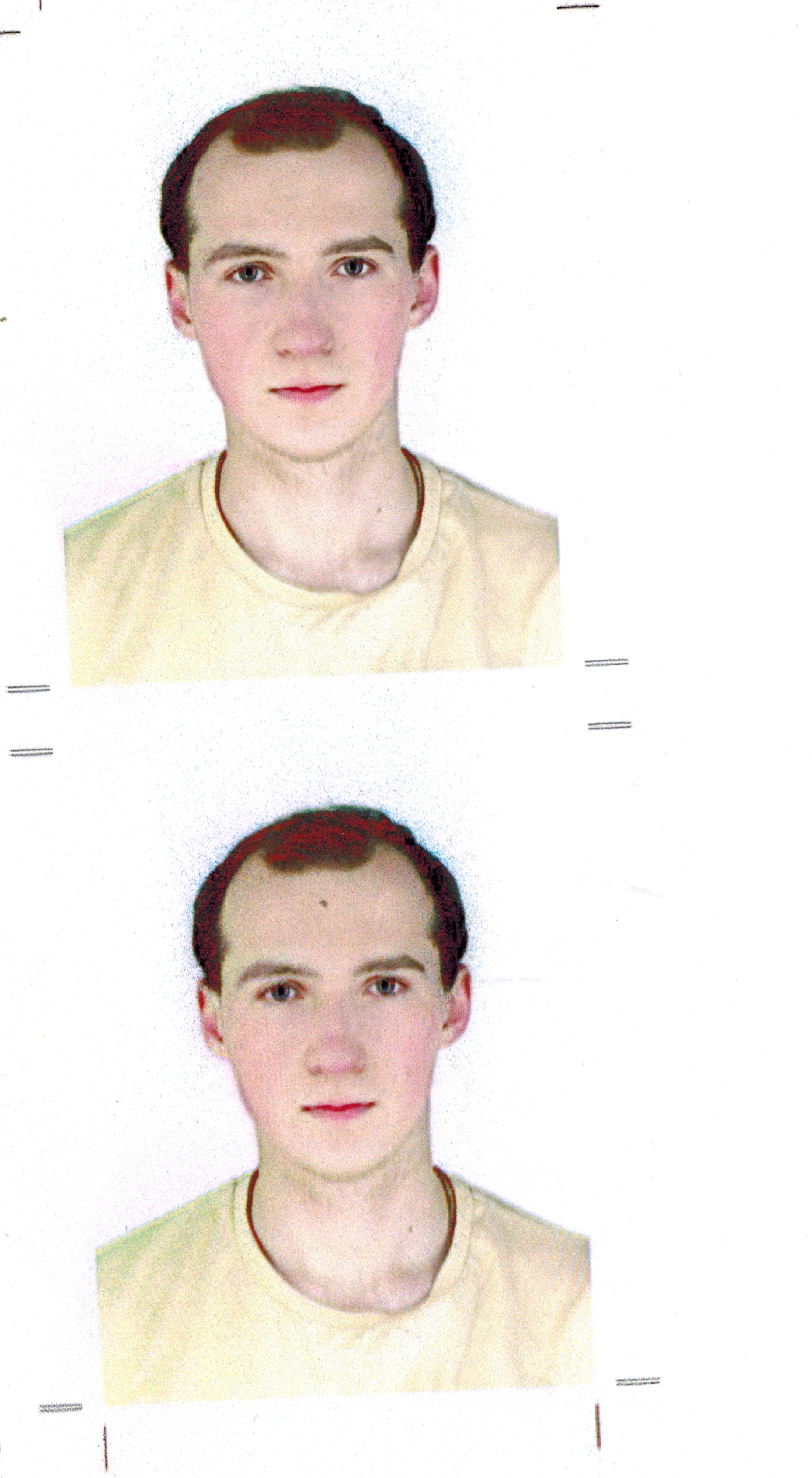

Вообщем, на ряде принтеров начало появляться это,вокруг головы явно видно, черный уходит в красноту,фото не четкое,как буд то напылили еще слой краски.
Прикрепленное изображение: фнд.jpg Прикрепленное изображение: фнд1-1.jpg
Возможно вы скажете, что на втором ФНД он еще и полосит, но это не главное для меня сейчас, главное почему делает это напыление непонятное.

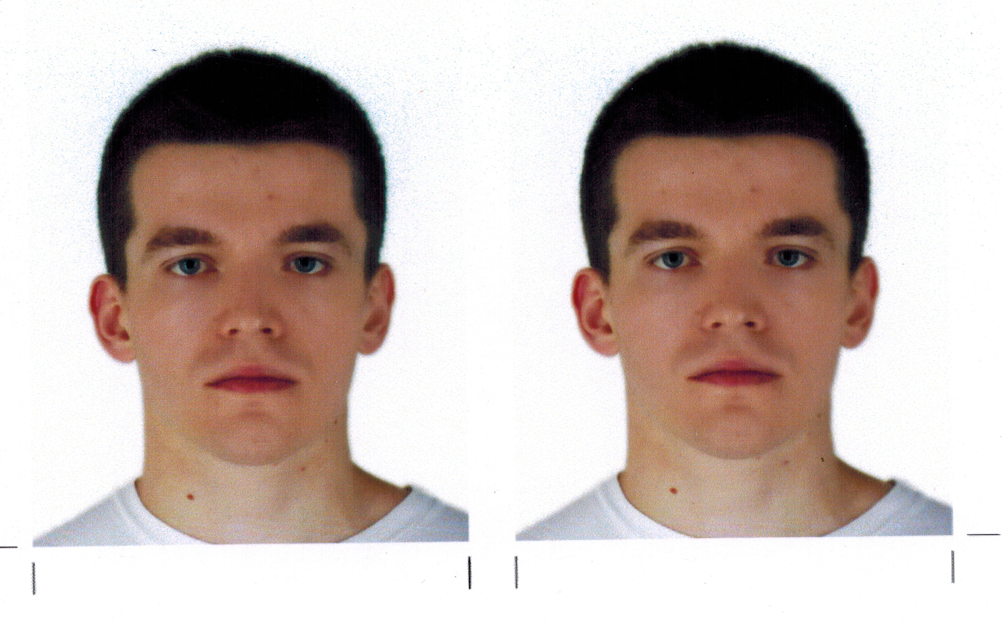

Сразу скажу, что печатаю на драйвере от R290,а не на родных драйверах от L800. Решил напечатать тоже самое фото на родном драйвере, результат стал немного лучше (волосы уже не красные)
Прикрепленное изображение: фнд1-2.jpg

|    Сообщение #2 Отправлено 21 июня 2018 - 13:04   indigo99
Мне одному кажется, что у черной фронты пляшут?
|    Сообщение #3 Отправлено 21 июня 2018 - 13:19   sashazzz
Просмотр сообщенияindigo99 сказал:
Что такое "фронты" ?
Если на тесте режимов печати, то нет, там все ровно, если увеличить.
|    Сообщение #4 Отправлено 21 июня 2018 - 13:25   indigo99
Просмотр сообщенияsashazzz сказал:
Что такое "фронты"
Это начало и конец горизонтальной линии в тесте.
А пляшут - это разница между началами и концами двух, соседних линий.
Вы фотки сами делаете? Какой у них фон?

Может мне кажется, но по тесту режимов и на втором тесте где сплошная заливка, впечатление что не на одном уровне дюзы через один цвет. Y, LC и M как бы на одну дюзу выше. Думаю так не должно быть точно если мне не кажется.
sashazzz, а те места на фото где "ореол" печатаются не совсем черным а смешением остальных цветов и если по дюзам не совпадение то и соответствующий результат.

|    Сообщение #12 Отправлено 21 июня 2018 - 20:07   localhost
sashazzz, полностью забитых дюз у вас пока нет. Однако есть едва заметное полошение в тесте режимов печати. Это не фигня! Это тоже показатель, что с головокой что-то не то.
