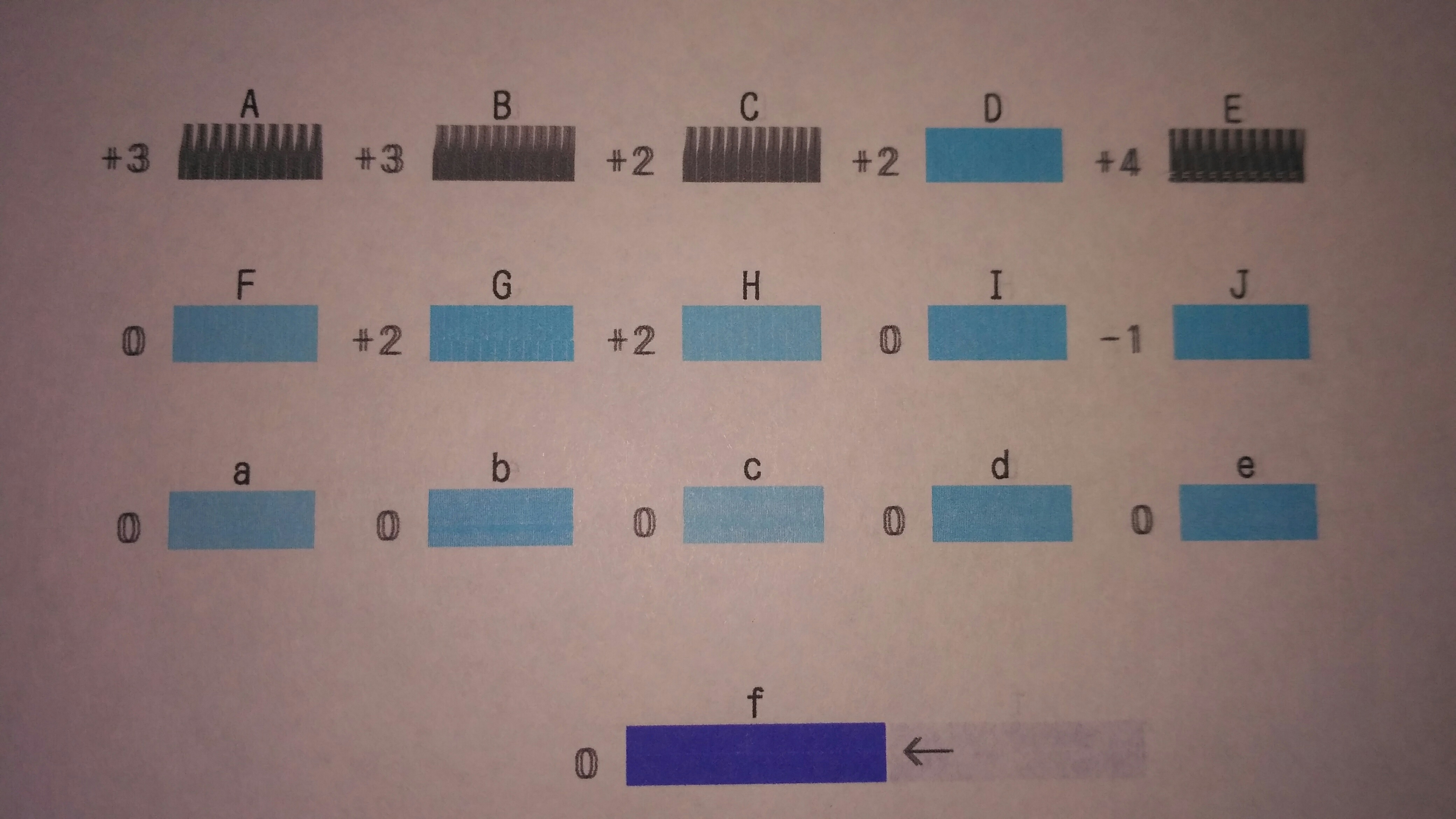

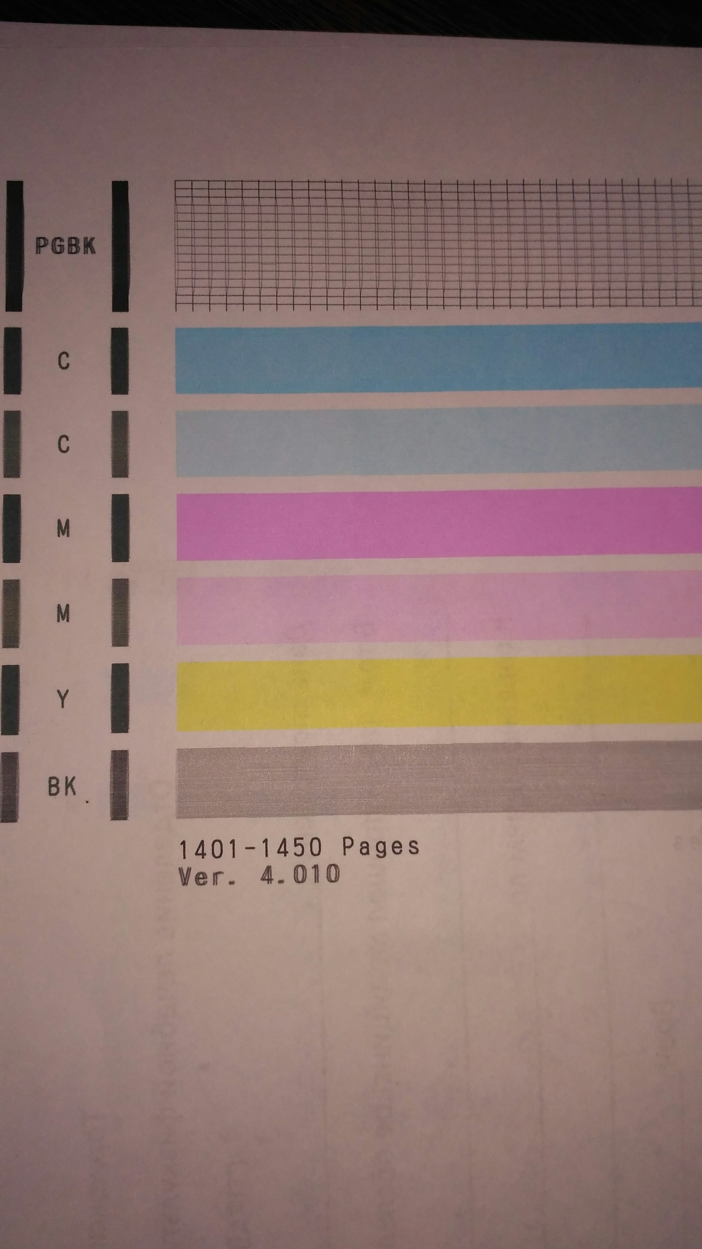

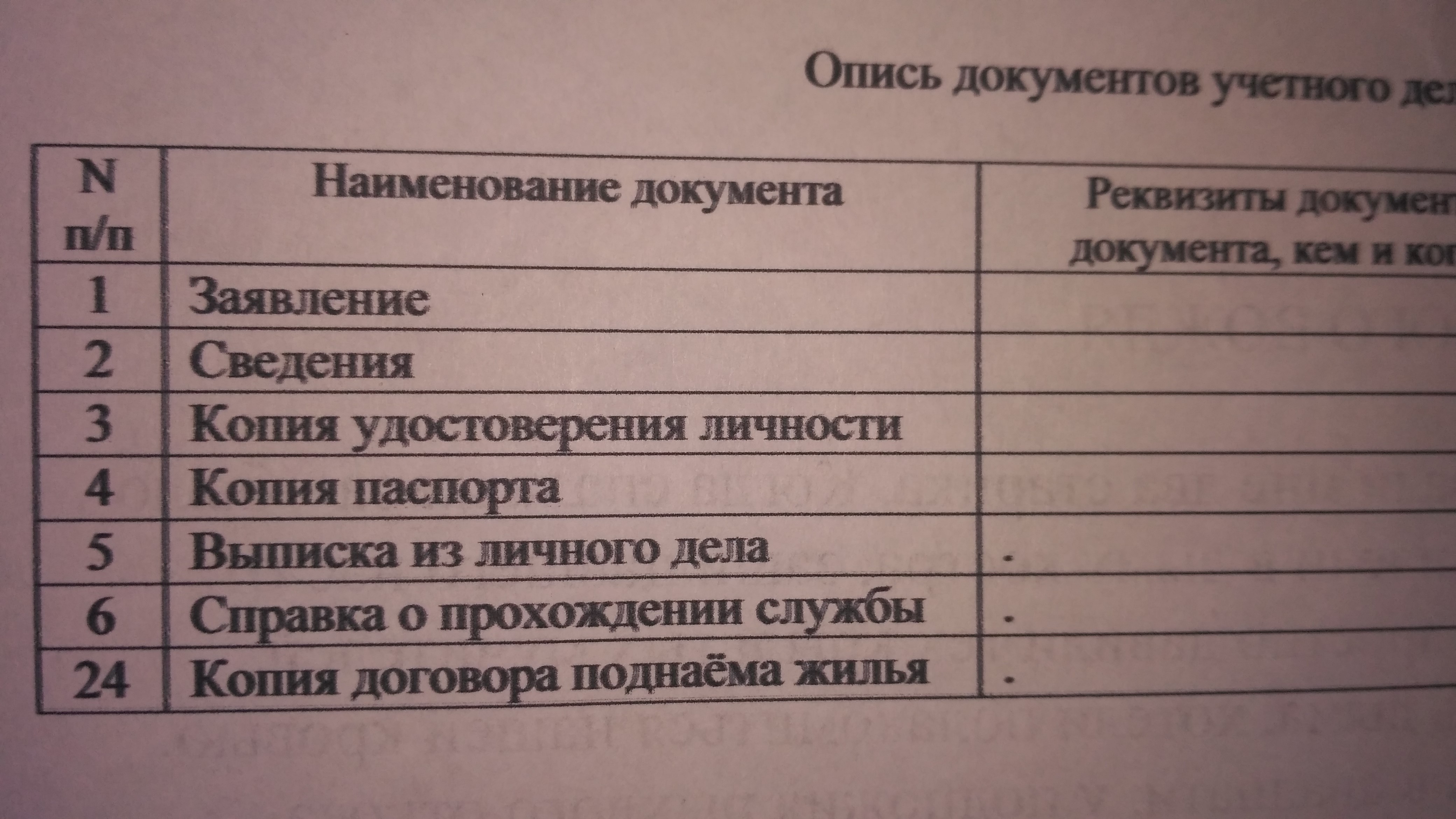

Здравствуйте. Вчера столкнулся с такой проблемой. При печати текста принтер вертикальные линии двоит, горизонтальные печатает нормально. Сделал выравнивание, очистку, снял промыл жидкостью головку- результат тот-же. Принтеру 4года печатаю не регулярно, но до этого проблем не было. Картриджи родные, чернила заправляю revcol.

Черная голова наелась.
|    Сообщение #3 Отправлено 21 июня 2018 - 12:33   Barranno
Это не исправляется. Надо или заменить печатающую головку, или купить другой принтер.
Как небольшое решение проблемы можно было бы печатать текст фоточёрным, выбрав в драйвере бумагу Ink jet hagaki, или матовую бумагу, но там и фоточёрный двоит, поэтому возможно результат тоже будет не очень хороший.
