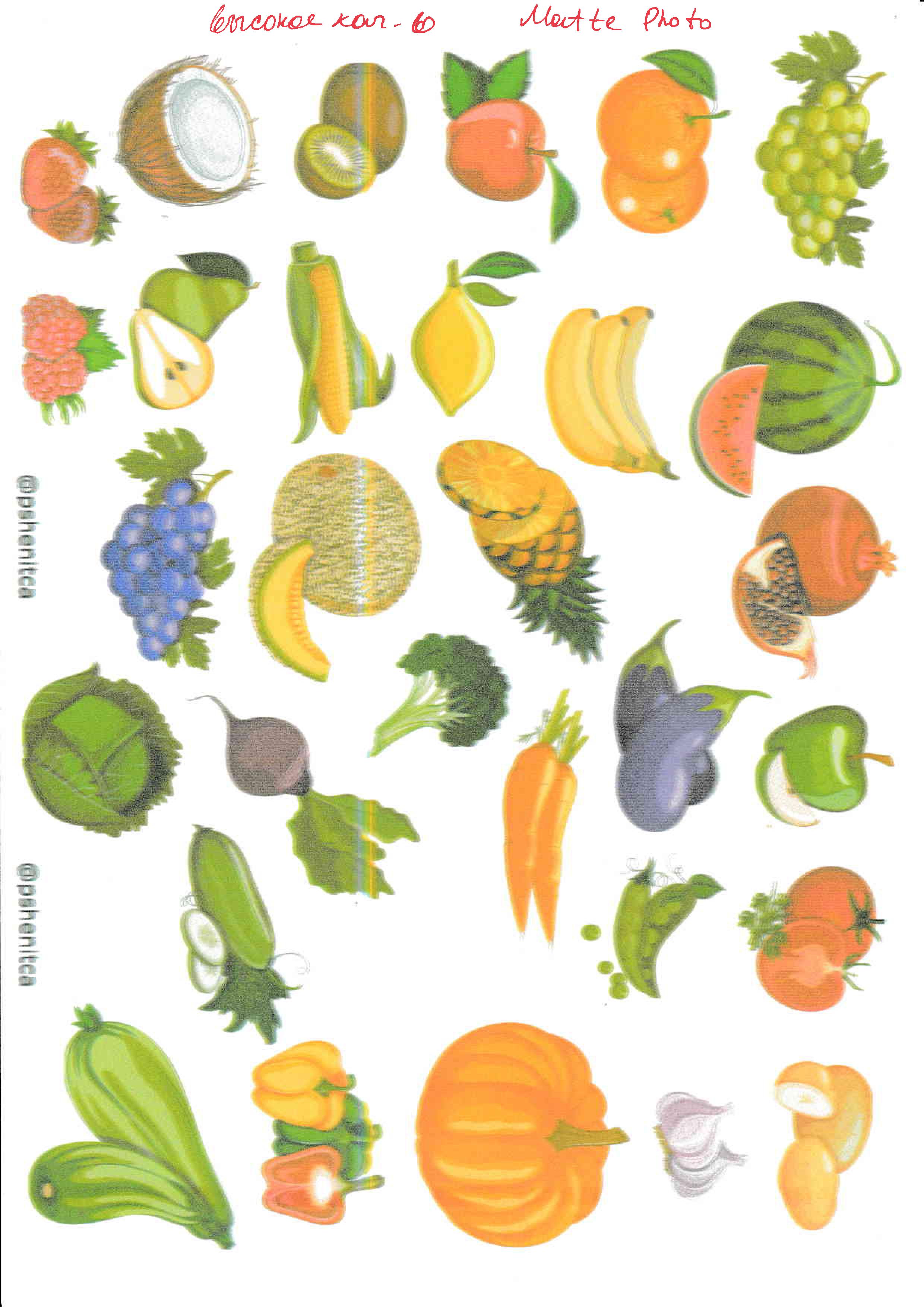

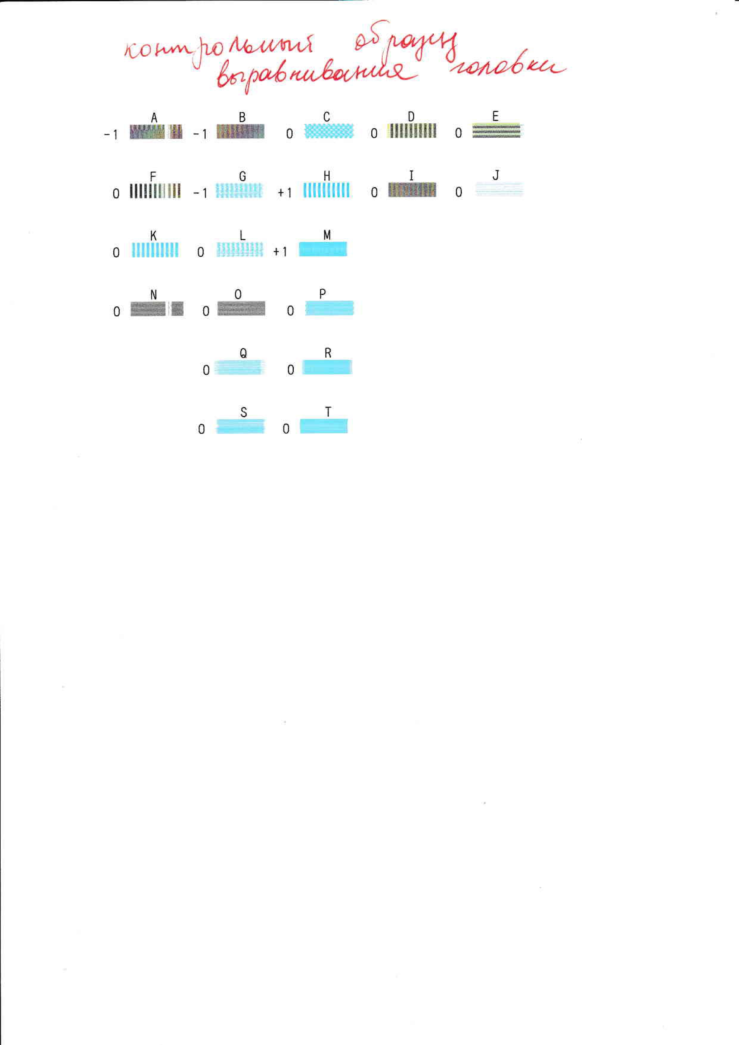

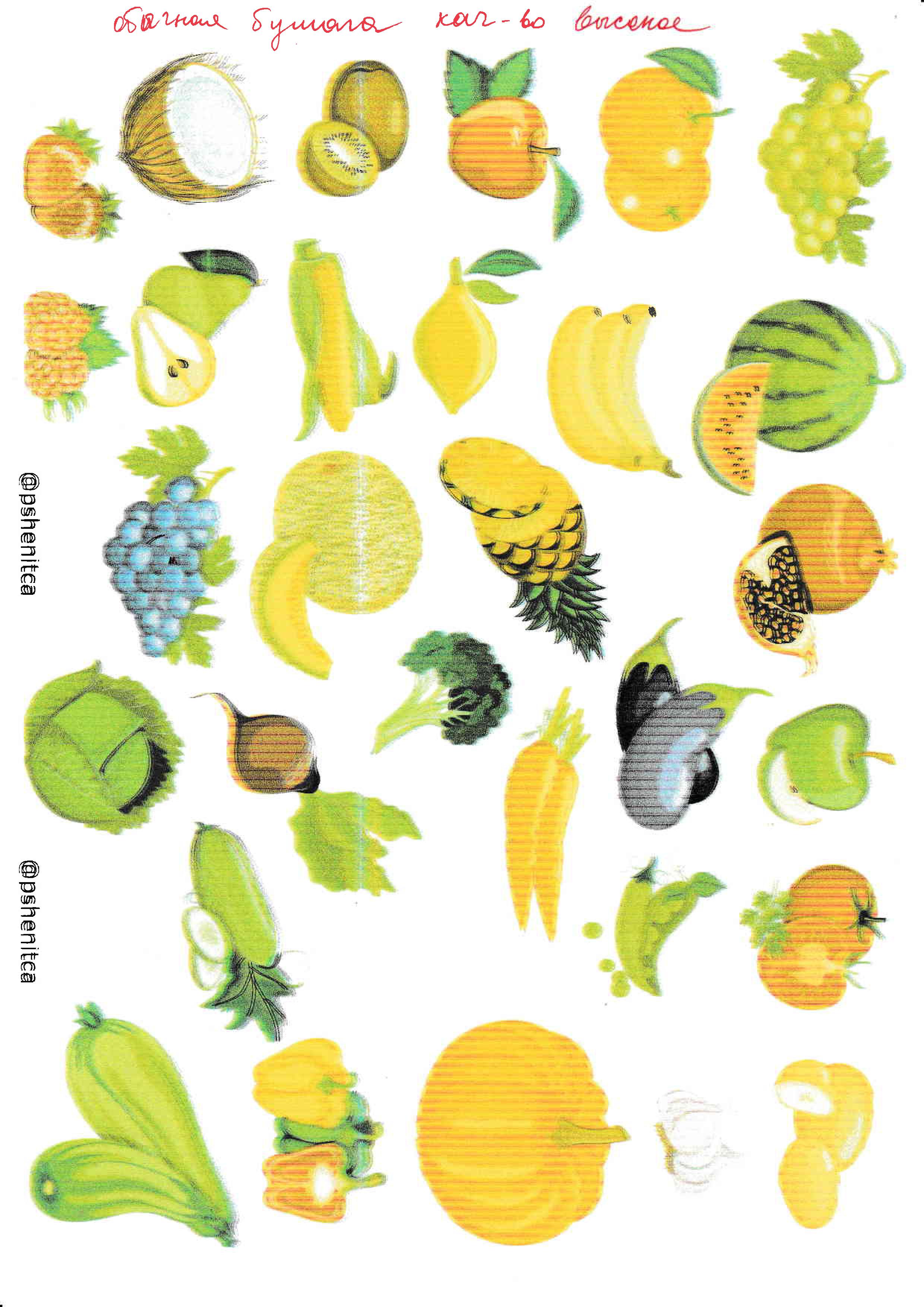

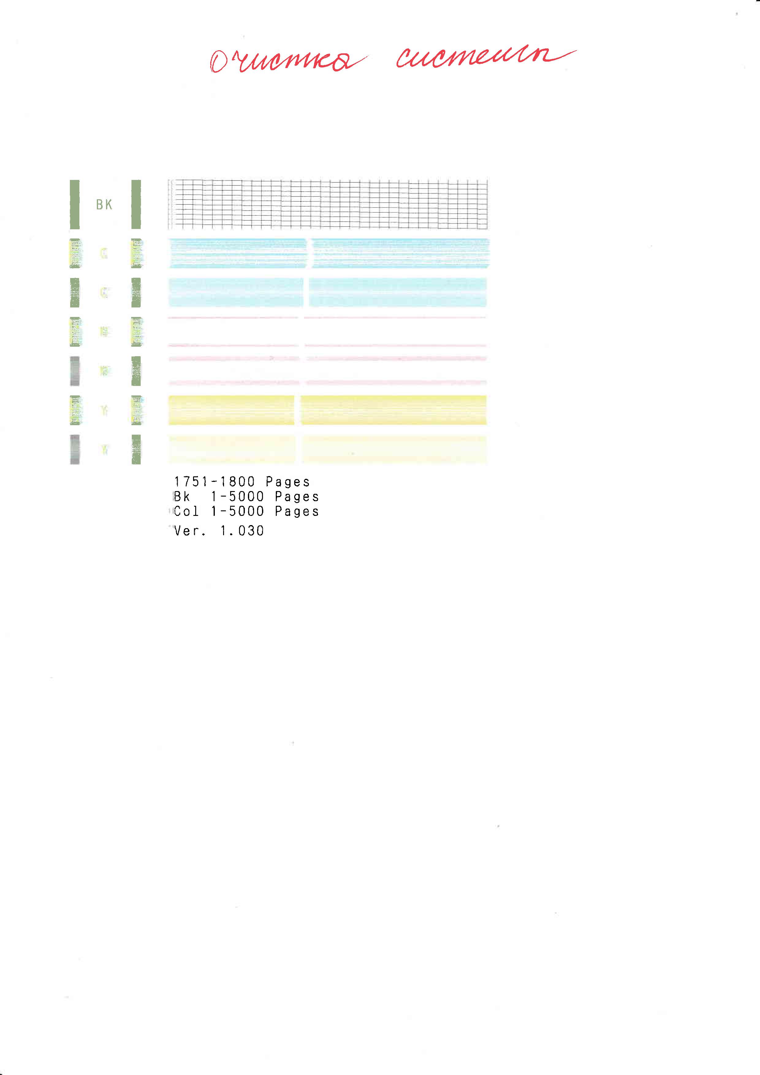

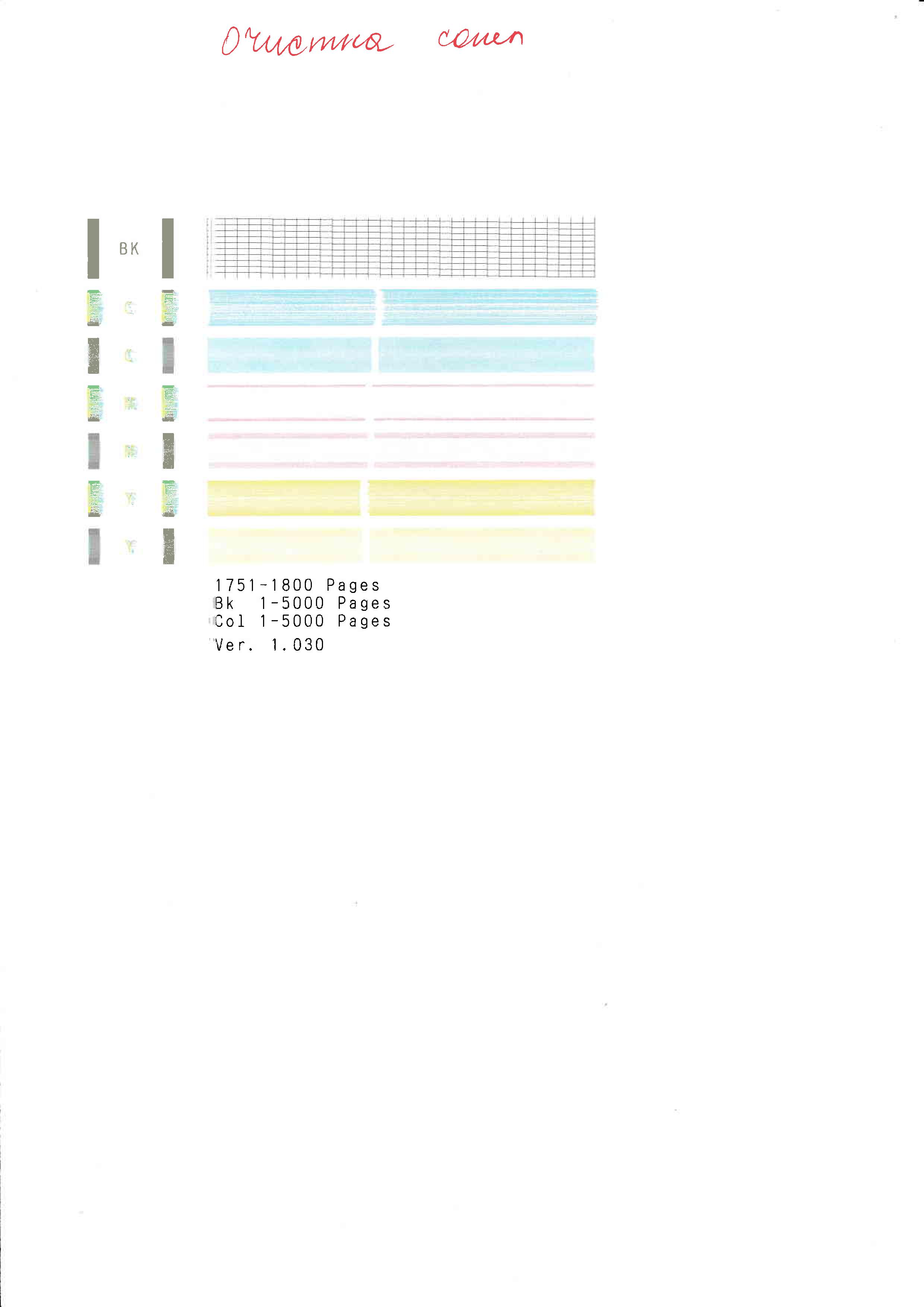

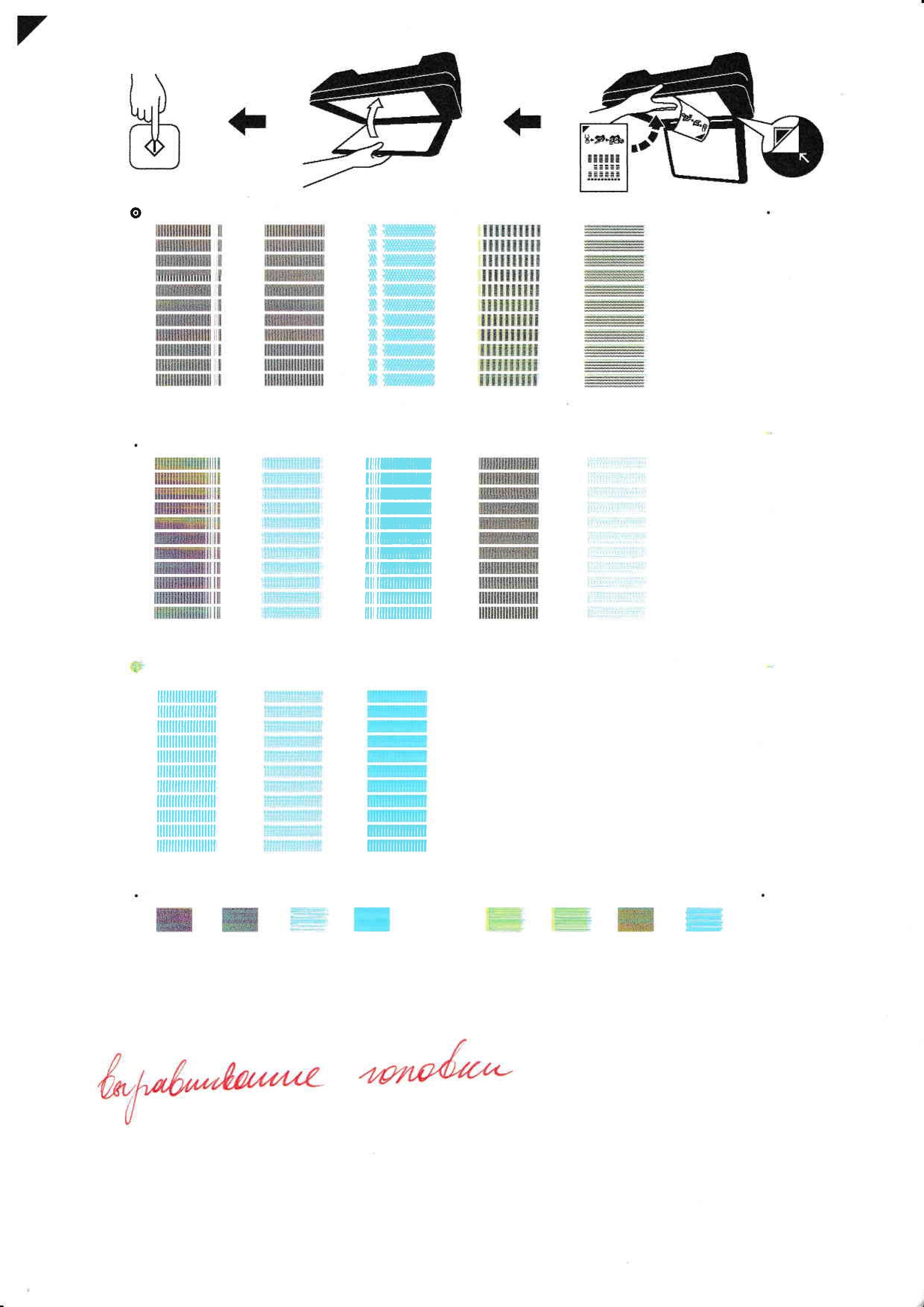

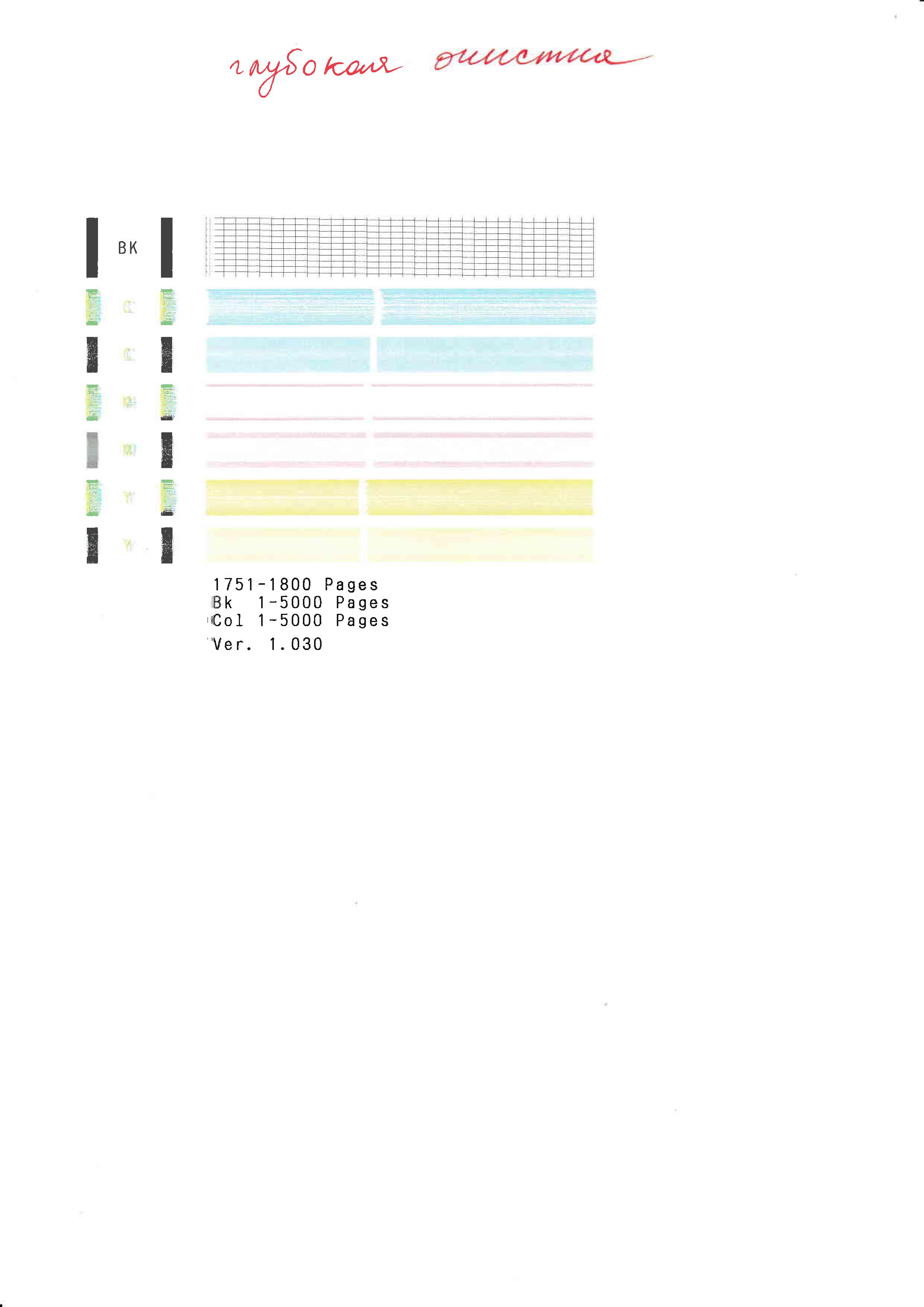

Здравствуйте!Принтер Canon PIXMA G-3400,в работа полтора года,
попал листок от комнатного растения,был извлечён без разборки...и начались проблемы с печатью...(
Что только не делал(програмно),без результата(положительного)в этом деле я полный профан,
прошу посмотреть сканы и помочь в решении проблемы.
Принтер домашний.Заранее благодарен.
Canon PIXMA G-3400 попал посторонний предмет-проблемы с печатью

Надо менять цветную печатающую головку, и вроде черную тоже.
| Сообщение #4 Отправлено 21 июня 2018 - 12:13
Xo6uyc, менять цветной картридж, виден перегрев, и тереть линейный энкодер, грязь попала.

Можно попробовать просто водой, или средством для чистки окон, раз уж на Canon про него пишет.

Ситуация неоднозначная. Пощупать бы, конечно...
Конечно, надо картриджи снимать и низ очищать первым делом.
Энкодер можно протереть влажной тряпкой или влажной салфеткой. Что касается картриджей - берёте одноразовые платочки носовые. Смачиваете платочек промывочной жидкостью и слегка протираете низ картриджа. Ещё, можно поставить такую смоченную салфетку в пластиковую крышечку, баночку и т.п. и На неё поставить картридж на время.
| Сообщение #9 Отправлено 21 июня 2018 - 15:50

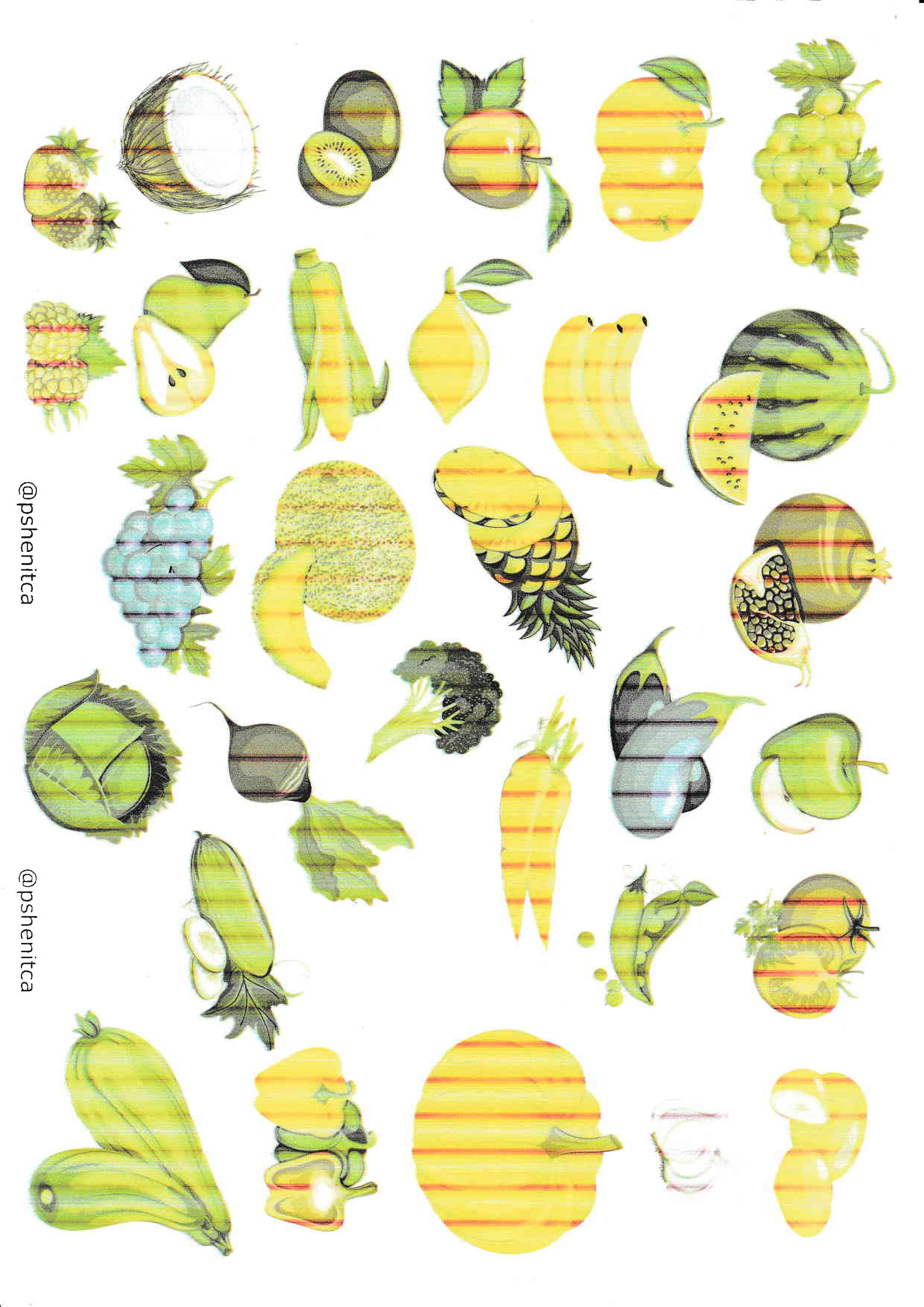

С цветной печатающей головкой всё вполне однозначно, менять, и не тратить время и силы на бесполезные манипуляции.
А с чёрной печатающей головкой, да, не очень понятно. Лучше, наверное, посмотреть что будет после чистки энкодера.

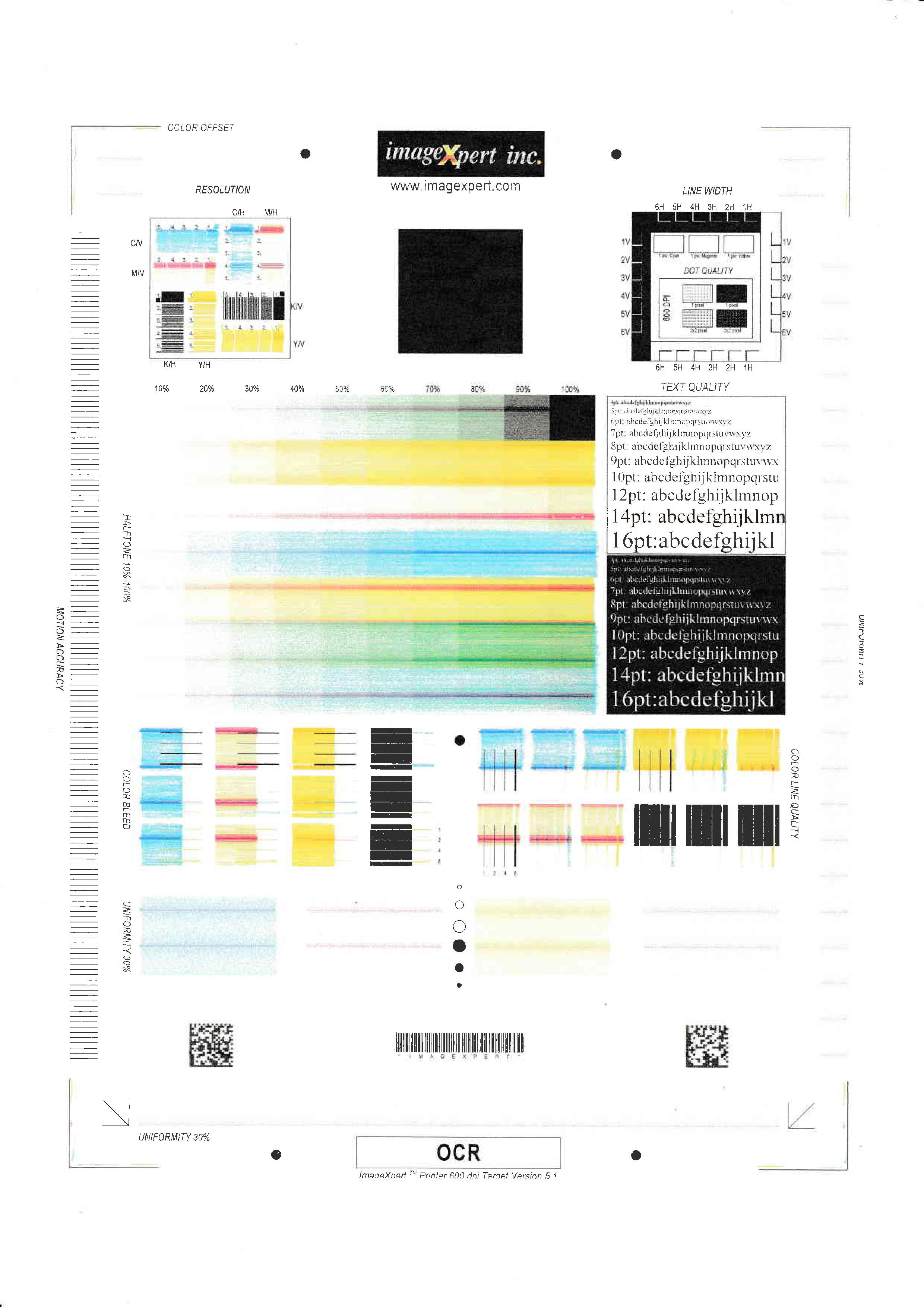

Так получилось после чистки(сдвига-нет),почему-то с цветом стало вообще беда...(
как-то прискорбно...
это интересно,но пока не представляю,как...
пытаюсь найти,как.
видимо весь принтер разбирать нужно...((

Верно
QY6-8006 | QY6-8018 - цветная.
QY6-8002 | QY6-8011 - чёрная.
