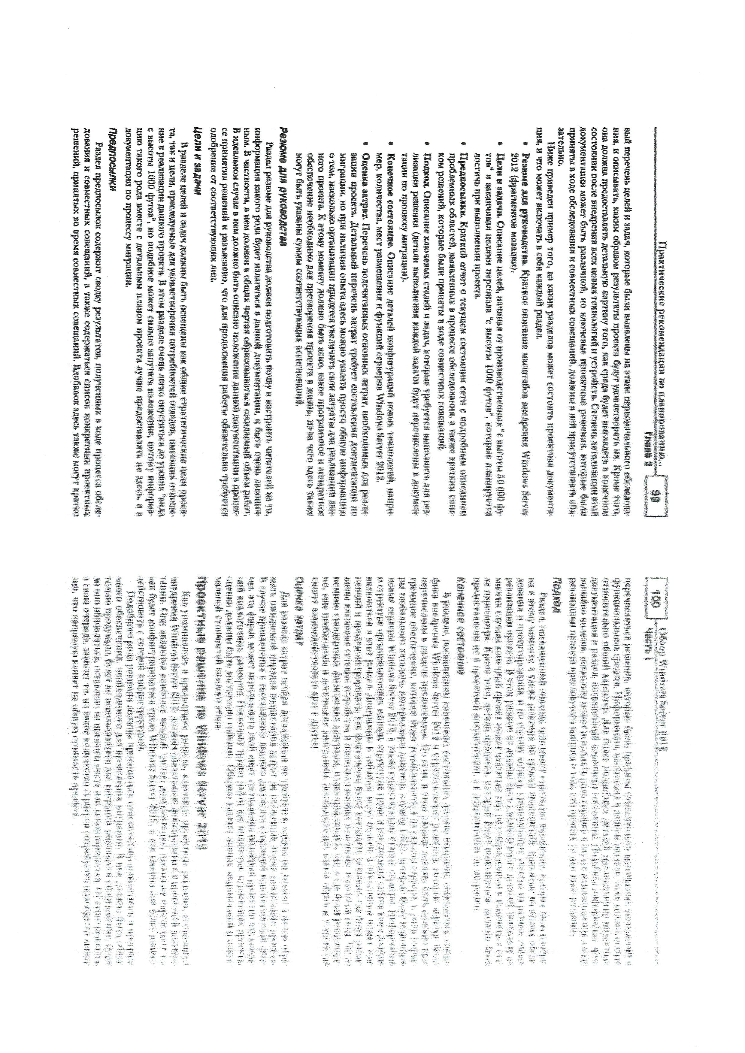

Закончился чёрный картридж на HP2130 в первый раз. Прямо посреди страницы плавно "выцвел" текст. При этом индикации никакой не было.
Достал его, заправил, всё аккуратно сделал по инструкции. Всё запечатало нормально.

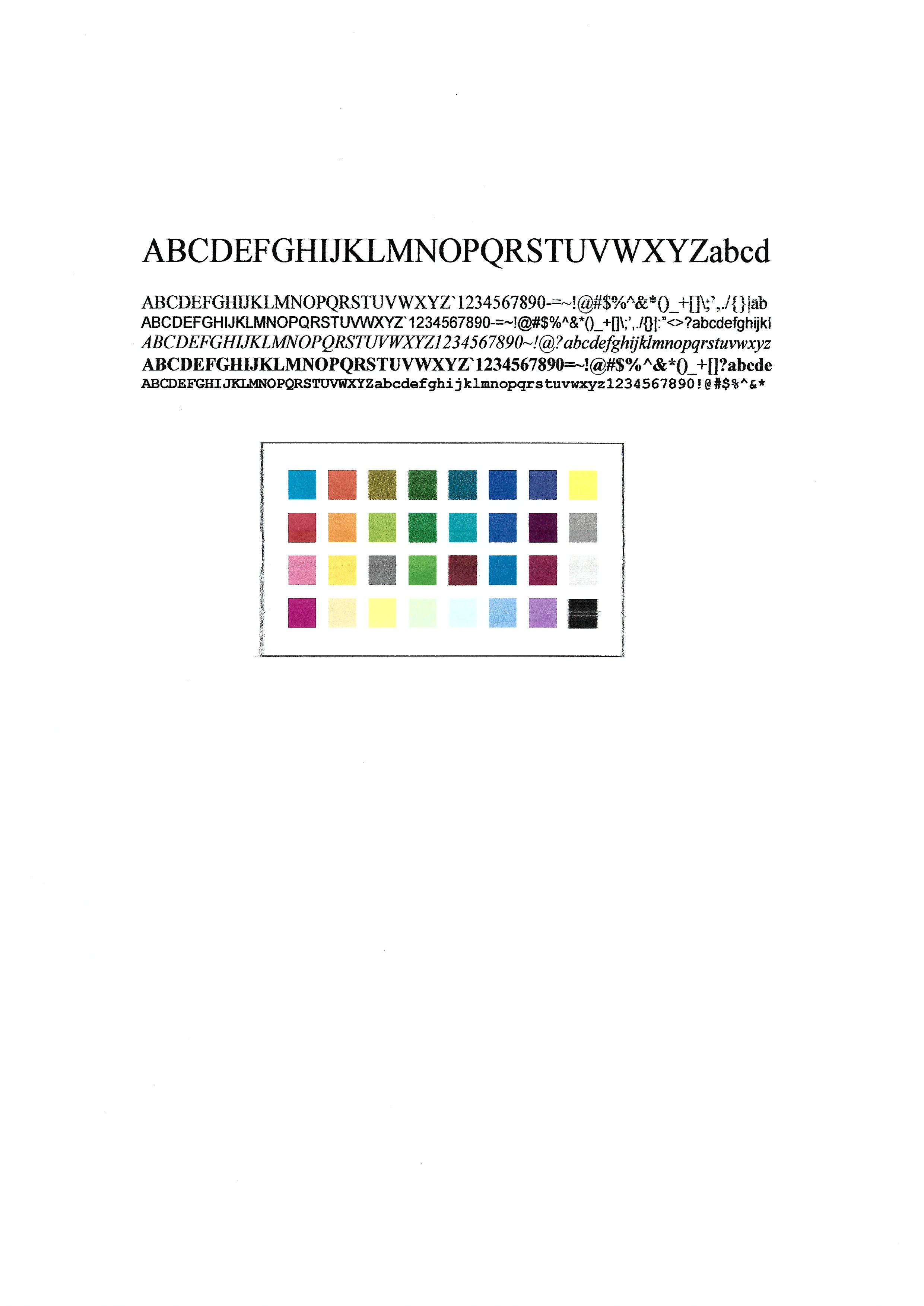

Прошла неделя и... результат на скане, верх листа более-менее, но чем ниже - тем хуже. Чистка, не помогла.
Чернила пигментные inkmate (других у нас не продают поблизости).
Странная проблема после заправки HP2130 Скан приложен
