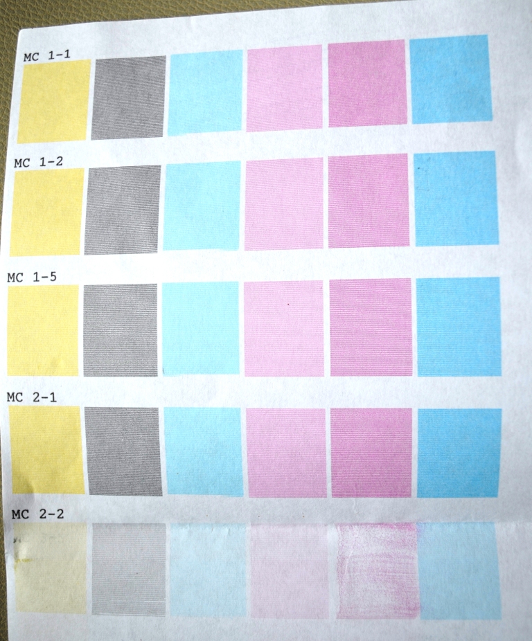

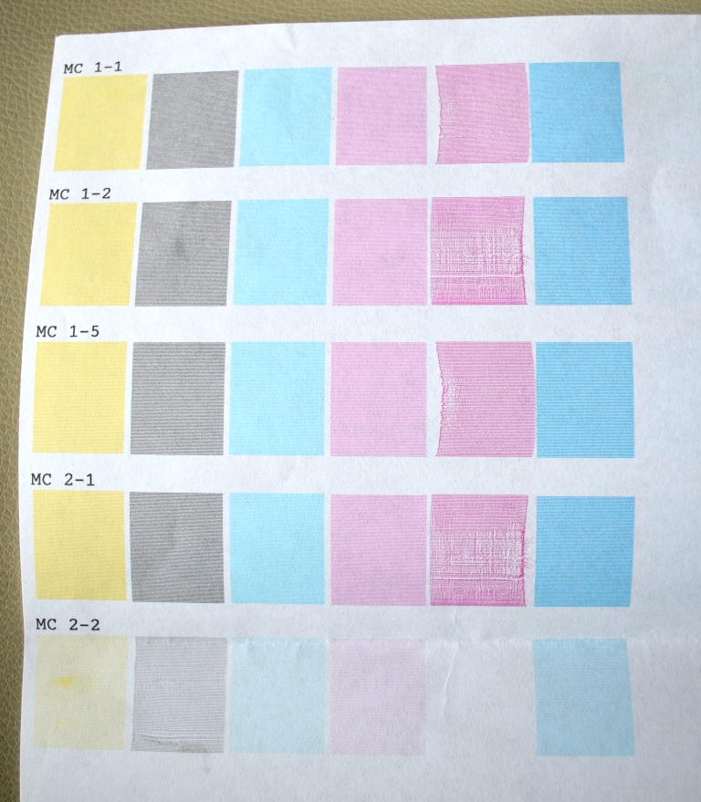

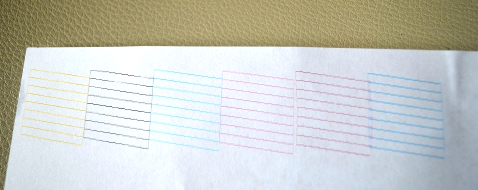

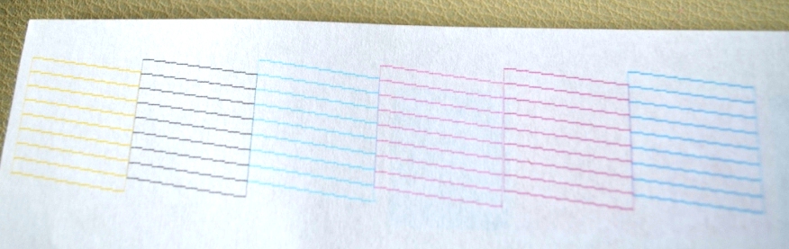

Взяла б/у Epson p50, стоит снпч, чернила RDM с неизвестной датой покупки (подразумеваю, что им года 2 или более), по тесту дюзы идут все, но по вертикали идет сильная волна у красного, кроме того он пылит на фото. Волна становится значительно меньше после прокачки чернил драйвером, пылить продолжает (см.приложенные рисунки). Прочитав кучу тем, подразумеваю, что чернила старые и загустели, хочу менять. Все правильно? Печатать буду не часто, потому решила перейти на ПЗК. Также хочу поменять чернила. Вопрос - надо ли и самое главное как - промывать головку в моем случае? Или можно просто залить новые чернила в новые ПЗК, вставить их в ПГ и пару раз запустить штатную прочистку? Спасибо, если найдете время мне ответить.

не надо ничего мыть.
Никак не надо, ПЗК с новыми чернилами, одна штатная прочистка ну и фоток несколько прогнать - этого вполне достаточно.
P.S. В догонку - если после установки ПЗК и прочистки вдруг пропадут какие-нибудь дюзы то не надо его мучить прочистками, дайте принтеру постоять часик - два и все пройдет само.
Удачи.
