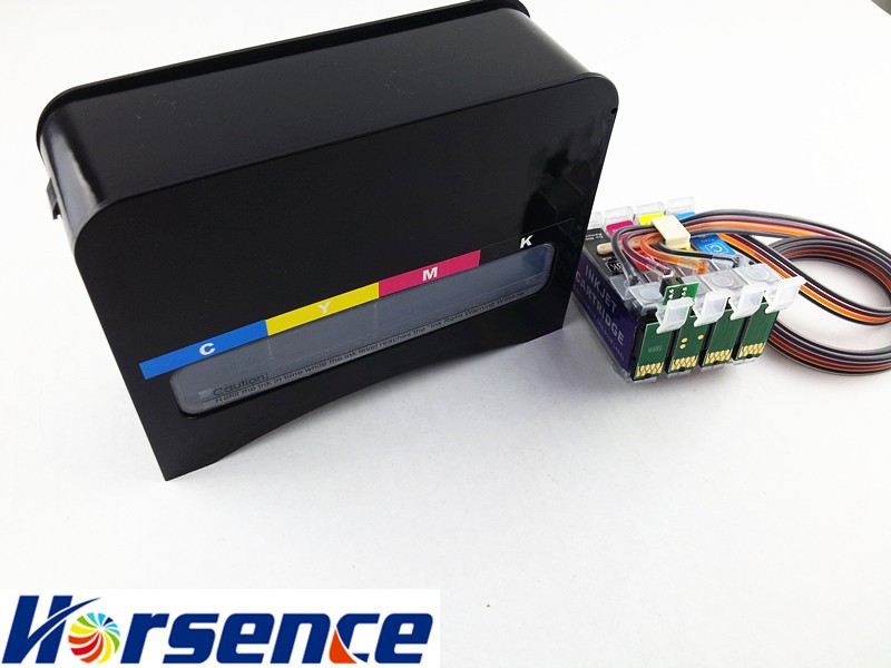

Имеется Принтер Epson WF-7015 Возраст около 4.5 лет. Первые 2 года печатали с оригинальными картриджами с периодическими простоями, проблем никаких не наблюдалось.
2 года назад в связи с большими растратами было принято решение покупки СНПЧ модели
Прикрепленное изображение: СНПЧ.jpg
После того как краска закончилась (А именно черная) СНПЧ убрали по дальше на полочку и заново стали печатать на оригинальных картриджах.

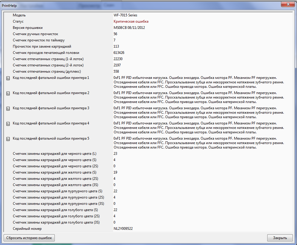

Но на днях возникла вот такая проблема при печати принтер завис со всеми включенными лампочками. Далее после перезагрузки и попыток запустить происходит то, что на видео
При запуске программы PrintHelp и тестировании на ошибки программа выдаёт вот такой отчёт
Прикрепленное изображение: Ошибка принтера.png
Ленту энкодера протирал (не помогло)
Подскажите пожалуйста куда лезть и что ковырять, дабы исправить данную проблему.
|    Сообщение #2 Отправлено 18 июня 2018 - 13:48   Anbel
MikhailLang, вал протяжки подклинивает, или что то подклинивает, может бумага, или посторонний предмет.
|    Сообщение #3 Отправлено 18 июня 2018 - 17:36   Стаc
Или на парковке сломан ограничитель, который под шестерней находится.

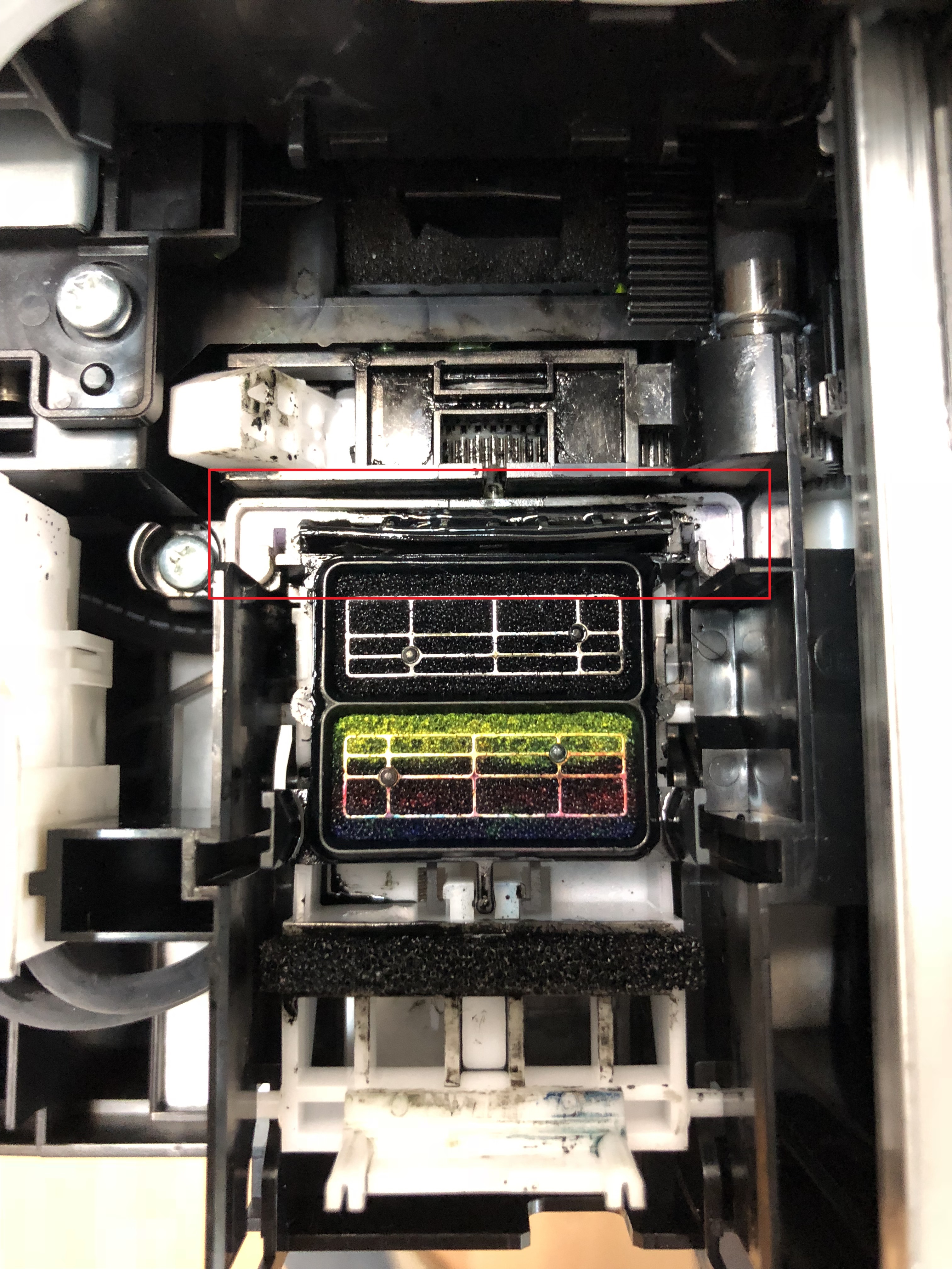

|    Сообщение #4 Отправлено 19 июня 2018 - 08:52   MikhailLang
Стаc, Да где Парковочное место для Каретки оказывается при движении не происходил спуск запчасти в комплекте с Ракелем
Прикрепленное изображение: 111.jpg
и на него должна накатываться запчасть с Промокашкой. Прочистил Резинку на Ракеле + вокруг ну и саму платформу подвигал и помогло. А ещё чуть чуть натянул пружину.
Всем спасибо!
