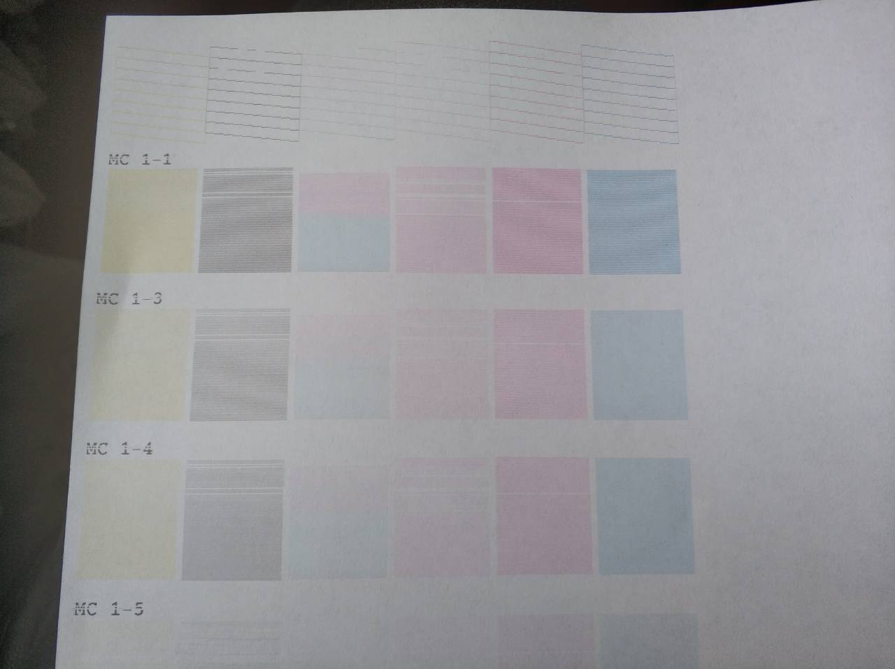

Купил абсолютно новый R270(застоялись на складе). Установил снпч от IST и залил inkmate. Вроде бы все было хорошо, но через неделю стал замечать что после простоя черный в желтом при печати теста. После прочистки все уходило. Но потом проблема перестала решаться прочисткой. И еще добавился розовый в синем.
Стал грешить на СНПЧ и чернила. Купил новое СНПЧ и Чернила от MyInk. Ситуация поменялась, но не сильно. Черного в желтом нет, но есть пропуски по цветам и после непродорлжительного простоя Lm в Lc((((((((((
Я уже устал с ним бороться. Помогите решить вопрос. Стоял до этого L800 но после 6000 пробега проблемма с головой как у всех. Вот и взял эту старую модель думал все будет супер
После простоя смешиваются соседние цвета LM в LC

Картина не однозначная. Не вижу дуги на тесте дюз характерной для разгерметизации. Вполне может быть и банальный перелив из-за чего чернила смешиваются в капе.

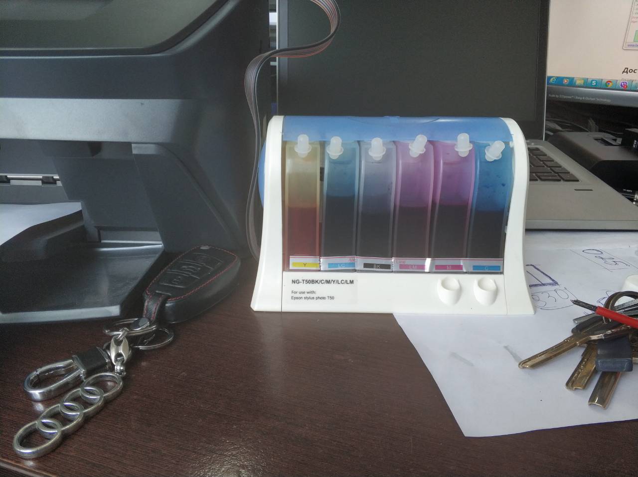

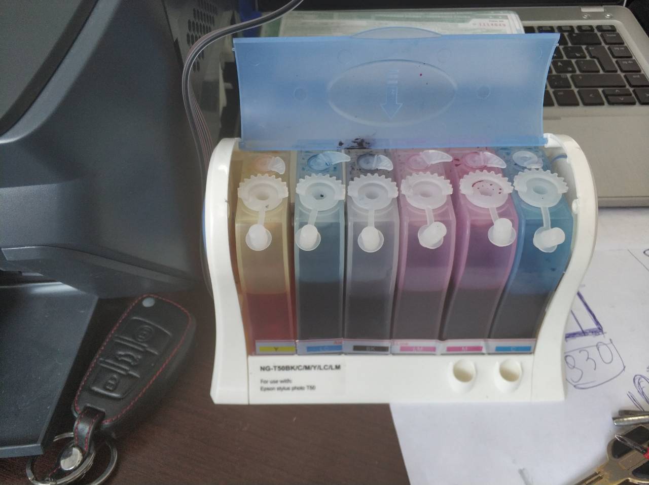

А это что на фото? Воздушные отсеки СНПЧ?! Так там должно быть 2-3 см чернил и не больше, если да.
Если нет, то покажите воздушные отсеки
| Сообщение #15 Отправлено 14 июня 2018 - 09:07
localhost, Нет. Это СНПЧ какая-то странная. Резрвуара с воздухом не видно он в центре банки с чернилами.
Мне сказали что может быть проблема с давлением. т.е. дюза подсасывают из соседних. Как с этим бороться? Отверстия в которые заливается краска у меня закрыты, а отверстия для воздуха открыты. Ума не приложу как выровнять это давление.

СНПЧ похожа на те, которые иногда поставляет Колоринг.
Балансировка:
1. Берем шприц кубиков на 10 и вытягиваем шток в крайнее верхнее положение - заполняем его воздухом.
2. Вставляем носик шприца в отверстие, которое НЕ заткнуто пробкой.
3. Вытаскиваем пробку из заткнутого отверстия донора и плавно нажимаем на шток шприца, пока не увидим пузырики воздуха в чернилах через полупрозрачную стенку донора.
4. Как увидели пузыри - не трогая шток и шприц затыкаем пробку которую вытаскивали в п.3
5. Только после того как вернули пробку на место - вытаскиваем носик шприца из отверстия, которое пробкой не затыкалось.
Все, донор отбалансирован. Проделать аналогично с остальными каналами.
После, проверить правильность выставленного уровня доноров относительно дюзовой пластины - последняя должна быть на несколько мм выше уровня зеркала поверхности черной жидкости, с которой из донора производится отбор чернил.
Балансировка:
| Сообщение #20 Отправлено 14 июня 2018 - 10:38
Поправка - дюзовая пластина должна быть выше уровня чернил в воздушном отсеке, а не основного отсека.
В таких донорах как у ТС воздушный отсек не виден, балансировать неудобно.
