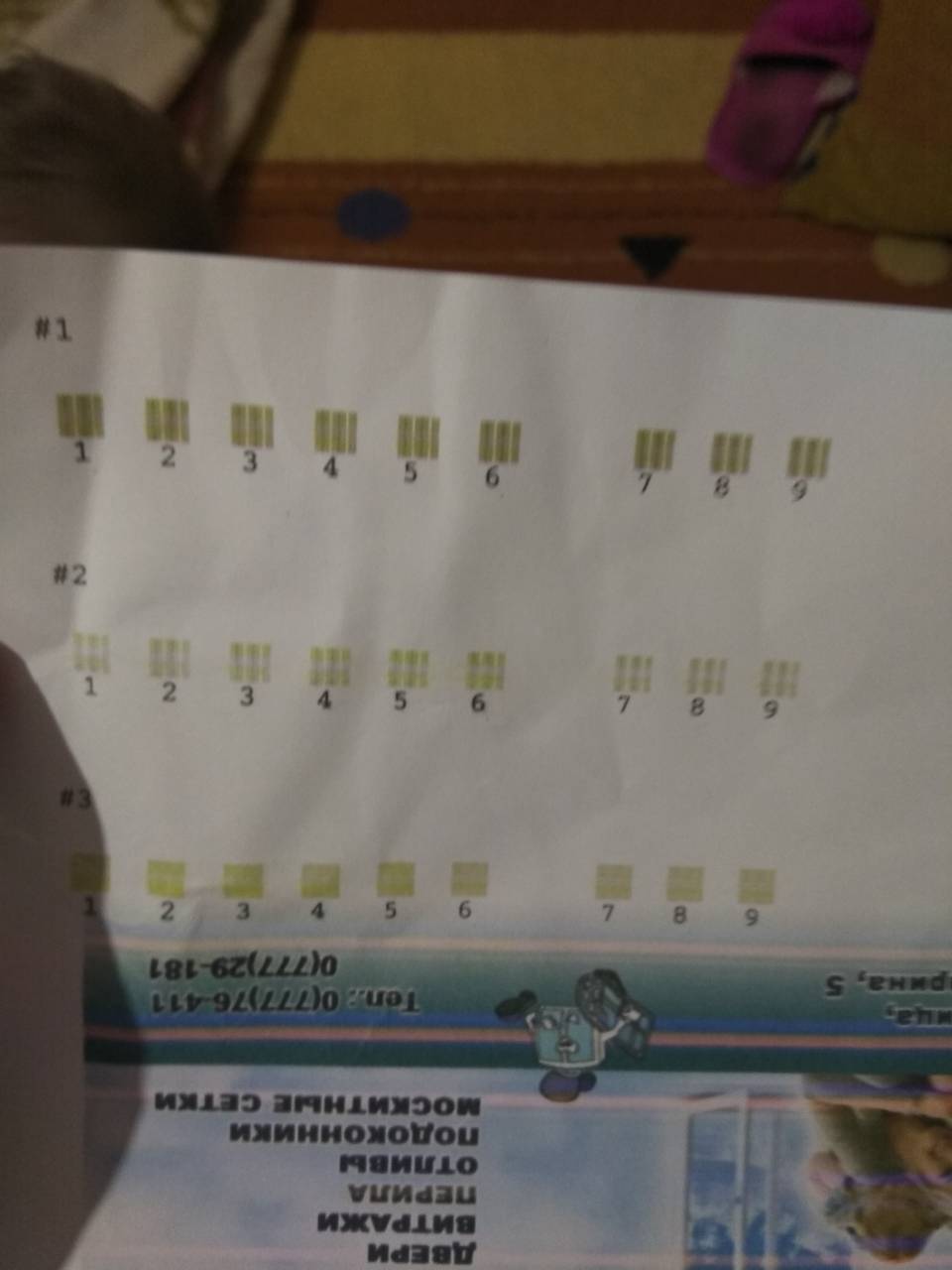

перед калибровкой надо быть уверенным, что остальное исправно: тест дюз, тест режимов печати, заливки. если все хорошо, только потом калибровать. если есть проблемы, то калибровкой, пытаясь скомпенсировать, можно усугубить проблему.

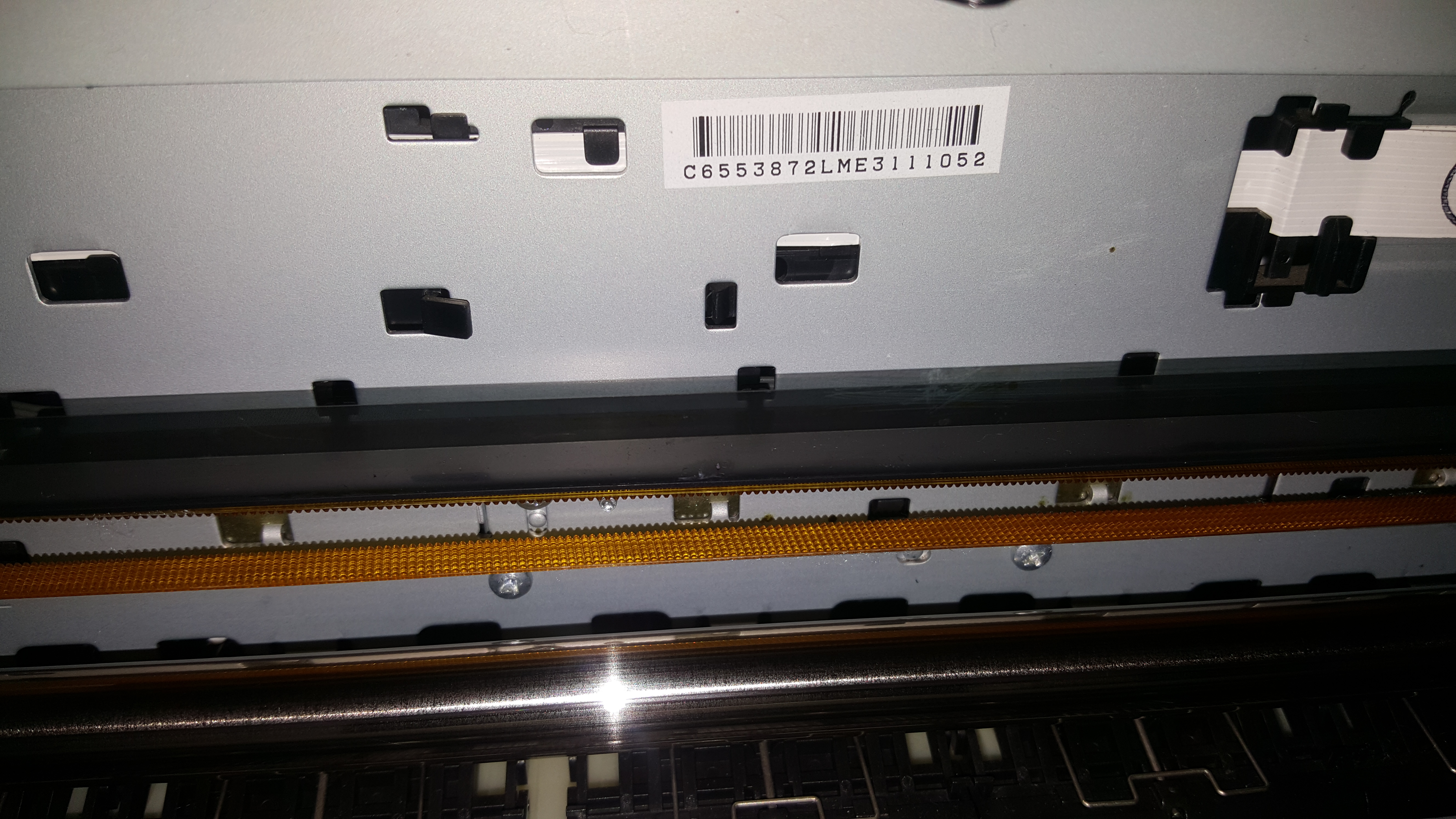

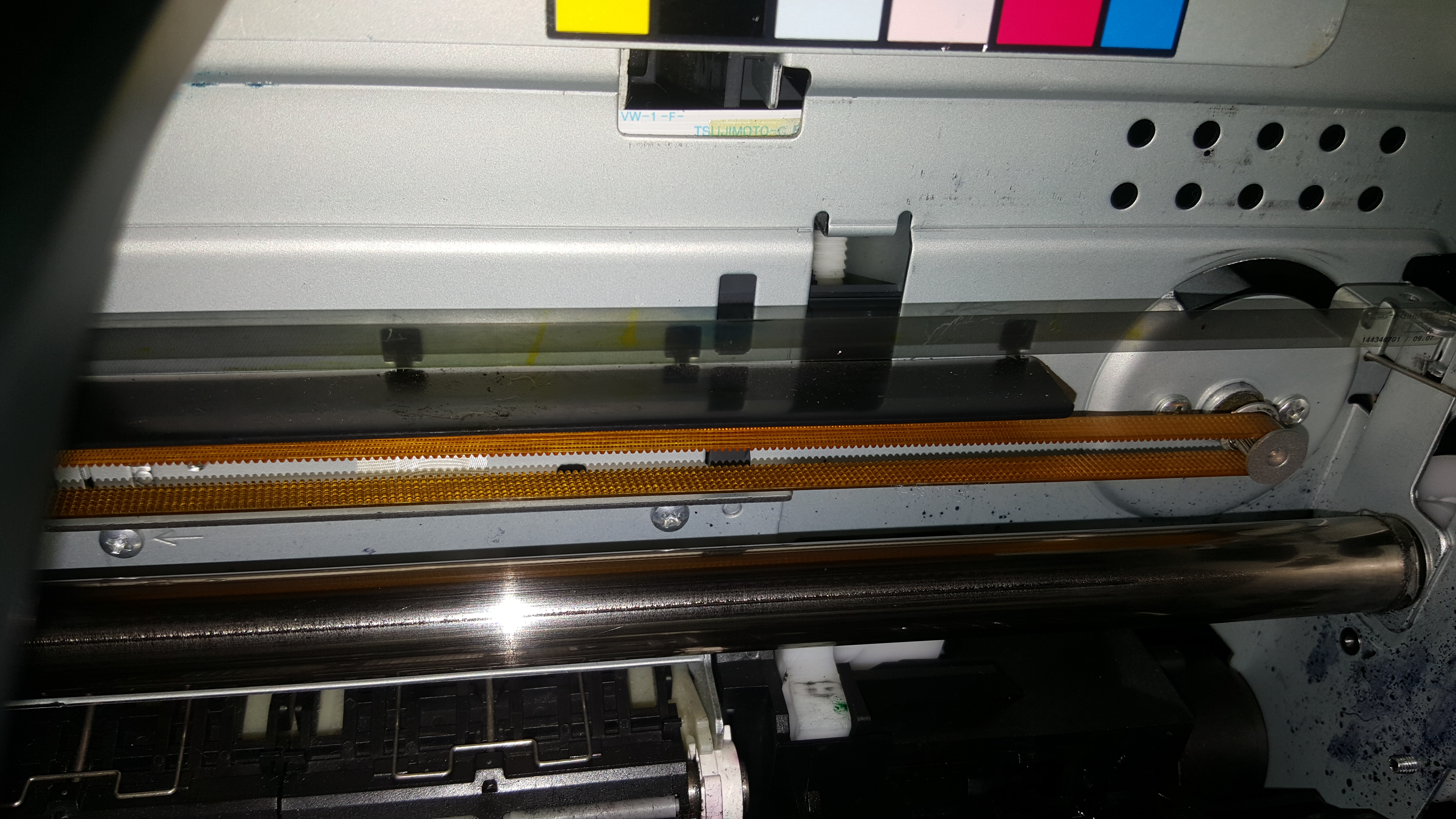

| Сообщение #4 Отправлено 12 июня 2018 - 20:56
Состояние энкодерной ленты посмотрите а лучше протрите но без фанатизма.
| Сообщение #5 Отправлено 12 июня 2018 - 21:09
Теплым мыльным раствором? Или можно просто влажными салфетками?
| Сообщение #6 Отправлено 12 июня 2018 - 21:19
Можно, главное не тереть с усилием и ничем агрессивным. Риски на ленте наносятся фотоспособом.
ММ неплохо справляется.

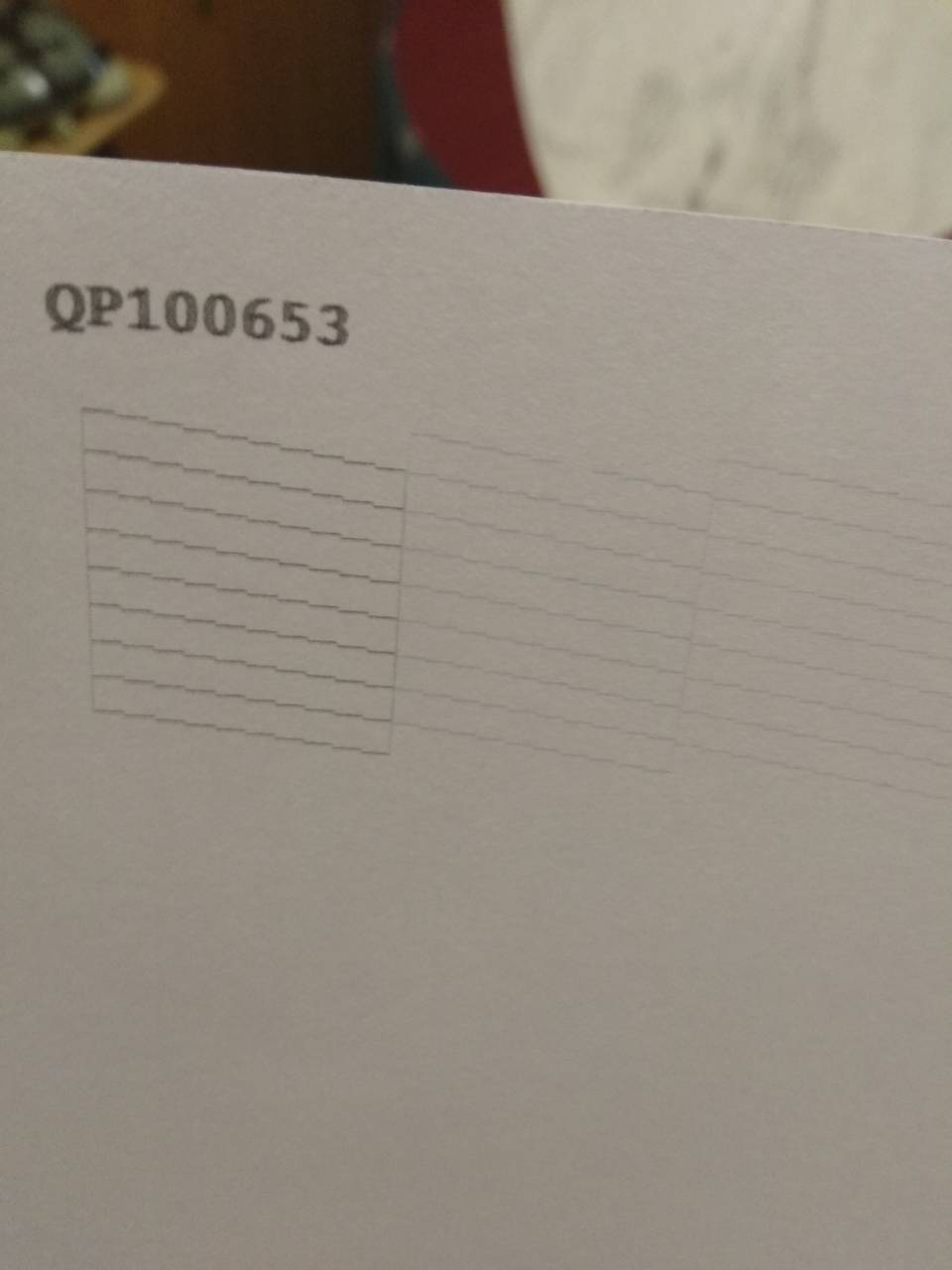

как только начинаю печатать в режима текст+ фото или черновик начинает двоить буквы и выдавать пару горизонтальных линий..
Хм.. Так может чернила такие Вы выбрали? Не справляются с быстрой печатью.

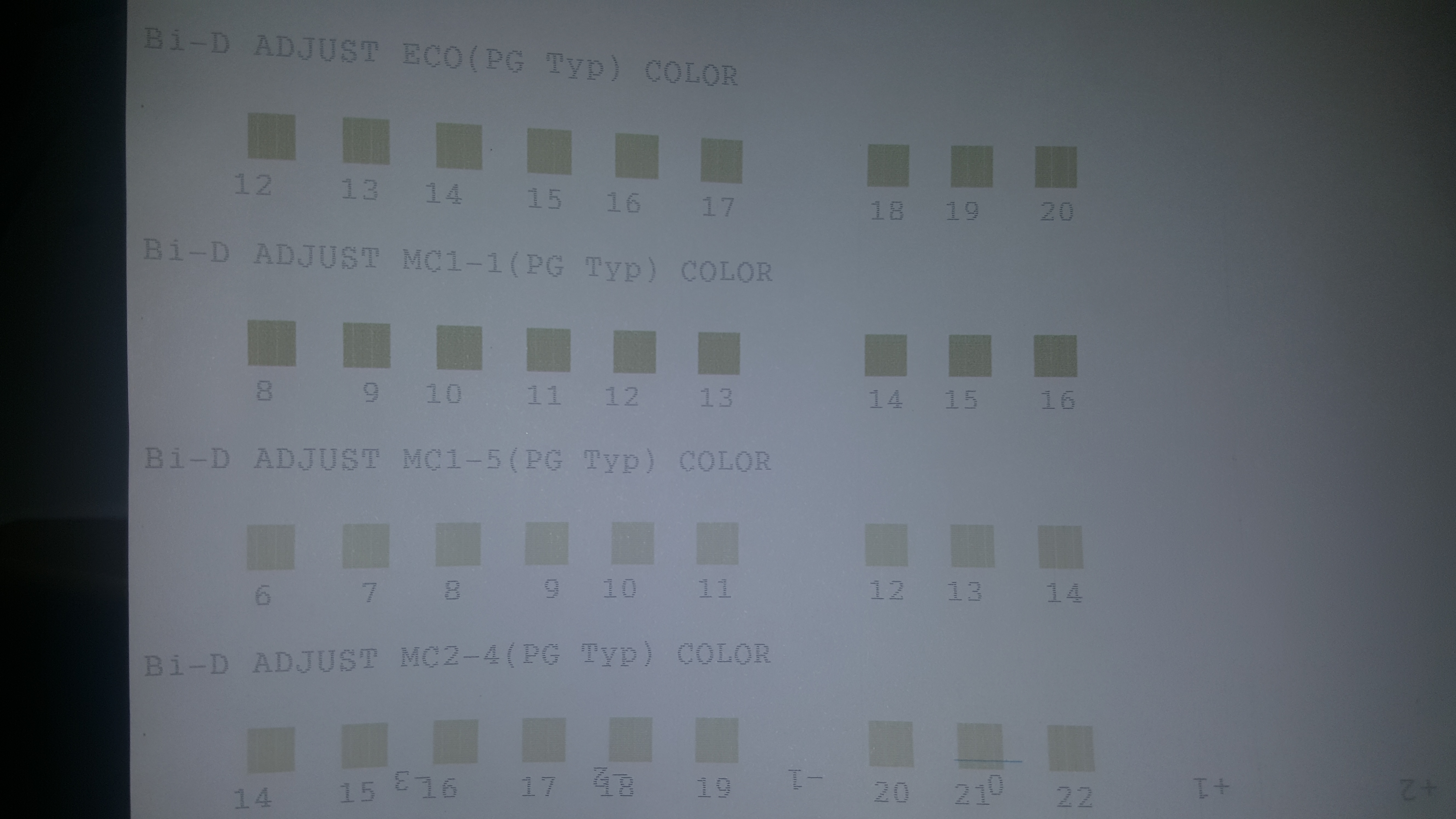

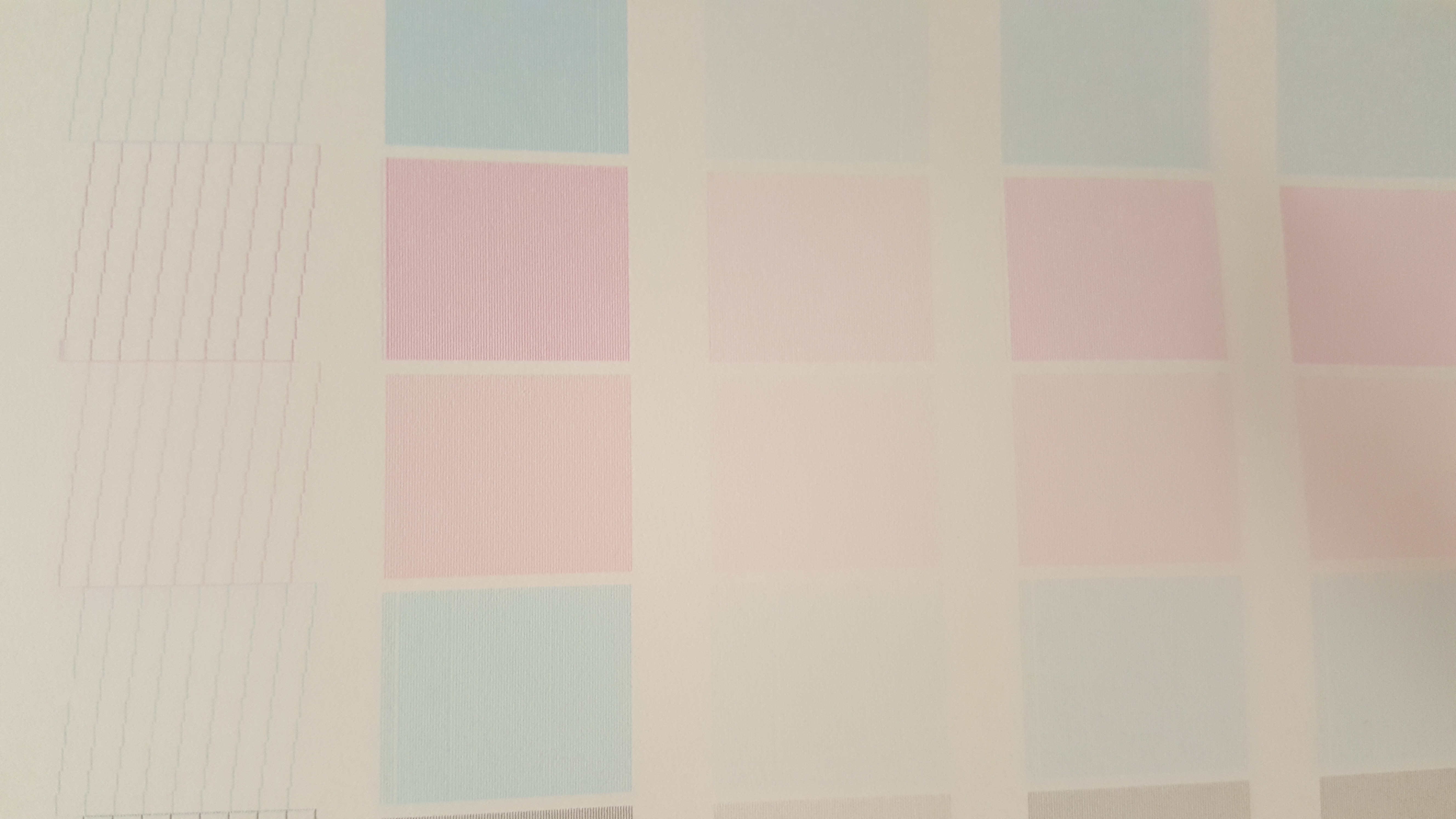

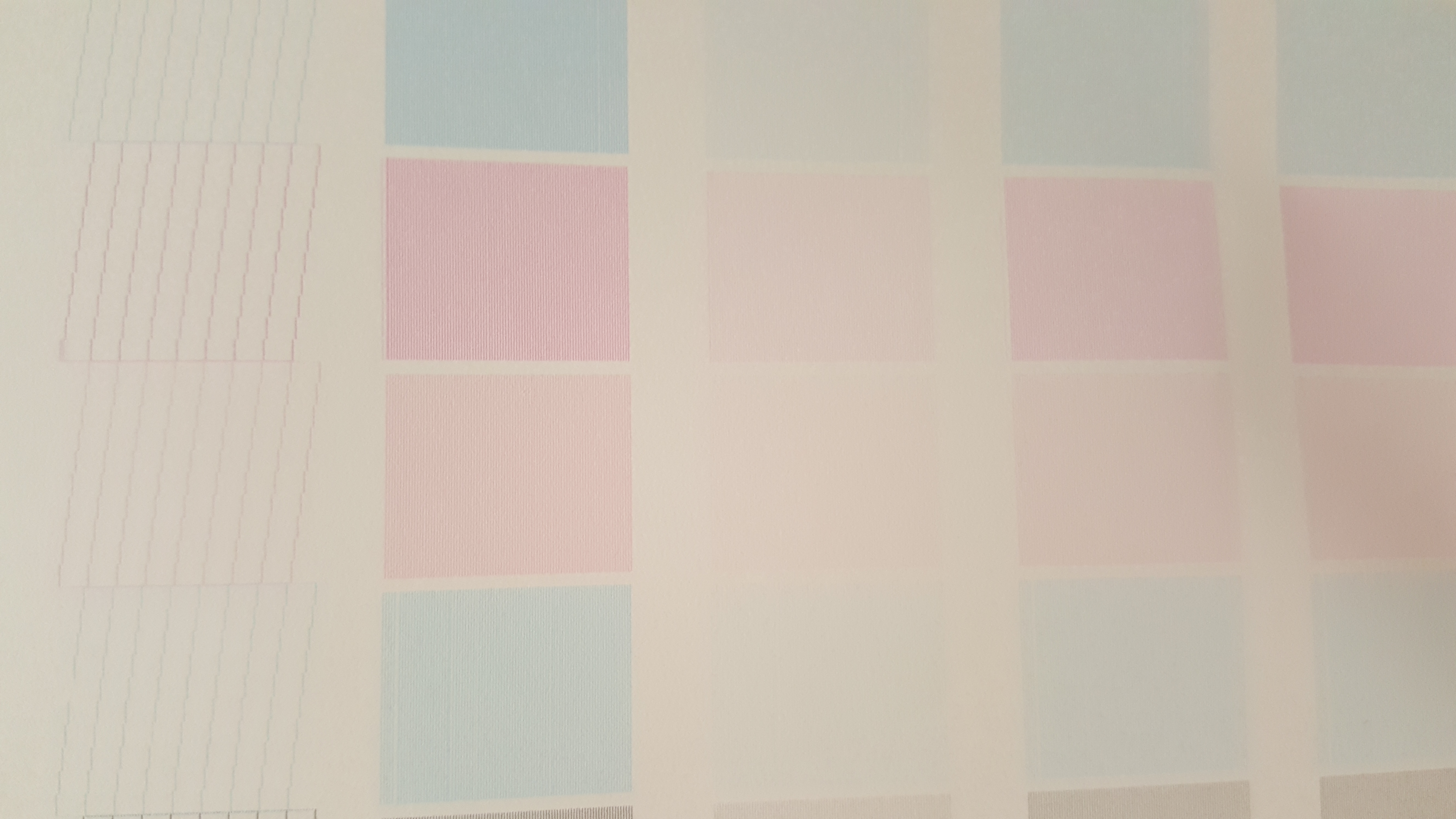

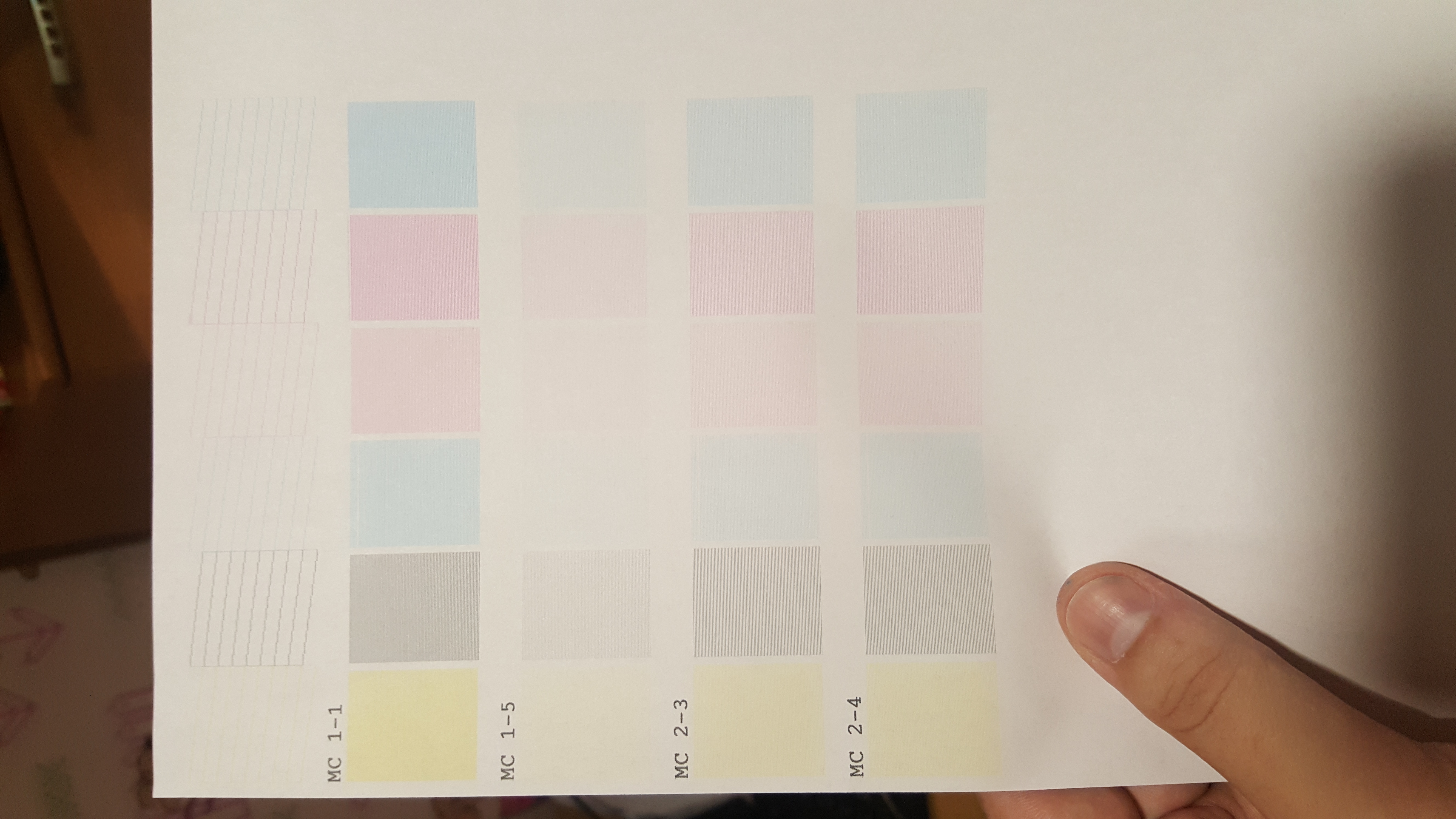

kukr, Покажите еще "тест режимов печати" из Принтхэлп
| Сообщение #15 Отправлено 13 июня 2018 - 18:59
Конечно бы скан в идеале посмотреть а то по фото не малой капле лайты не особо разглядишь а вот пылящая дюза на мадженте не очень хорошо. Может и из-за нее такое вполне, в разных режимах дюзы по разному алгоритму работают.
| Сообщение #16 Отправлено 13 июня 2018 - 19:25

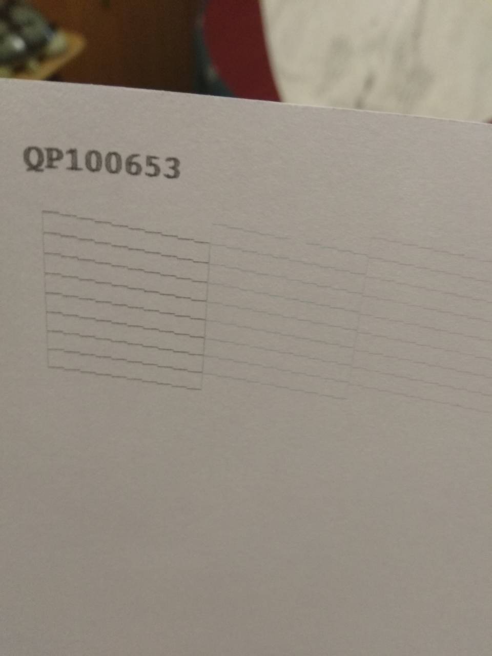

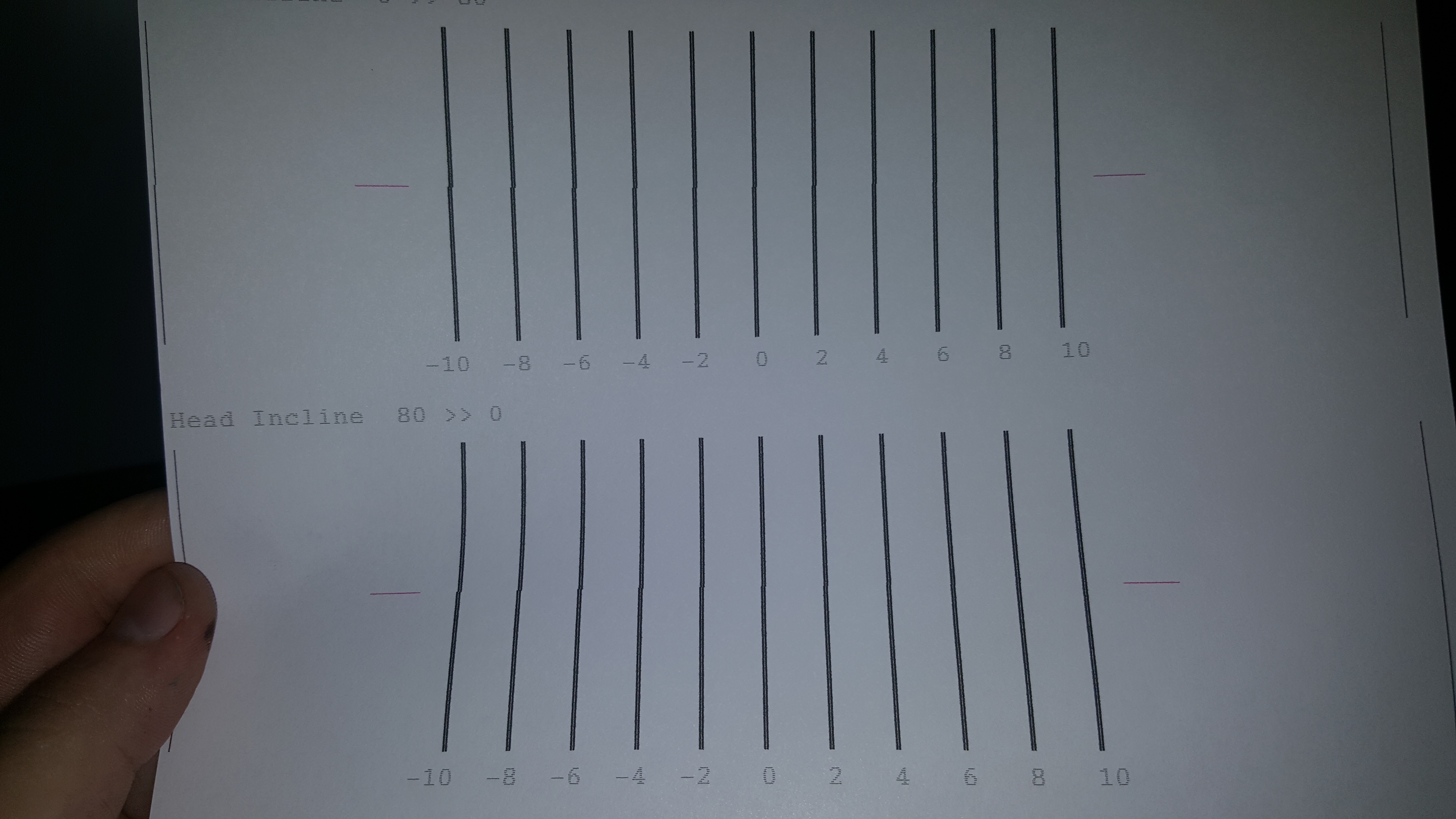

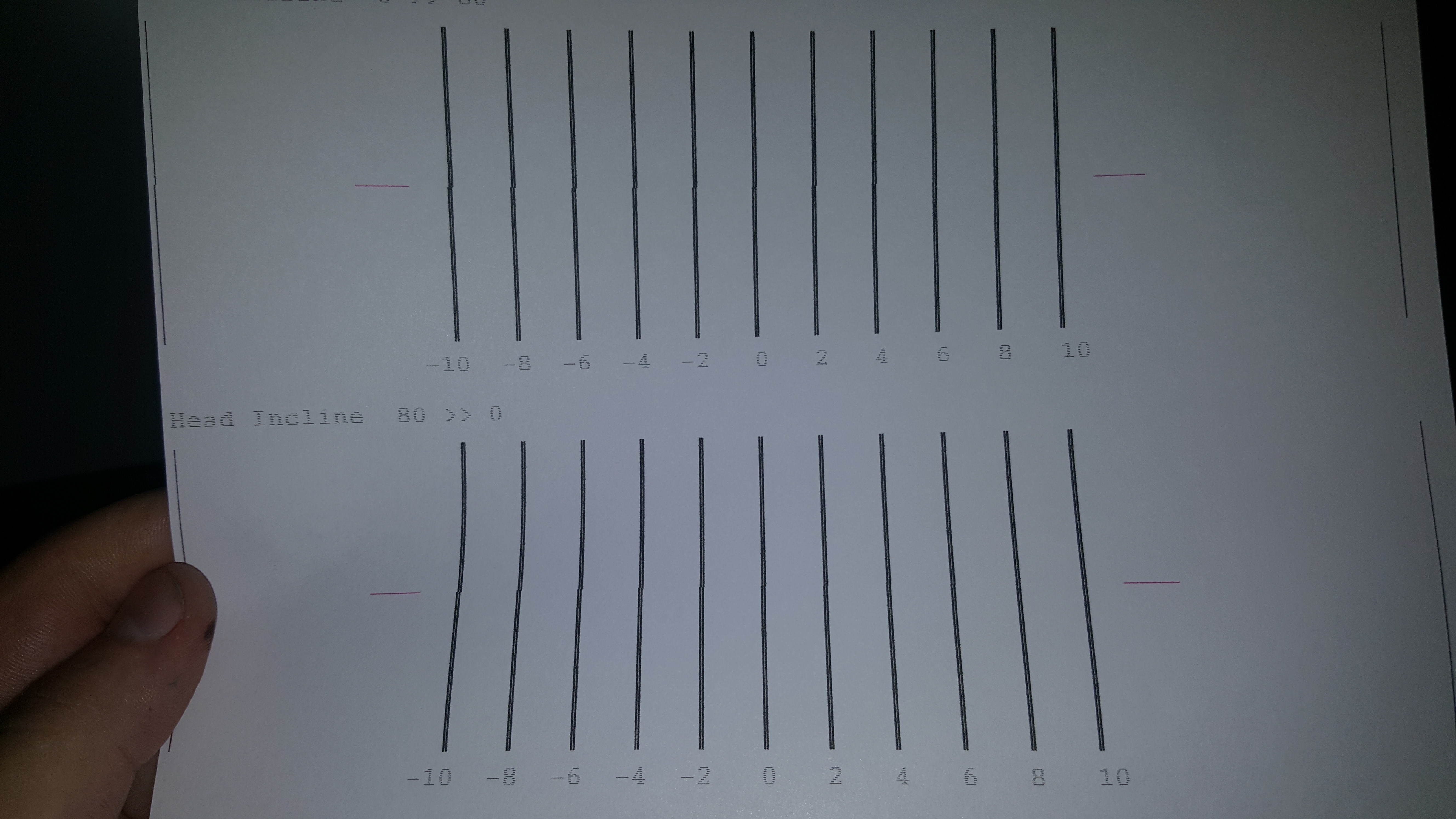

к сожалению нет скана. пытаться магенту промыть теплой прочисткой? а то сколько пробовал кже прочистку штатную не выходит...и что мне делать с тем тестом где вертикальные линии?
| Сообщение #18 Отправлено 13 июня 2018 - 21:01

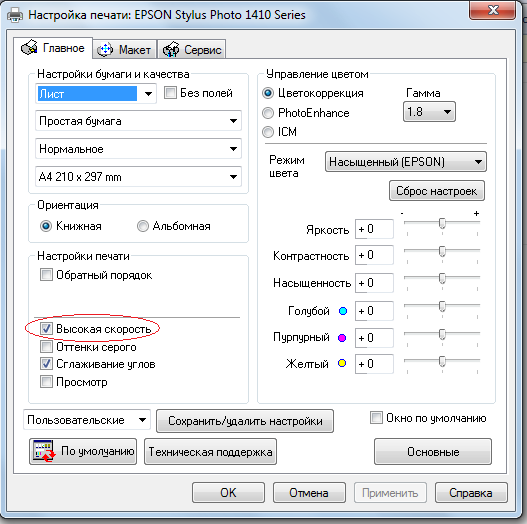

значит использовал качество наилучшее фото. если стоит галочка высокая скорость наш товарищь мажет..нет четкости..галочку снимаю и сразу все четко..бумага эпсон глянец 10х15

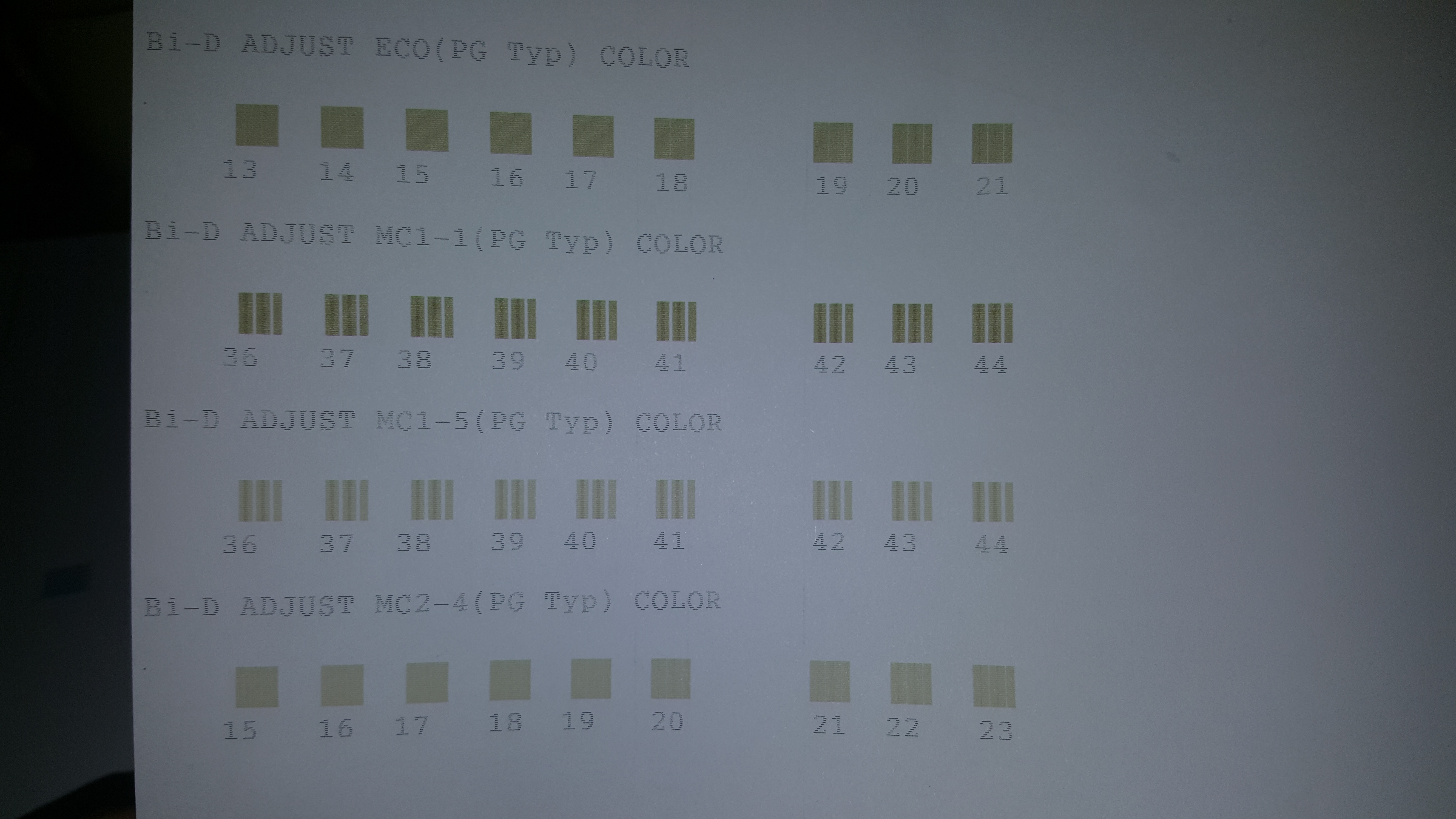

kukr (13 июня 2018 - 15:03) писал:
с калибровкой разобрался..теперь остается проблема с этими линиями..
Аджастмет не дает сохранить значение 10 так как считает что ПГ установлена не правильно. Нужно ослабить болты ПГ и поставить ее подругому (например прижать к какому нибудь краю каретки и затянуть)
