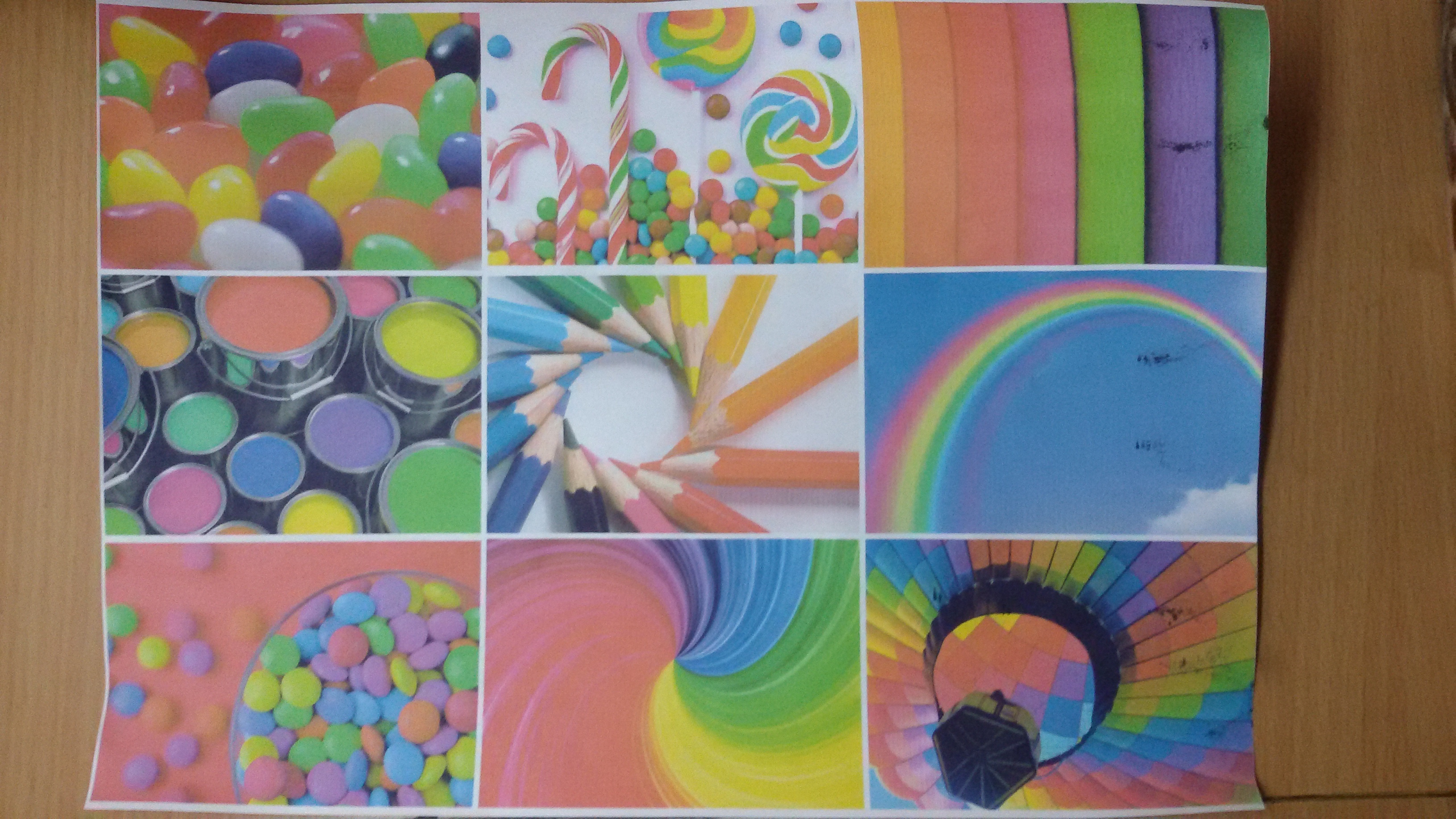

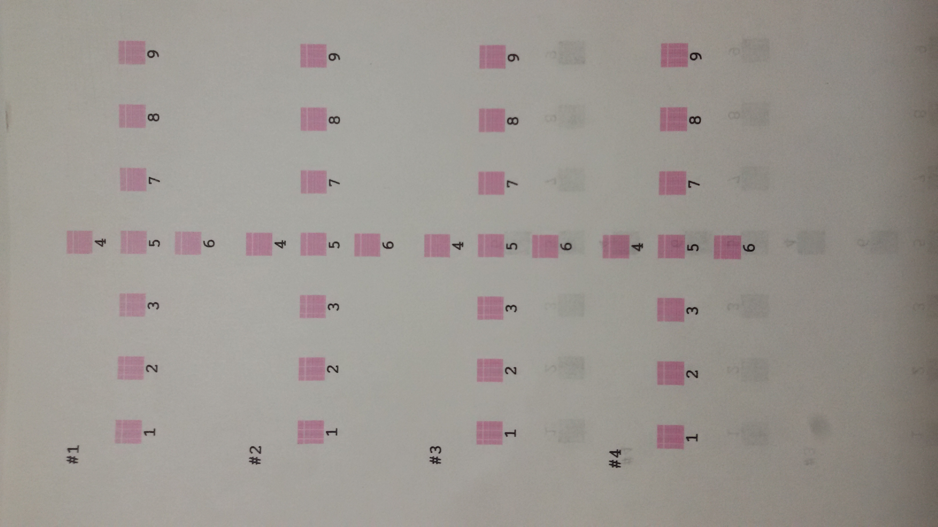

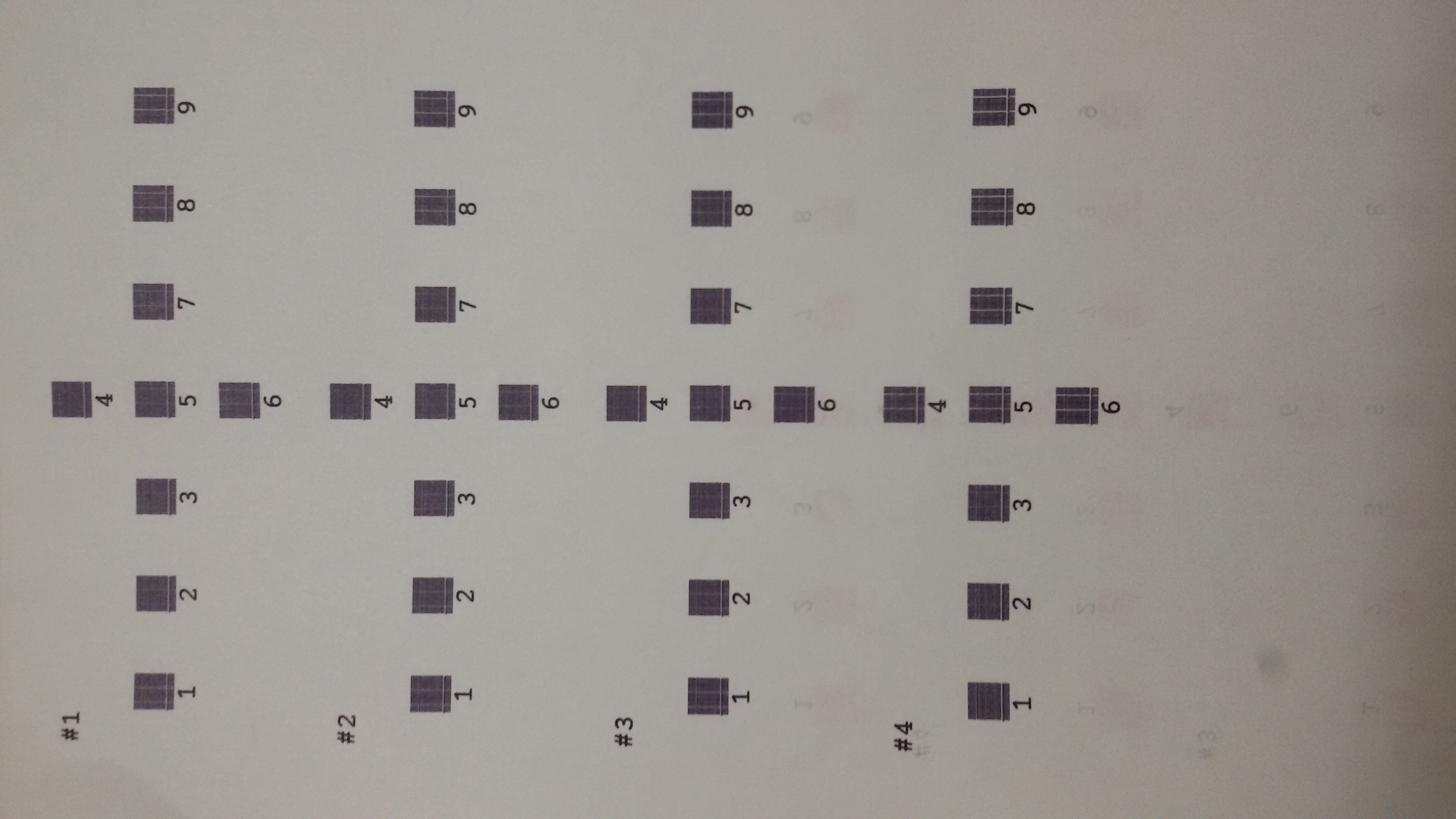

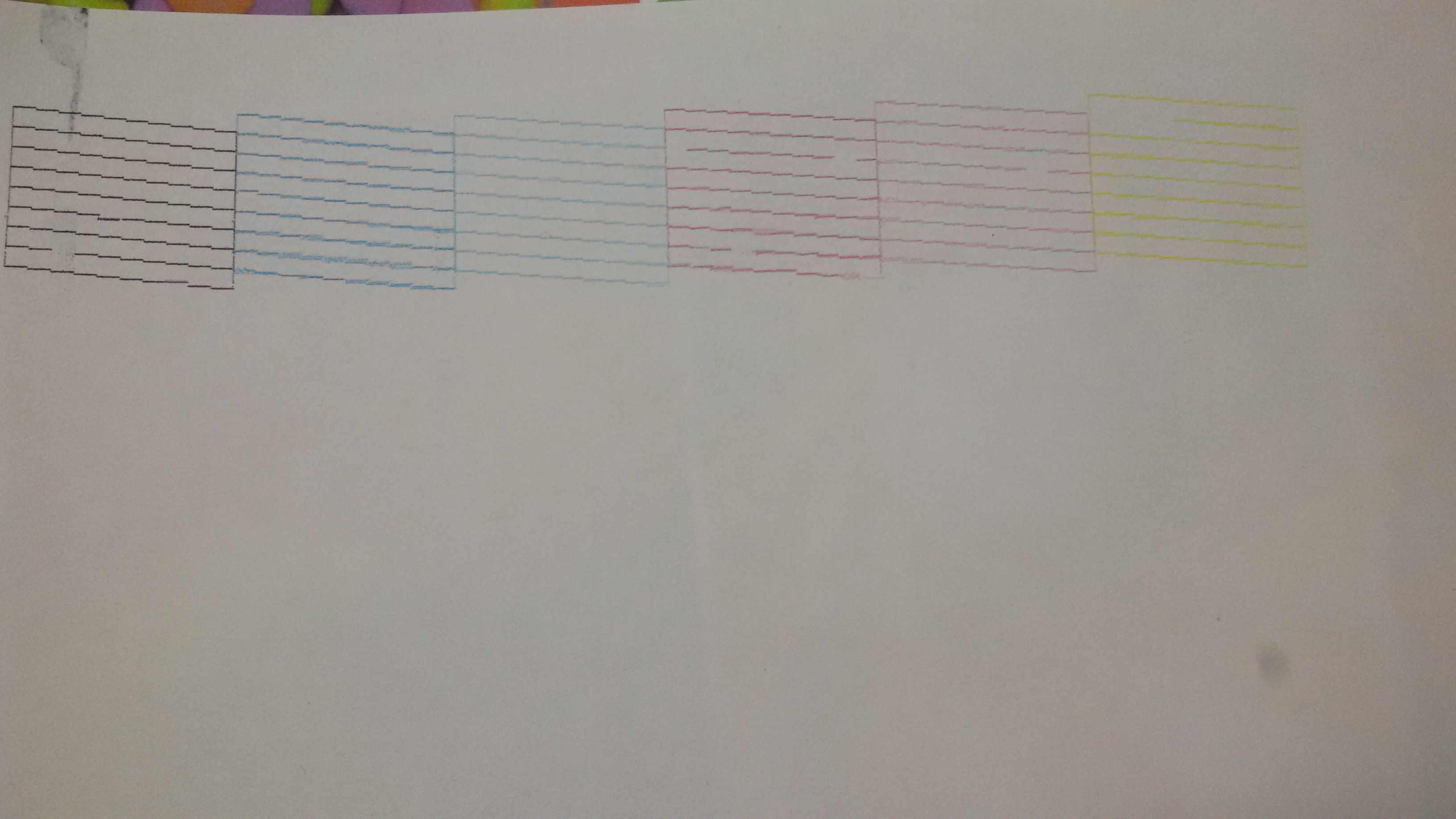

Проблема решена. Сняла материнскую плату, прозвонили - сгорела F1. Заменили. Теперь абсолютно всё работает!! Тестирование в течение 1.5 месяца, отпечатано около 500 страниц цветных картинок)) Помогите пожалуйста с тестом дюз решить проблему... из-за чего размыты полосы? И как правильно делается выравнивание? P.s. Извините за качество с телефона. И цвета не до конца яркие- чернила были смешаны с дисцилировкой. А то пока промывать и тестировала- шибко жирно столько переводить Прикрепленное изображение: 20180821_161519.jpg

|    Сообщение #14 Отправлено 21 августа 2018 - 12:45   WWM
Просмотр сообщенияStasenokz сказал:
Выравнивание делается только после того, как получите 100 % тест дюз.
Ваши проблемы с дюзами могут быть из-за этого тоже.
Надо взять свежие чернила, в любом случае. В идеале - оригинальные картриджи. И диагностировать состояние ПГ. Дальше решать что делать.
