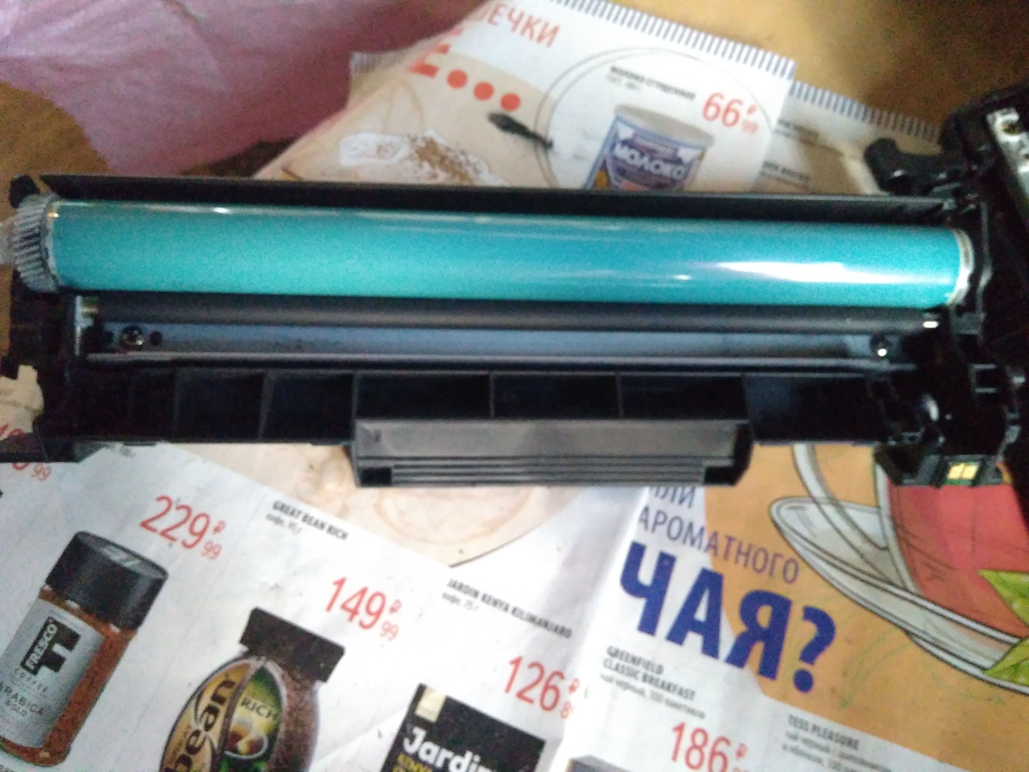

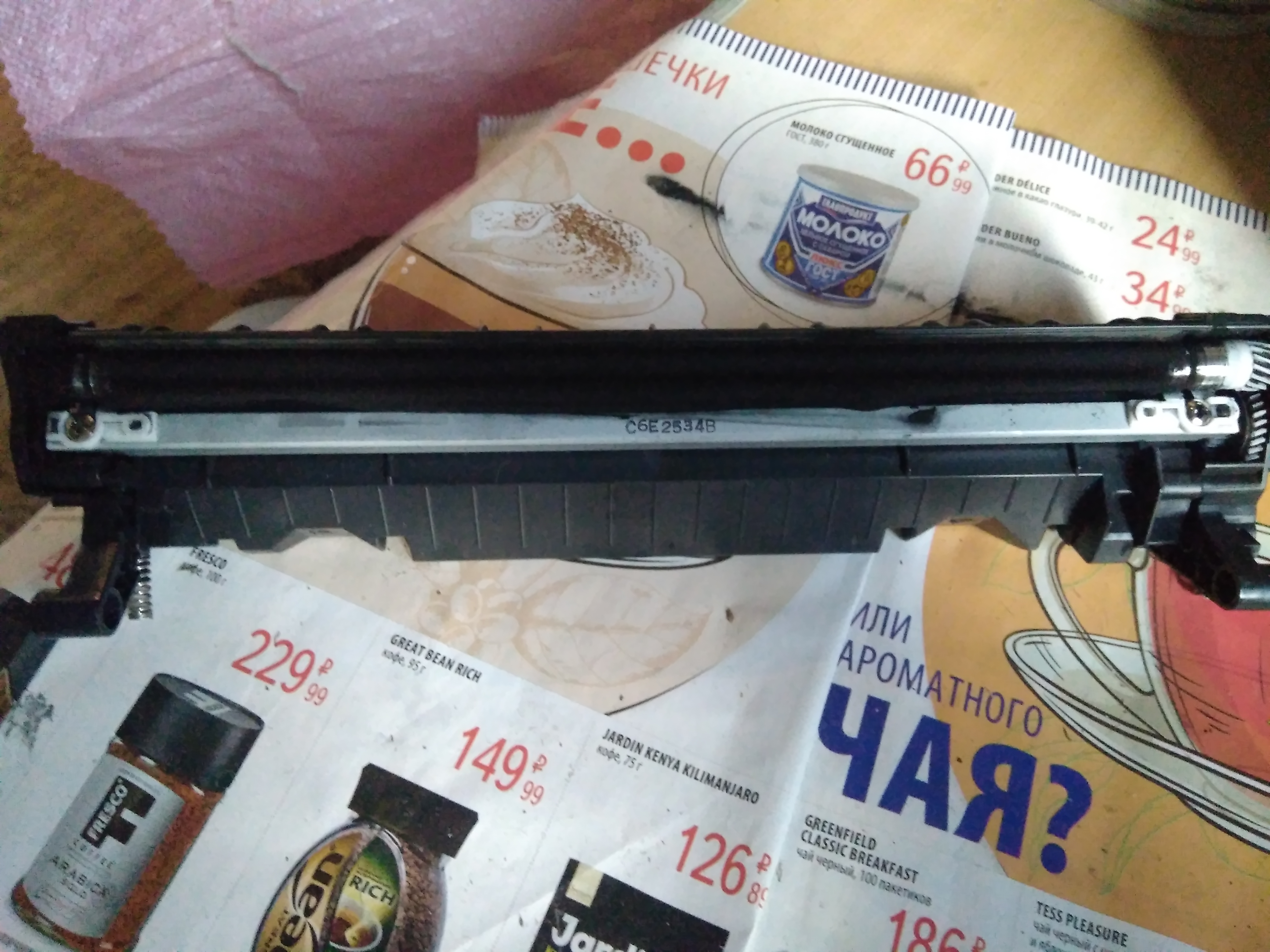

Принтер перестал пропечатывать листы, чернила выглядят очень бледно. Решил подзаправить картридж (это вторая заправка, первая прошла успешно), но это не помогло, тогда решил почистить картридж (протёр его весь ацетоном), это тоже безуспешно. Через некоторое время решил попробовать попеватать снова, однако на этот раз помимо очень блеклой печати появились и полосы. Что делать, если честно, уже не знаю, вот и прошу помощи, может у кого было и знает как исправить.

Mikan, располовинь картридж и выложи фото обоих половинок. Проверь вращение магнитного вала, при этом крути его за шестерёнку что справа. Если шестерёнка вращается а магнитный вал стоит, то под замену шестерёнку или магнитный вал, смотря где слизало.
| Сообщение #4 Отправлено 11 июня 2018 - 18:01
Anbel,Добрый день, вот фотографии, а магнитный вал вращается с помощью шестерёнки.
| Сообщение #7 Отправлено 11 июня 2018 - 22:07
Mikan, тогда траблы на листе выкладывай, отчёт принтера распечатай.
