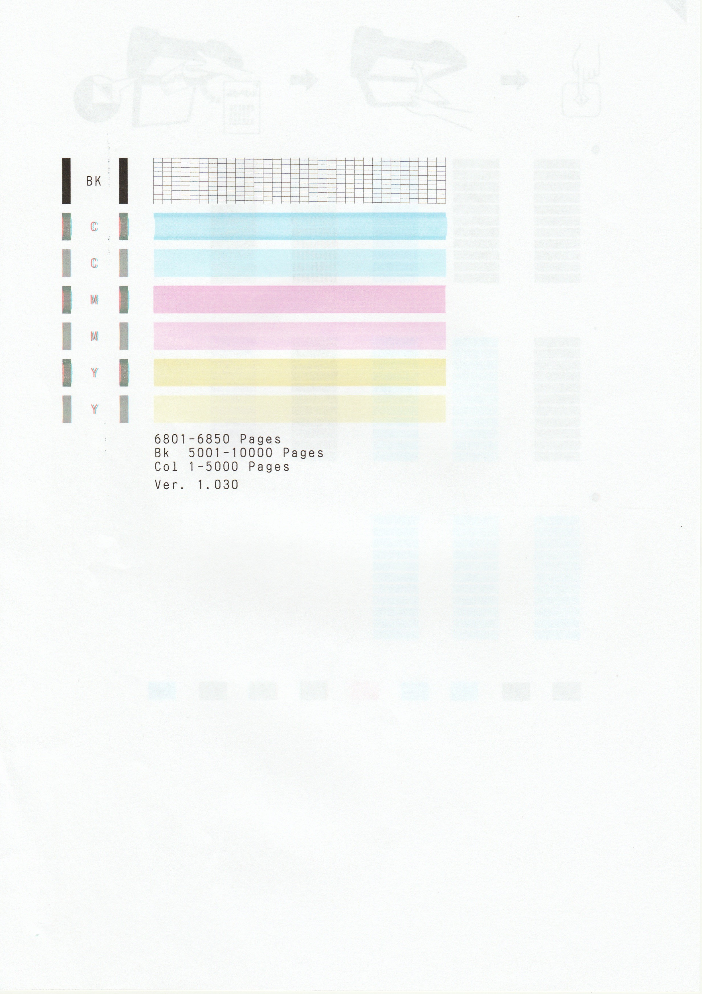

Сегодня, после дозаправки чернил (как раз синих и красных), при печати цветных документов стала появляться тень синего и красного цвета. Простой текст из ворда печатает без нареканий. Сопла чистил, головку вроде ровнял.
Прилагаю 2 скана: 1. проверка сопел (на нем хорошо видно как убегают цвета) Прикрепленное изображение: IMG_20180609_0006.jpg

|    Сообщение #2 Отправлено 09 июня 2018 - 00:42   Barranno
Такое не исправить. Исправляется заменой цветной печатающей головки на новую.
|    Сообщение #3 Отправлено 09 июня 2018 - 04:47   Anbel
rros, перегрев по циану, не лечиться, замена только, если на гарантии принтер, то замена бесплатно.
