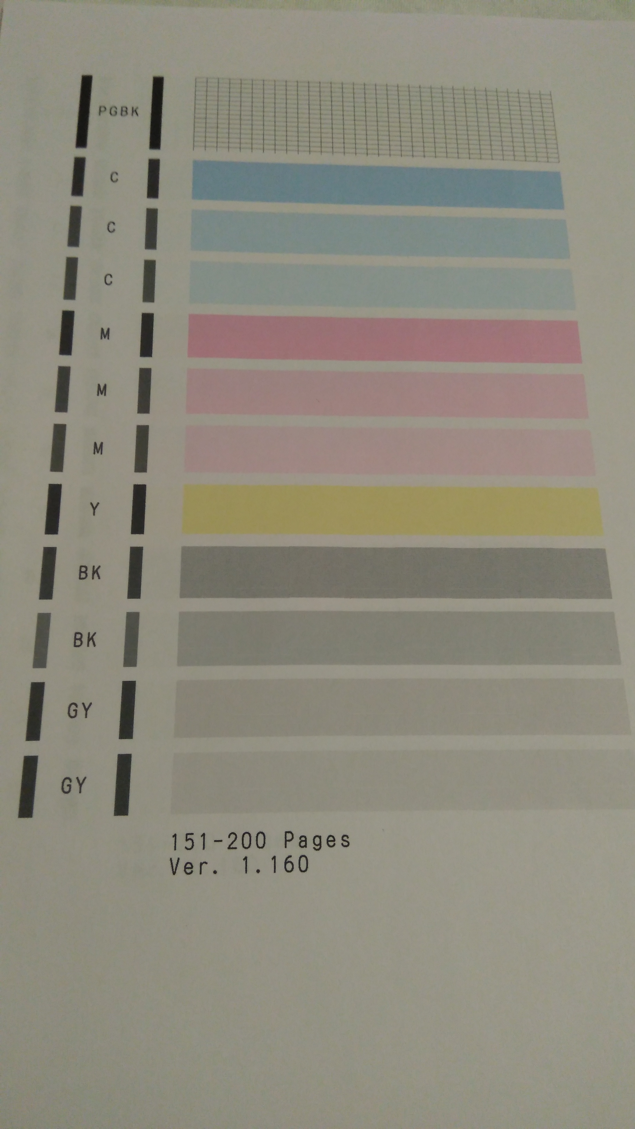

|    Сообщение #12 Отправлено 14 июня 2018 - 19:31   Jonyart
Подскажите пожалуйста, сейчас включил принтер, чтобы специально сделать тест ДЮЗ так как не пользовался 3-4 месяца, вот думаю стоит запускать промывку или тест нормальный?
  • Прикрепленное изображение: 15289974287805052765979674008766.jpg
|    Сообщение #13 Отправлено 14 июня 2018 - 19:52   Barranno
Вроде нормальный.
Прочистку запускать наверное не стоит, да и промывать печатающую головку тоже, но какой-нибудь текст и картинку напечатать наверное не повредит, чтобы обновить чернила в печатающей головке, хотя вроде принтер сам немного прочищается перед печатью шаблона проверки сопел, так что может и не надо дополнительно печатать.
