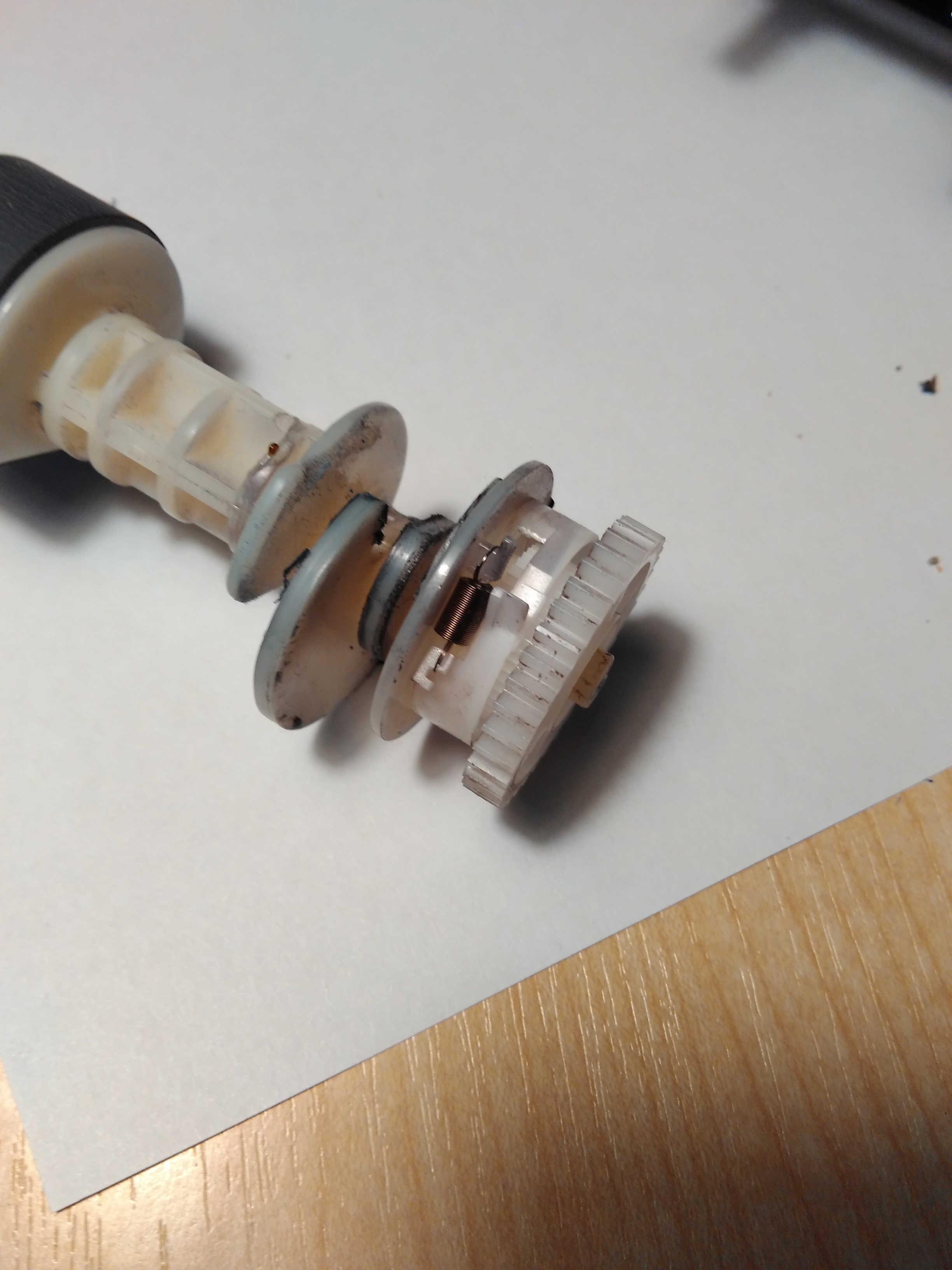

Имеется Epson L805, совпало с отключением электричества - перестал захватывать бумагу любую, мотор вращается, но попыток захвата не было.

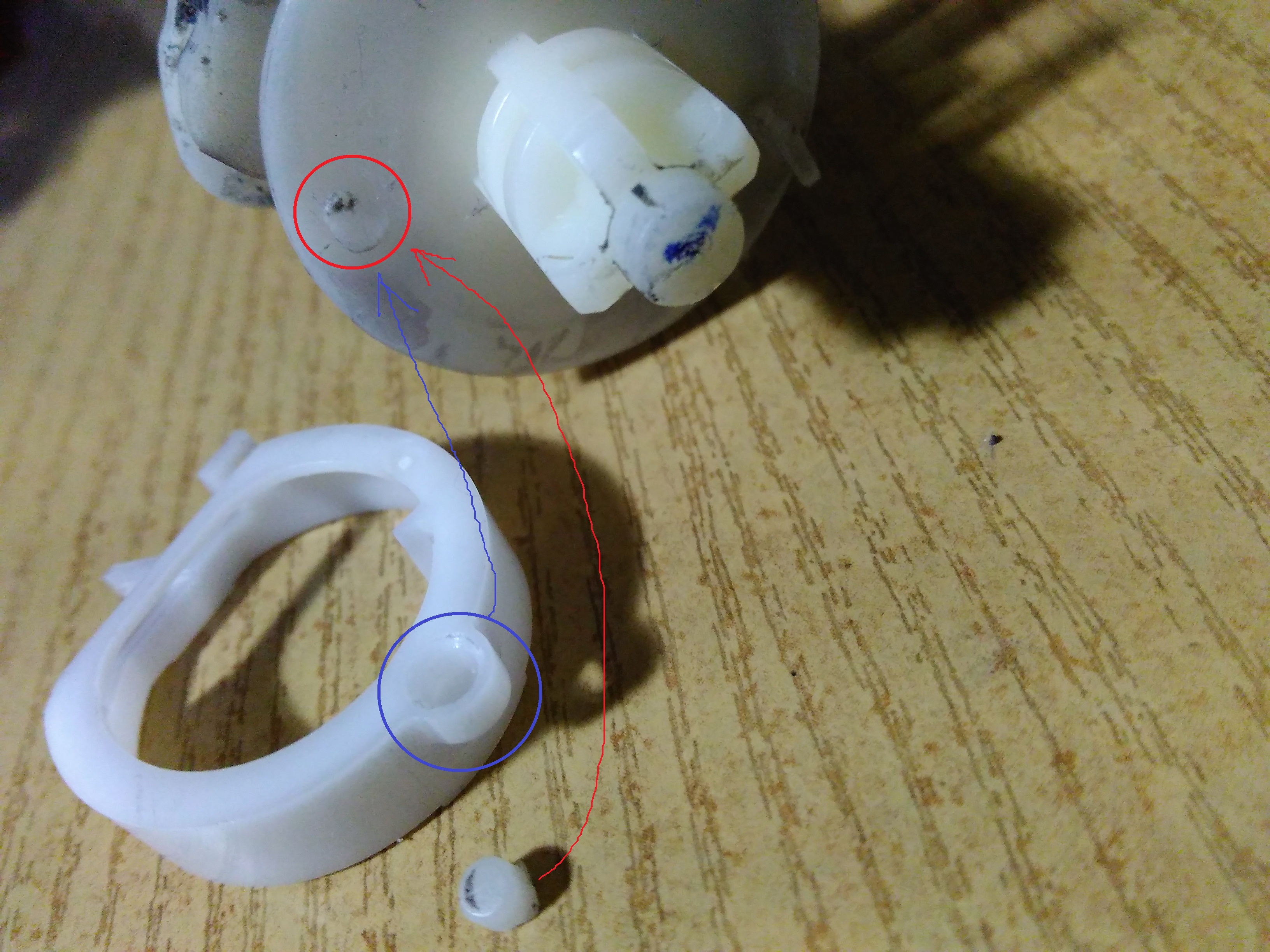

Вскрыл, снял механизм подачи. На валу привода подачи, там где муфта подпружиненная, обломился выступ, бобышка, на которой качается муфта.
Восстановил этот выступ вплавив вместо него отрезок подходящего по диаметру винта без шляпки. Собрал в исходное положение.
Редуктор не снимал. но проверил по контрольным отверстиям - всё правильно. Шестерня в муфте как положено - в одну сторону не вращается- стопорится, в противоположную вращается с щелчками- срабатывает пружинка. Но теперь в момент включения, выключения эти громкие щелчки от срабатывания подпружиненной муфты.
Ведь их не должно быть. С другой стороны пружинка то там стоит и должна срабатывать - как же без этих щелчков превращающихся в треск ...
Помогите куда посмотреть ?
  • Прикрепленное изображение: IMG_20180605_221110.jpg
