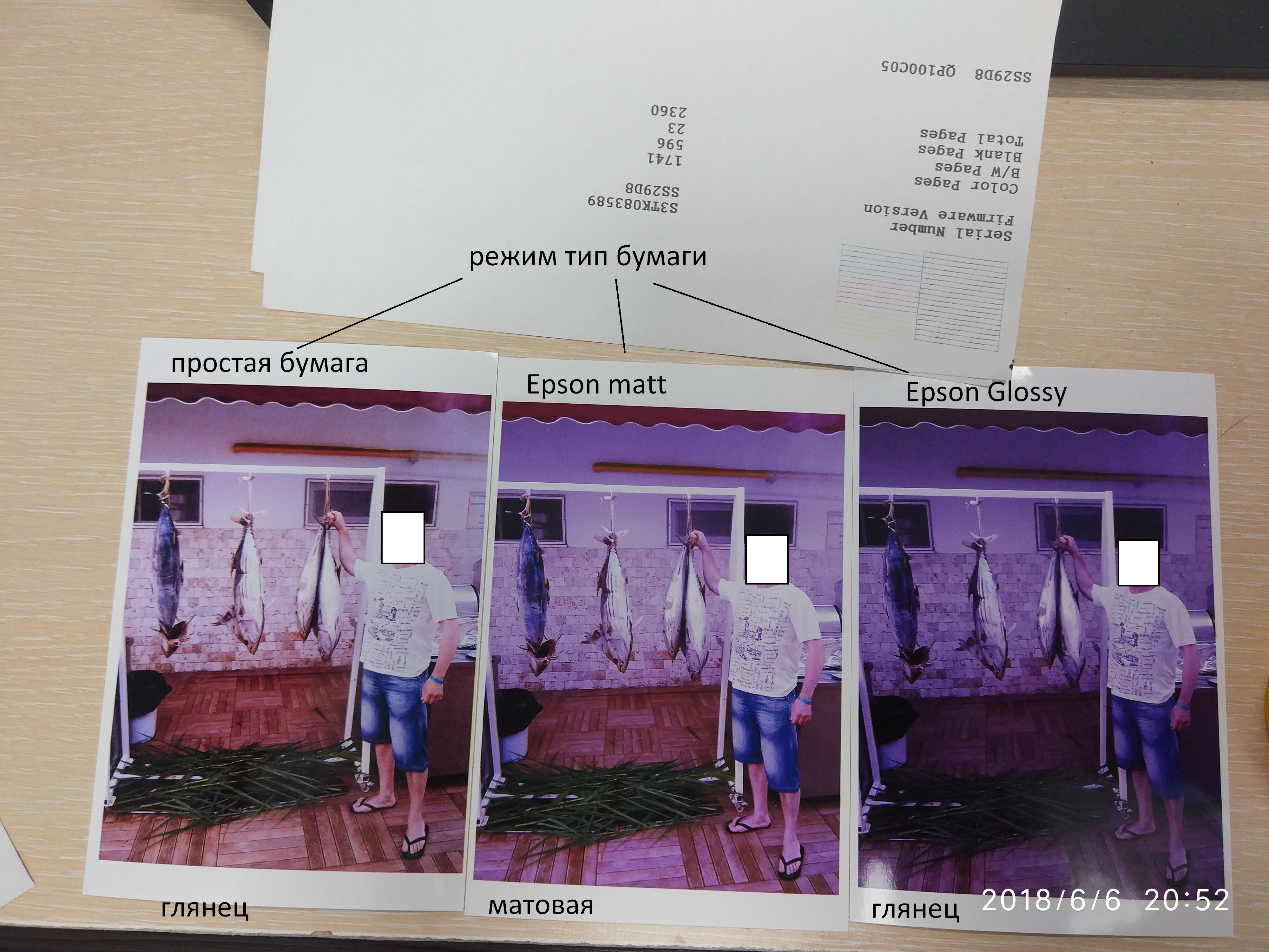

Товарищи помогите последняя капля терпения. Принтер синит на фотобумаге с профилем фотобумаги матовая и глянцевая (бумага ломонд 170 и 180). Началось все с недовольной жены ей подавай глянец попробовал как то неочень полез искать ICC профили глянцевой бумаги нашел поставил и ппц теперь все фотки синит жутко. Если выбираем ПРОСТАЯ бумага высокое качество фотки с естественными цветами, если выбираем профиль Epson Matt или Epson Glossy то фотки синюшные. Коррекцию не нашел. Профили перепробывал, с чистого другого компа та же песня, дюзы проверял все норм. Серый градиент печатает синим градиентом. Очень прошу помощи иначе полетит этот эпсон с 8го этажа и надолго расстроеных чувств. До недовольной жены я фотками был доволен, пока не полез в настройки.
Посоветуйте может как то откоррективать с помощью каких то программ можно.
  • Прикрепленное изображение: IMG_20180606_205209.jpg

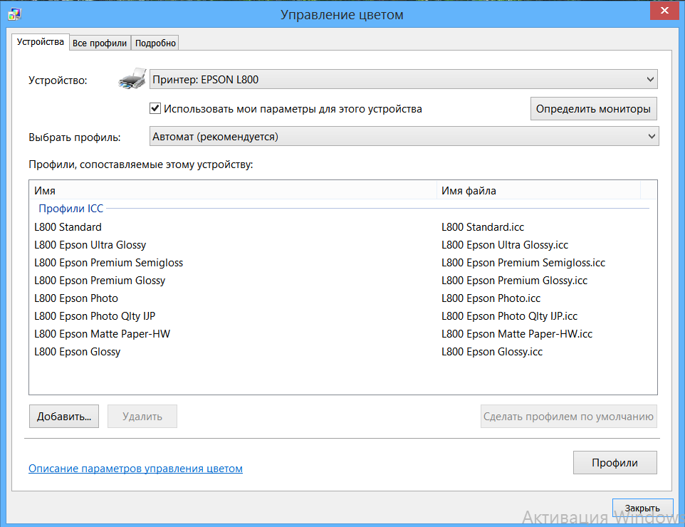

Смотрите. У вас, скорее всего, как у большинства Windows 7/8/10.
Если это так, то зайдите в Пуск > Панель управления > Управление цветом (также можно найти через поиск на ПК)
И там у вас, вероятно, установлены какие-то профили. Выберите свой принтер и снимите галочку "использовать мои параметры для этого устройства".
И всё. Должно работать.
