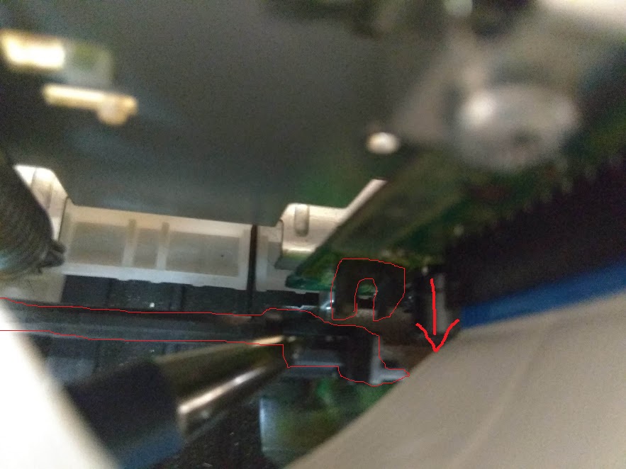

Всем привет. В наличии принтер Epson XP-313. При включении сразу загорается ошибка W-02 (замятие бумаги), и дальше не даёт ничего делать. Ошибка вылазит сразу же, при включении. Никаких механических движений внутри нет. Нажали на кнопку включения, она загорелась - и сразу ошибка на дисплее. Внутри визуально всё в порядке. Заметили, что если отжать датчик (фото)
Прикрепленное изображение: IMG_20180606_162550.jpg
то ошибка вместо W-02 (замятие бумаги) меняется на Е-01 (ошибка принтера). Подскажите, пожалуйста, в чем может быть причина?
С уважением.
// еще хотел спросить - есть ли разница, в каком положении стоит вал с роликом захвата бумаги?
|    Сообщение #2 Отправлено 12 июня 2018 - 11:51   Kagahu
Иногда при выдергивание листа соскакивает датчик с места, иль пружинка, разберите, не поленитесь, и будет видно в чем проблемма, так же опишите более подробно, после чего это произошло и так далее.
