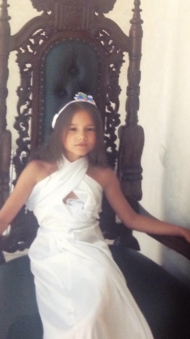

Здравствуйте уважаемые коллеги. Опишу в двух словах проблему.
Принтер L800. Чернила EIM 290. Фотографии печатал на Ломонд супер глосси, Епсон глосси, Ломонд "сатин". Через несколько часов появляется эффект "акварели". Прочистку делал и обычную и усиленную. Дюзы не пылят. Печатал и на обычном качестве и на RPM. Фотографии не "плывут" только на бумаге Ломонд глосси и Ломонд матовая. У кого была такая проблема?
L800 фотографии "плывут" фотографии "плывут". причем через 3-10 часов и только на преми

Если это не перелив СНПЧ, то чернила не очень. ИМХО

Но ведь на дешевой бумаге все отлично и ничего не плывет?

было у меня такое на бумаге суперглянец в одной партии, в следующей нормально

Не знаю. Слишком уж большой ассортимент плохой бумаги. Но я конечно же не исключаю такой вариант, хотя поставщики разные...

akomarec, проблема в чернилах, 100%. Уже писал об этом, у самого так было.
Дефект особенно сильно проявляется в связке суперглянцевый Ломонд + чернила Ink-Mate EIM290.
На обычном глянце при этом как правило все ОК.
Кардинальное решение - смена чернил. Причем если поменять на совместимку другой марки не факт что это поможет.
Частичное решение - предварительная сушка фотографий перед складыванием в стопу. Время сушки зависит от влажности и температуры воздуха в помещении, от часа до суток. Летом, при очень высокой влажности бывало, что даже сушка в течении суток не помогала.
Теперь я по суперглянцу печатаю только оригиналами L800 - сушка не требуется вовсе.
