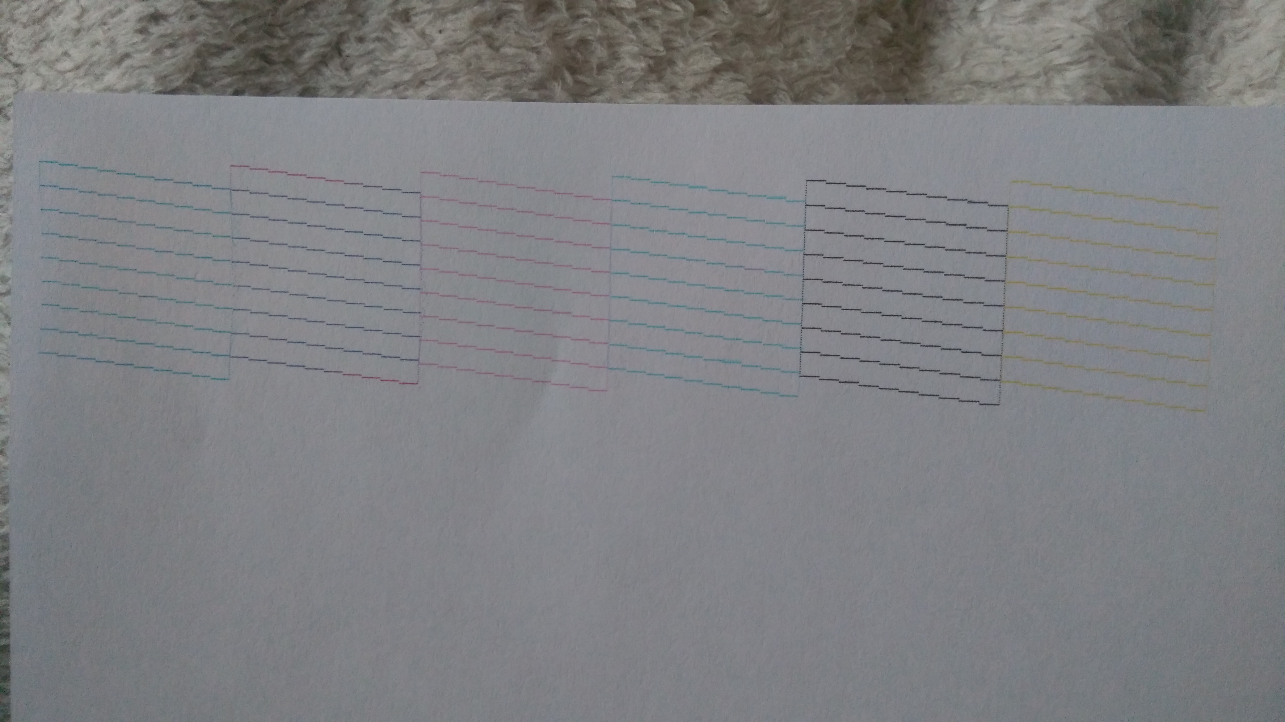

Некоторое время назад принтер стал полосить и плохо печатать фотки (появились болотно-зелёные тона). До недавнего времени помогала прочистка ПГ, узнал что этого делать не стоит, когда стало слишком поздно))

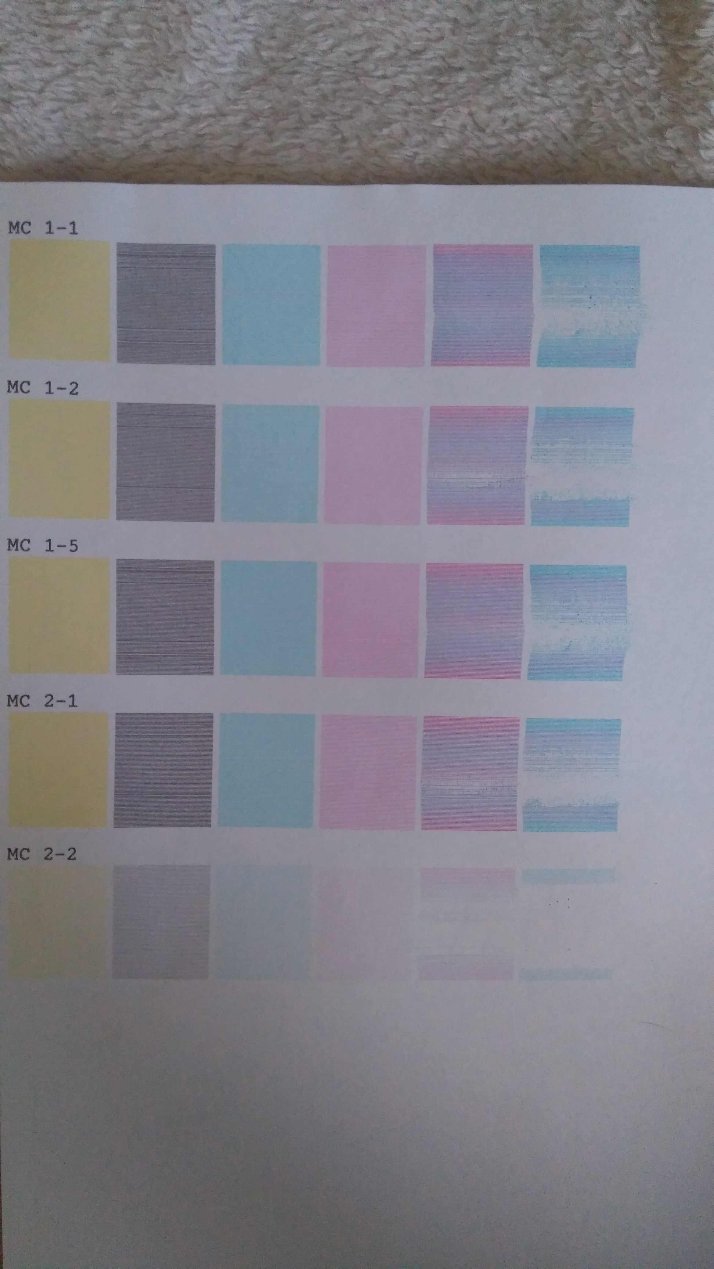

Подскажите о чём говорят такой тест дюз и тест режимов печати?
Печатающей головке пришёл конец или можно что-то сделать?
Отпечатано листов - 15698, число ручных прочисток - 220.
Разгерметизация ПГ?
| Сообщение #2 Отправлено 01 июня 2018 - 18:04
разгерметизация
Epson L1800 только оригиналы.
| Сообщение #3 Отправлено 01 июня 2018 - 19:21
Да, это оно и есть. Да и чернила дрянь

У 10ки Инктека очень плохой чёрный. Это наглядно видно по вашим тестам.
К тому же E0010 по колористике не подходят ни хрена для L800. Особенно жёлтый. Да и цвет тоже противный в плане технических характеристик...
