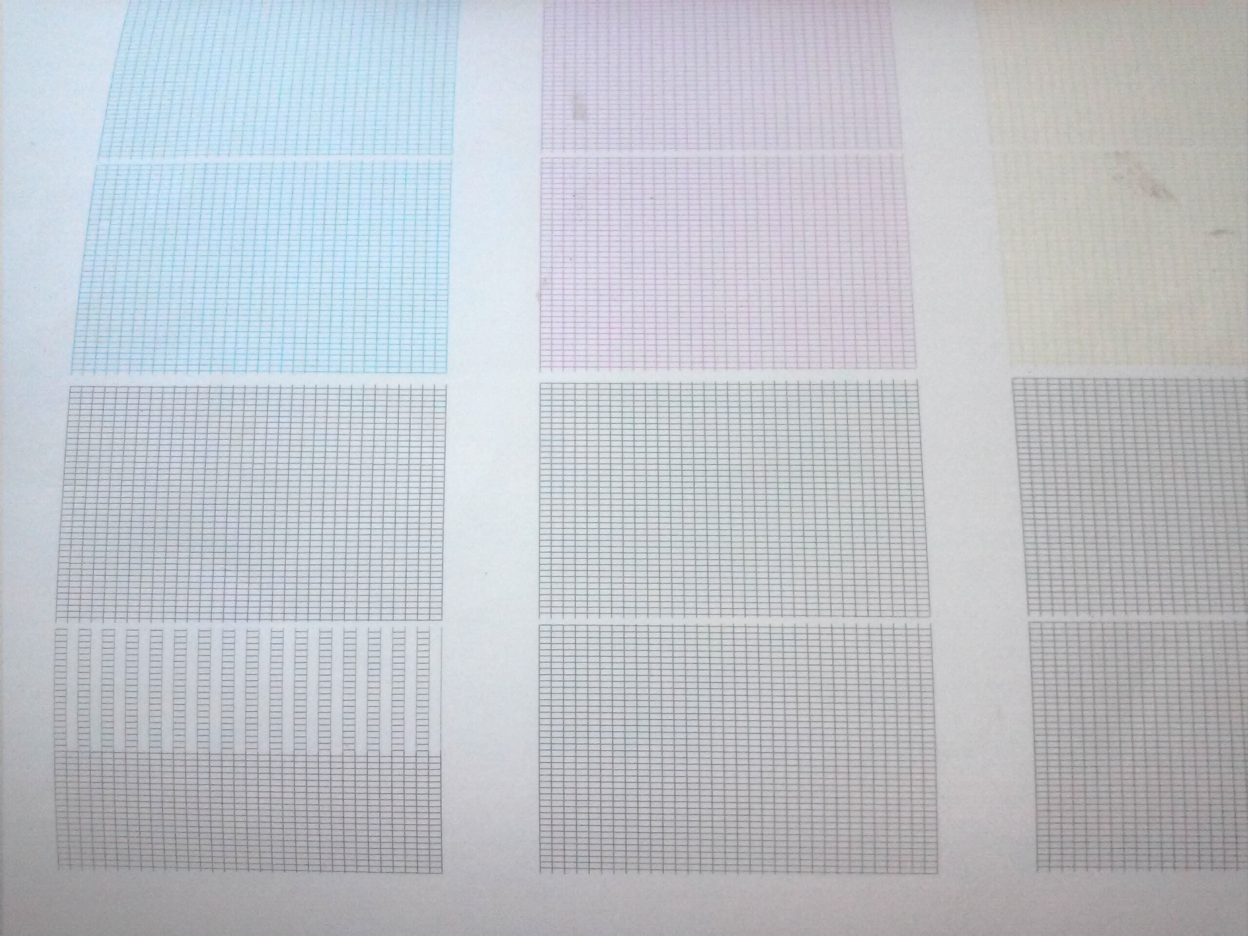

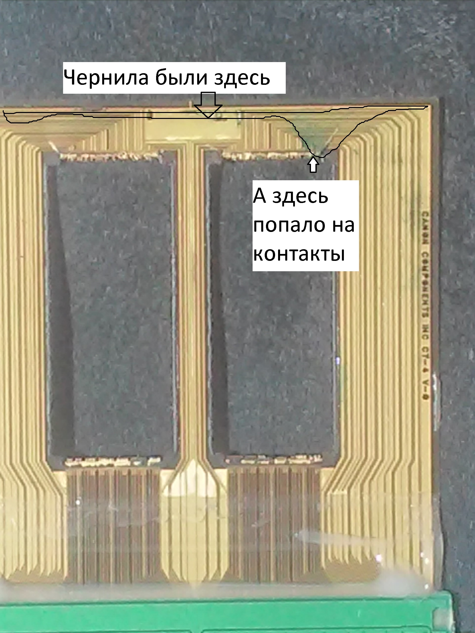

| Сообщение #6 Отправлено 05 июня 2018 - 12:10

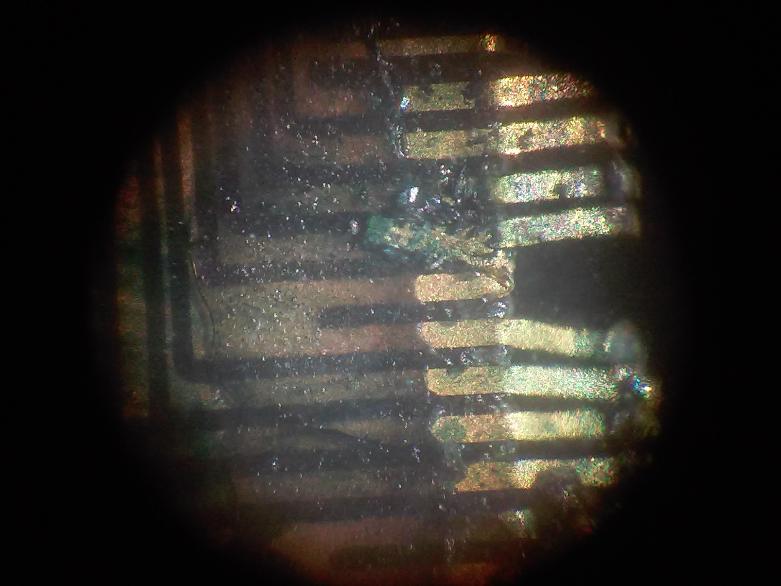

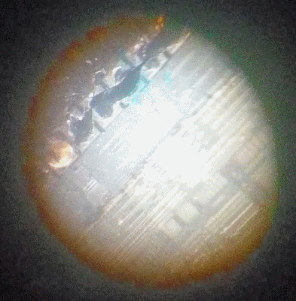

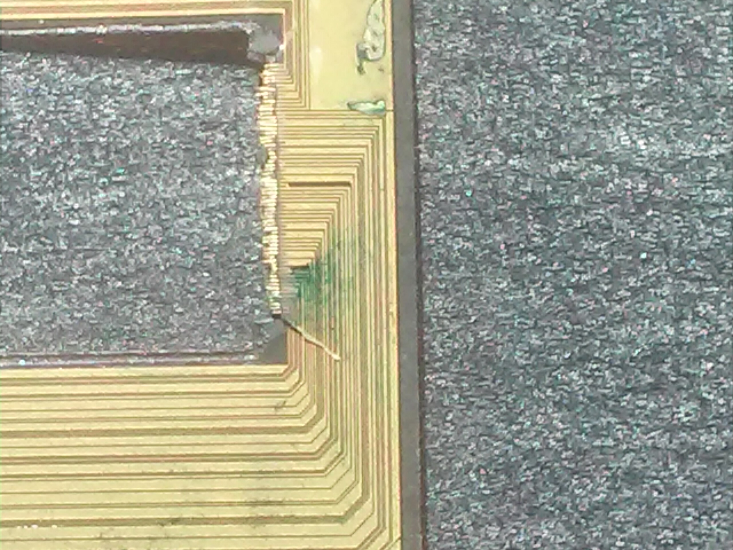

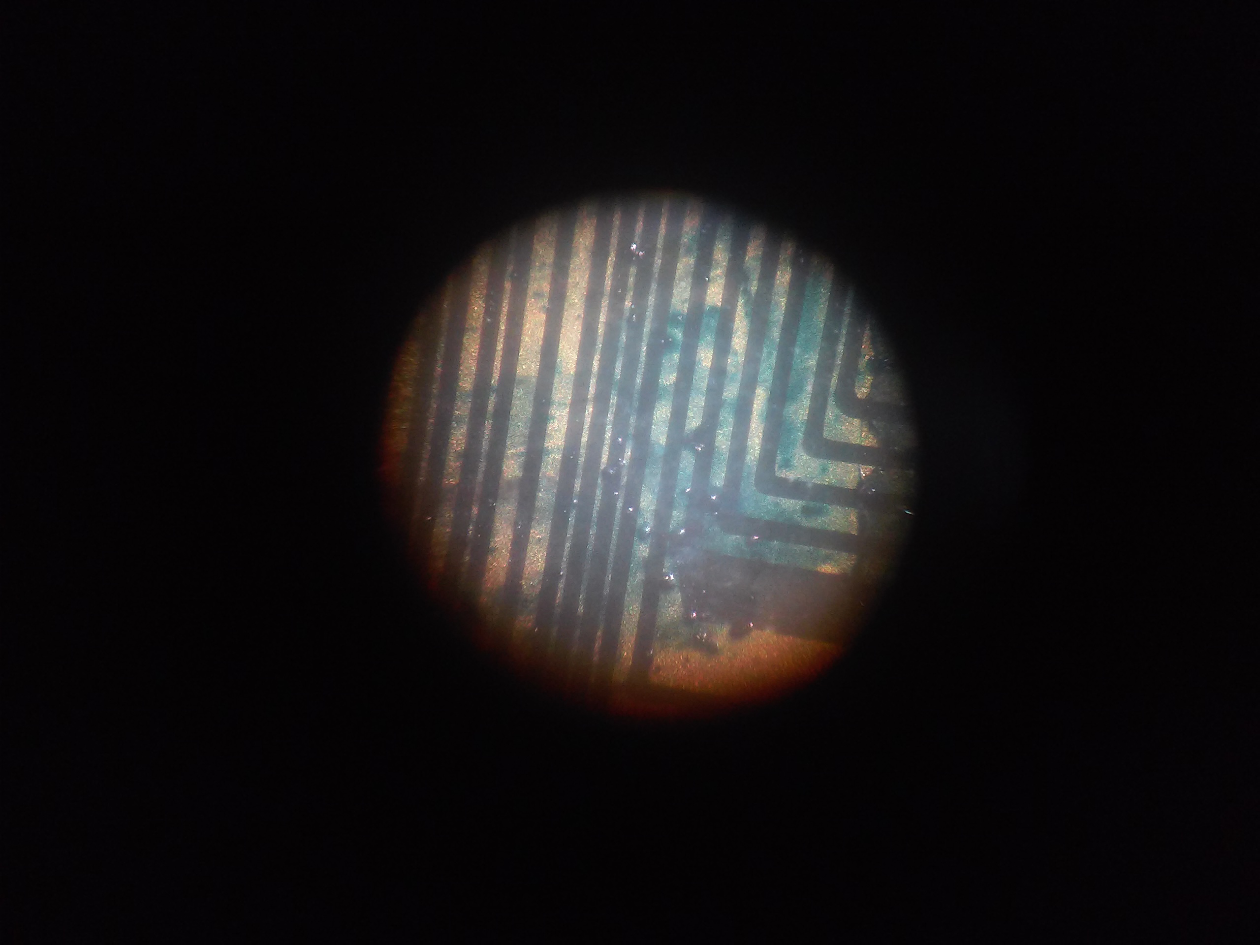

Спасибо гуру combain за включение в обсуждение. Чернила OCP. На разных головках на разных цветах происходит полосатость как на фото. Оторвал шлейф на головке первый раз и увидел залитый синими чернилами(а полосатость у чёрного) с обратной стороны шлейф, в т.ч. в р-не контактов, где шлейф приварен к дюзам.

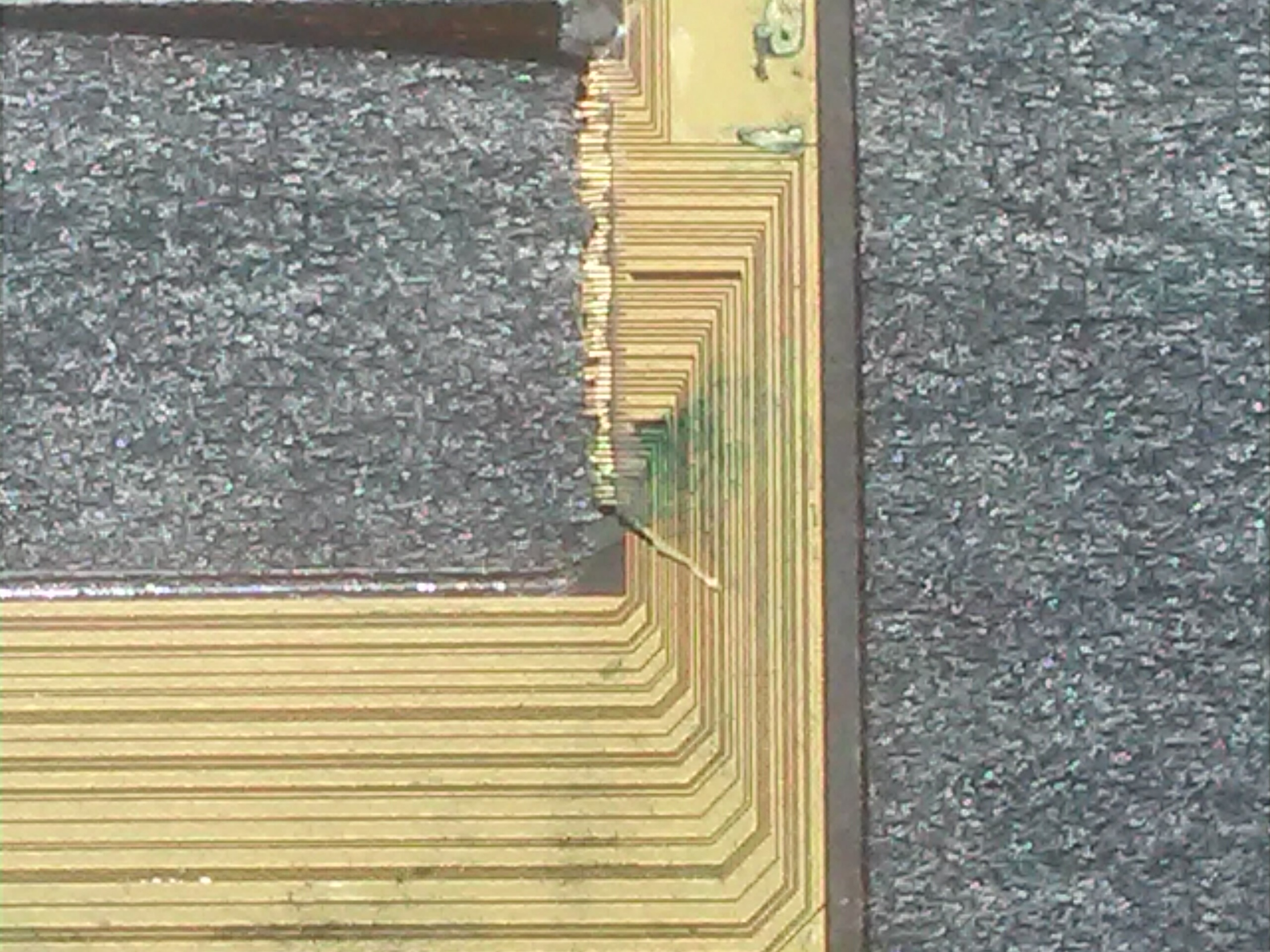

| Сообщение #7 Отправлено 06 июня 2018 - 14:30
combain,В головке есть датчики перегрева, так что расплавиться не должна. Если сделать подряд 2 глубокие очистки так и пишет превышена температура, откл плоттер
Предполагаю, что на головке есть напряжения разных уровней, логические(низкие) и подающиеся на дюзы(высокие). Из-за залития КЗ и как следствие выход из строя дешифратора. Вот ещё фотки залитых контактов шлейфа дюз. Извините за кач-во Кликайте это gif, чтобы не вешать 20 фоток

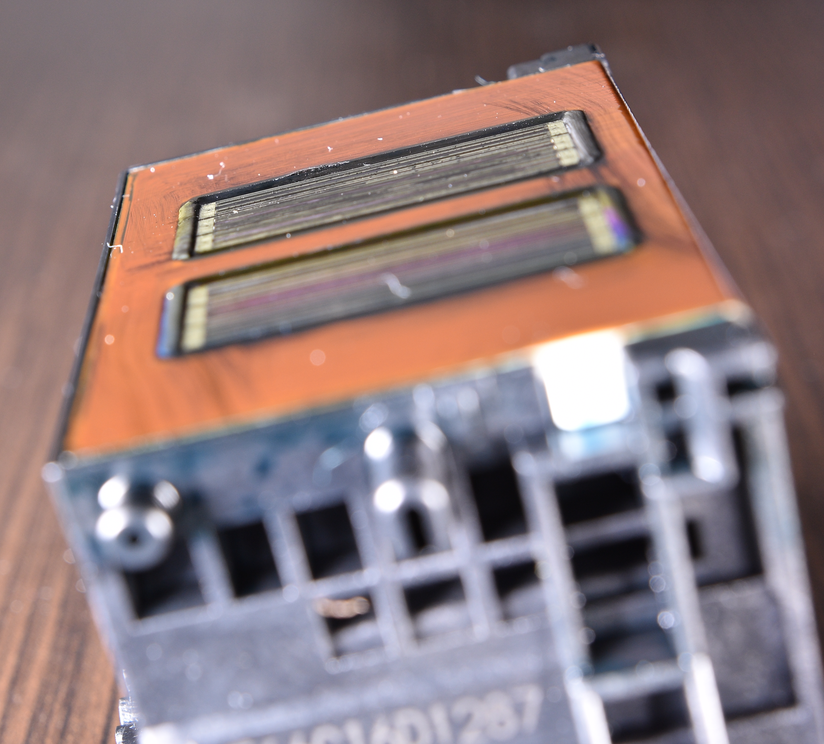

| Сообщение #12 Отправлено 28 июня 2018 - 18:34

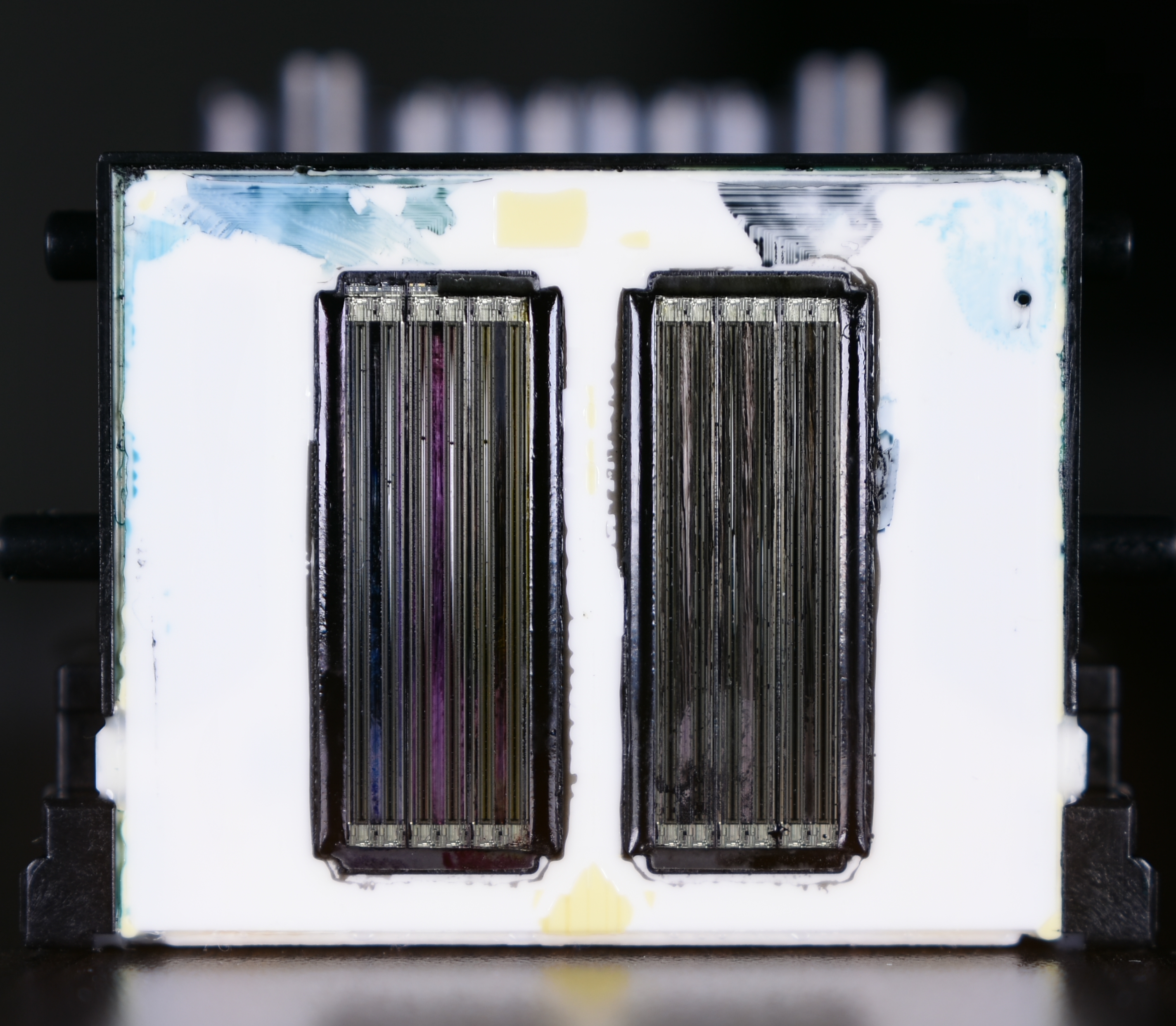

Плоттер выдал ошибку e161-403e, сбросил прошивку головки до исходной, переставил её в др плоттер, тот выдал ту же ошибку
Вот её фотки до и после вскрытия. Как считаете, произошёл задир, в к-рый прошло чёрное чернило? Возможно головку можно было починить до вскрытия? Нужно было отмачивать, а затем залить герметиком?
| Сообщение #13 Отправлено 11 июля 2018 - 17:43

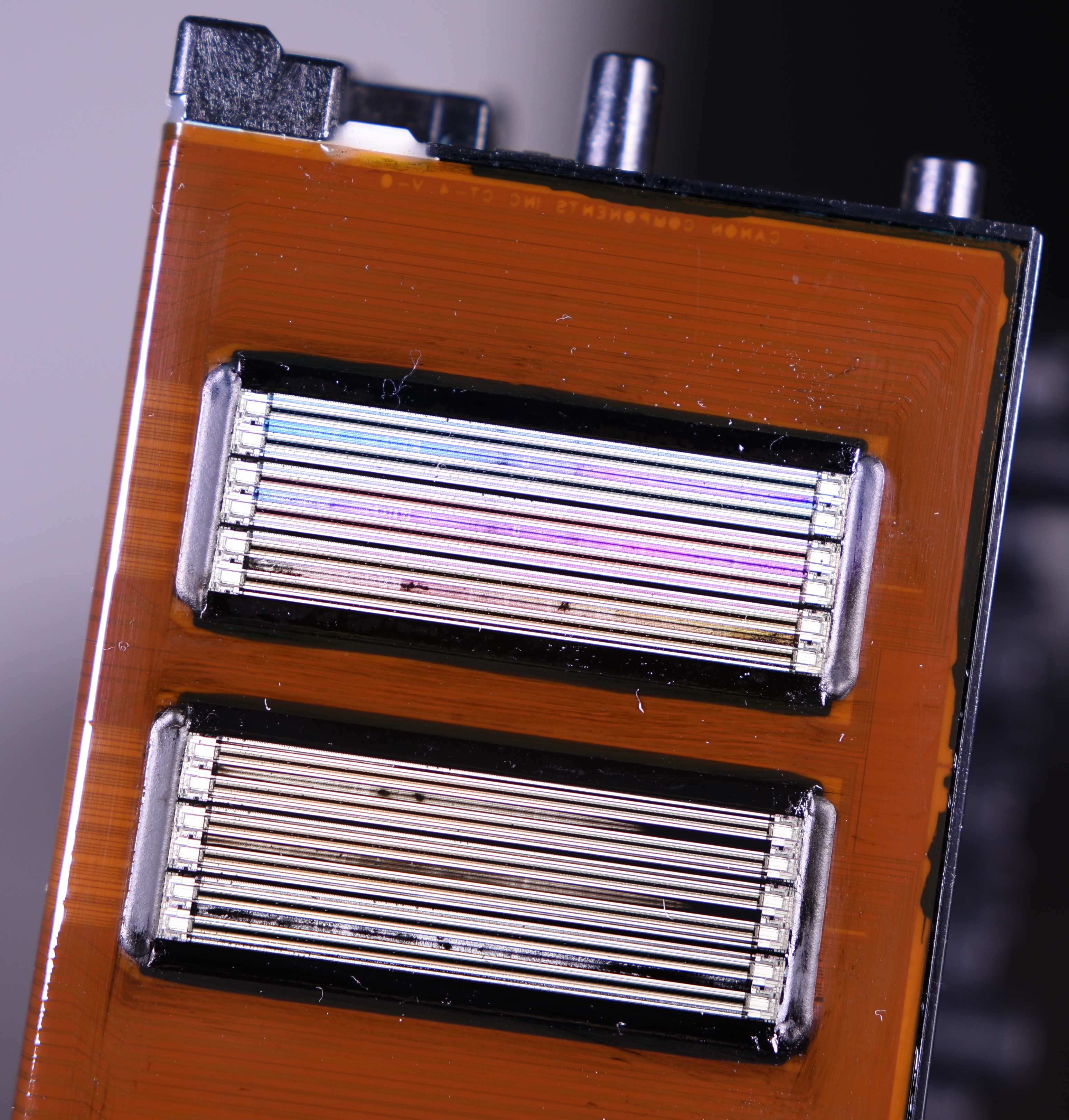

Головка отпечатала 10 листов и вот что с ней произошло на фото. Головке месяц как из коробки. Она пока исправна, все тесты сопел супер. Просто снял с плоттера, чтобы убедиться в своей версии о затекании чернил под шину. Плохо, что обсуждаю сам с собой, придётся тему закрывать
