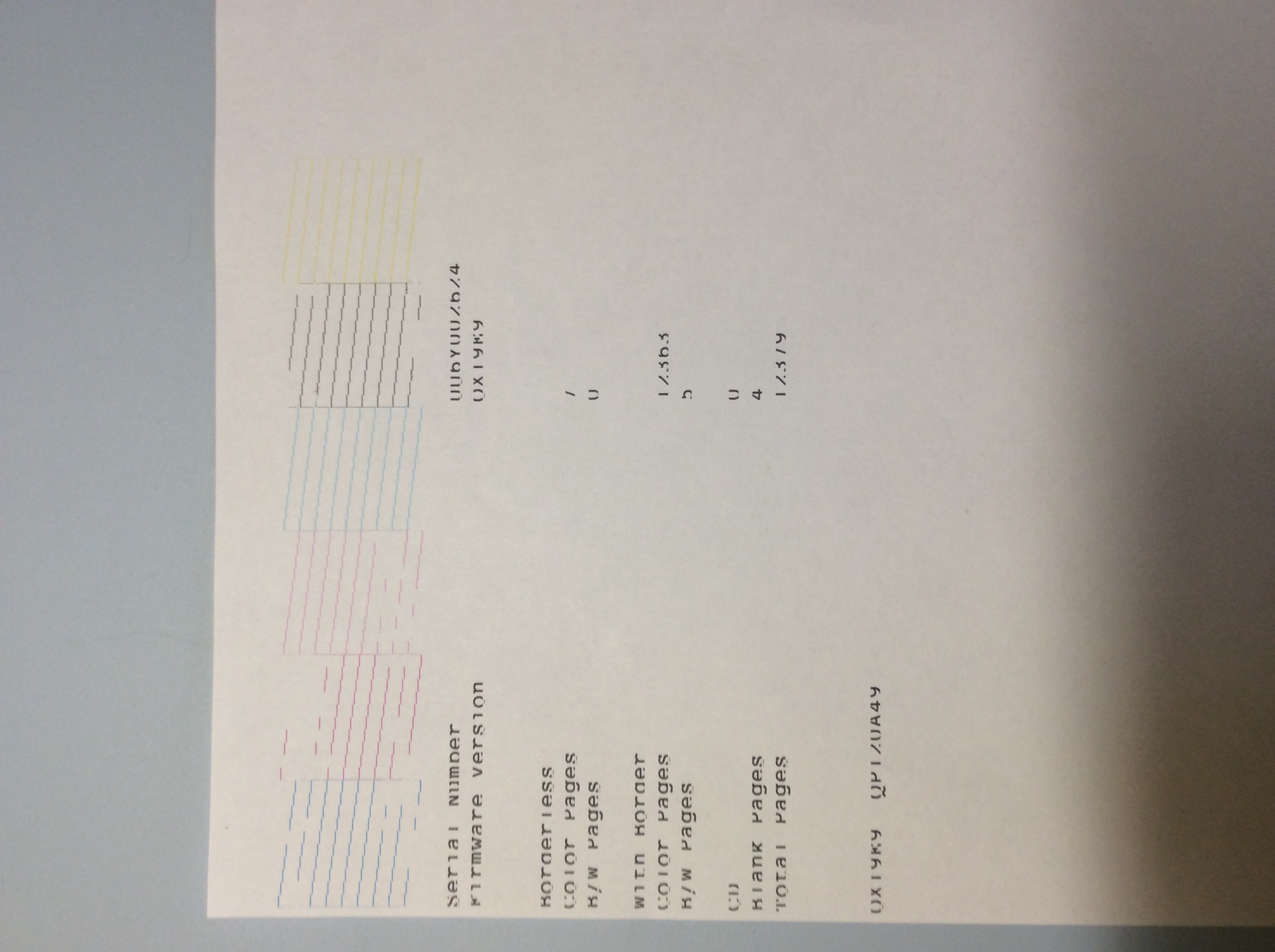

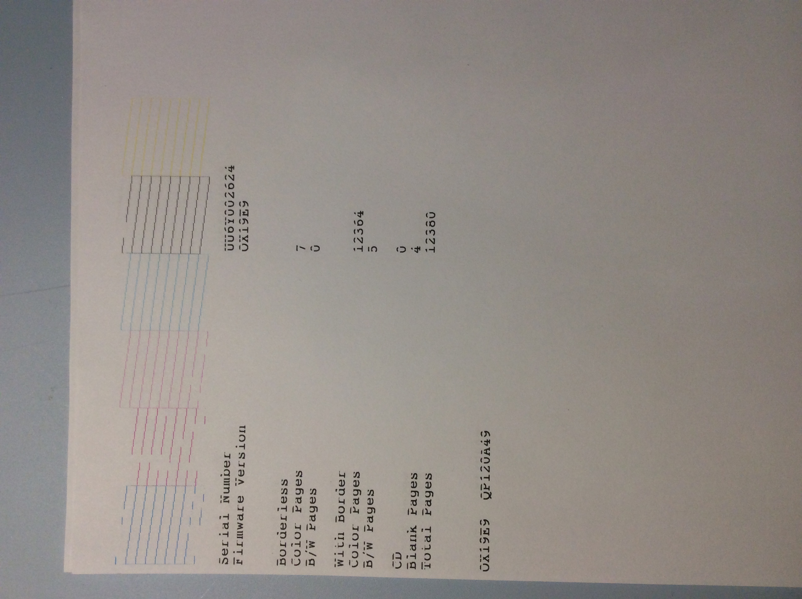

Принтер L810, СНПЧ, чернила HOST,для устранения причин ничего не предпринимал, только сделал проверку дюз из-за полос на изображениях (иногда), изменение цвета на изображениях, печатаю на матовой бумаге А-4 NO PRO EXTRA/
Пытался найти подобную тему, но ничего не понял... бутерброды, прокладки, вывод трубки. В голове каша, что для чего делается
Почистил головку, вот что стало
Сделал прочистку головки, вот что стало

У меня на L800 постоянно рандомно вылетают дюзы на всех каналах после первой прочистки. После 2-й, реже 3-й - восстанавливаются. Благо прочистки приходится делать очень редко, а то разорился бы на чернилах.
| Сообщение #5 Отправлено 29 мая 2018 - 16:38
Сделал ещё несколько раз прочистку головки и стало всё ок, спасибо
| Сообщение #6 Отправлено 29 мая 2018 - 18:04
Если ситуация будет повторяться, то советую сменить чернила на InkBank/Revcol.
