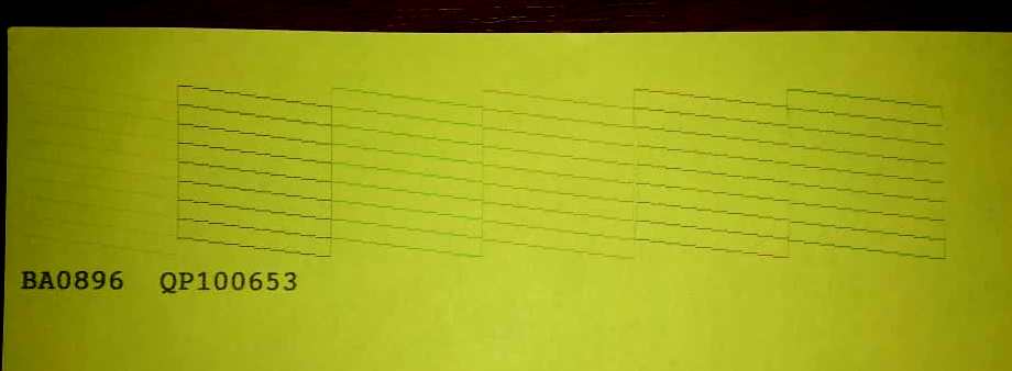

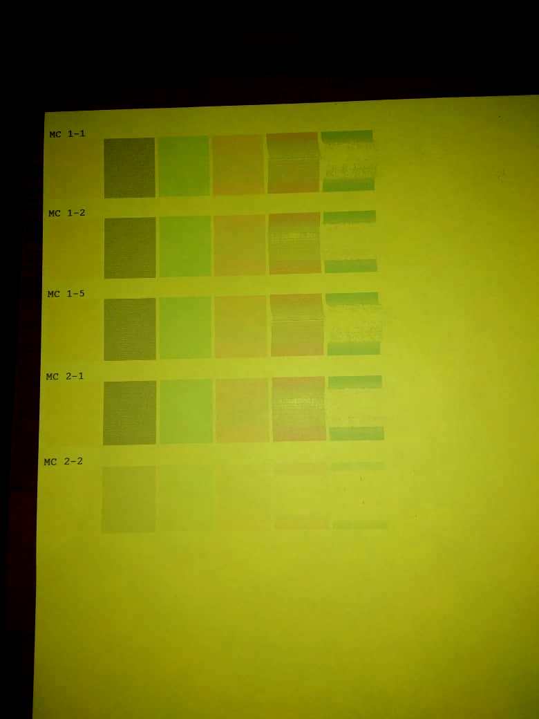

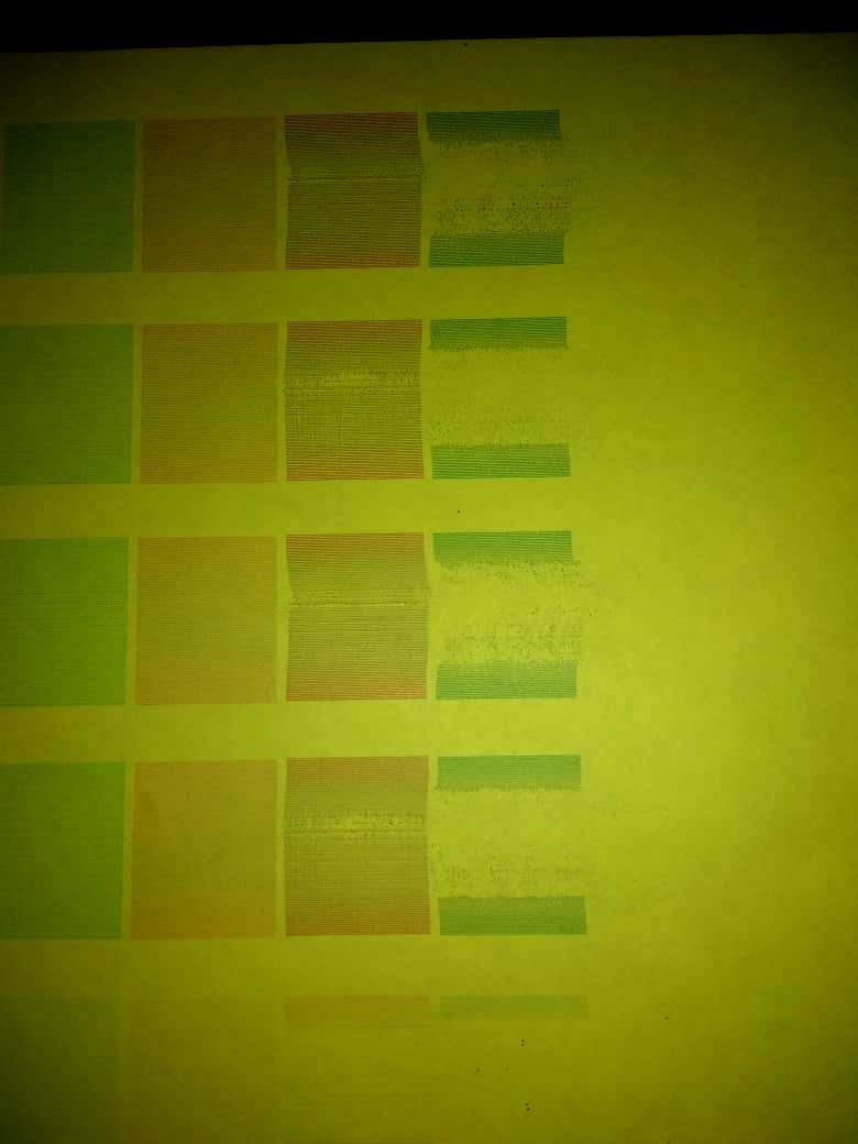

Всем привет! Имею принтер Epson P50, с китайской СНПЧ. Принтер работал в офисе несколько лет, недавно он был сменен на другую модель L132, а этот я забрал домой, чтобы разобраться с ним.
Практически полностью отсутствует синий цвет на фото, вместо него какой то ореол. Черный текст недостаточно четкий, слегка размытый.
Проблема видна на фото, к сожалению бумага дома только желтая, но думаю все прекрасно видно. Прочистку ПГ делал раз 20, памперса нет, отработка сливается в бутылочку под стол. Покурив перед регистрацией форум, думаю, что ПГ пришел белый и пушистый. Но что скажете вы?

|    Сообщение #2 Отправлено 25 мая 2018 - 05:54   Докторъ
под замену голову

|    Сообщение #4 Отправлено 25 мая 2018 - 10:18   ForcerV
Doctor Exe, да, голове конец.

|    Сообщение #6 Отправлено 25 мая 2018 - 17:45   WWM
Просмотр сообщенияDoctor Exe сказал:
что с ней произошло?
Разгерметизация каналов. Здесь на форуме много об этом написано.
