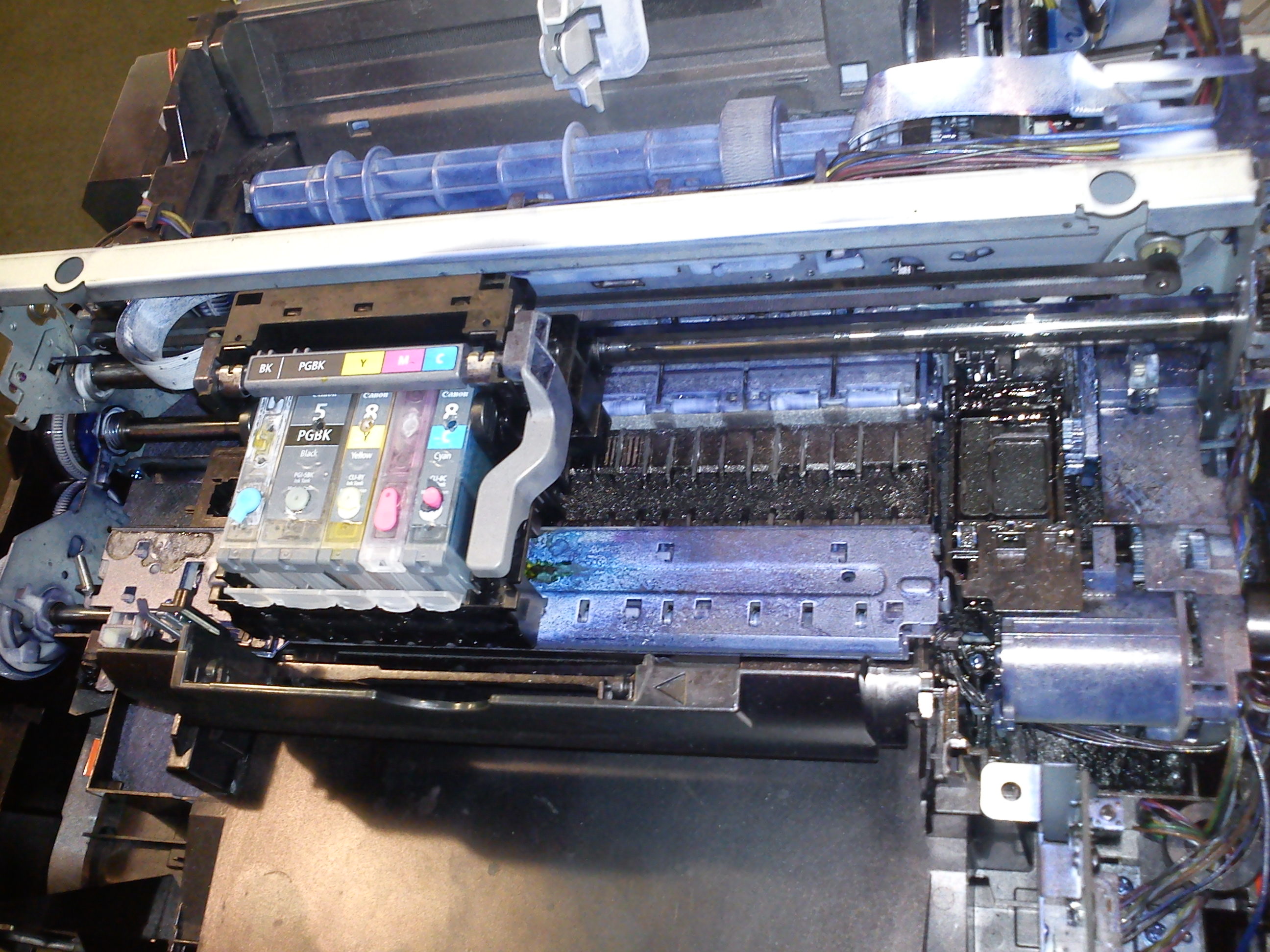

Добрый день знатоки.
Помогите плз.
В чем может быть проблема? голова улетела?! Printer Canon iX6450 с СНЧП.

|    Сообщение #2 Отправлено 24 мая 2018 - 12:34   WWM
Может просто засохла

WWM, даа, засохло видимо. Все работает как было.

|    Сообщение #6 Отправлено 31 мая 2018 - 08:52   Anbel
Помимо проблем с ПГ, я еще наблюдаю перелив. Так что нужно разбираться как с ПГ так и самой СНПЧ.
