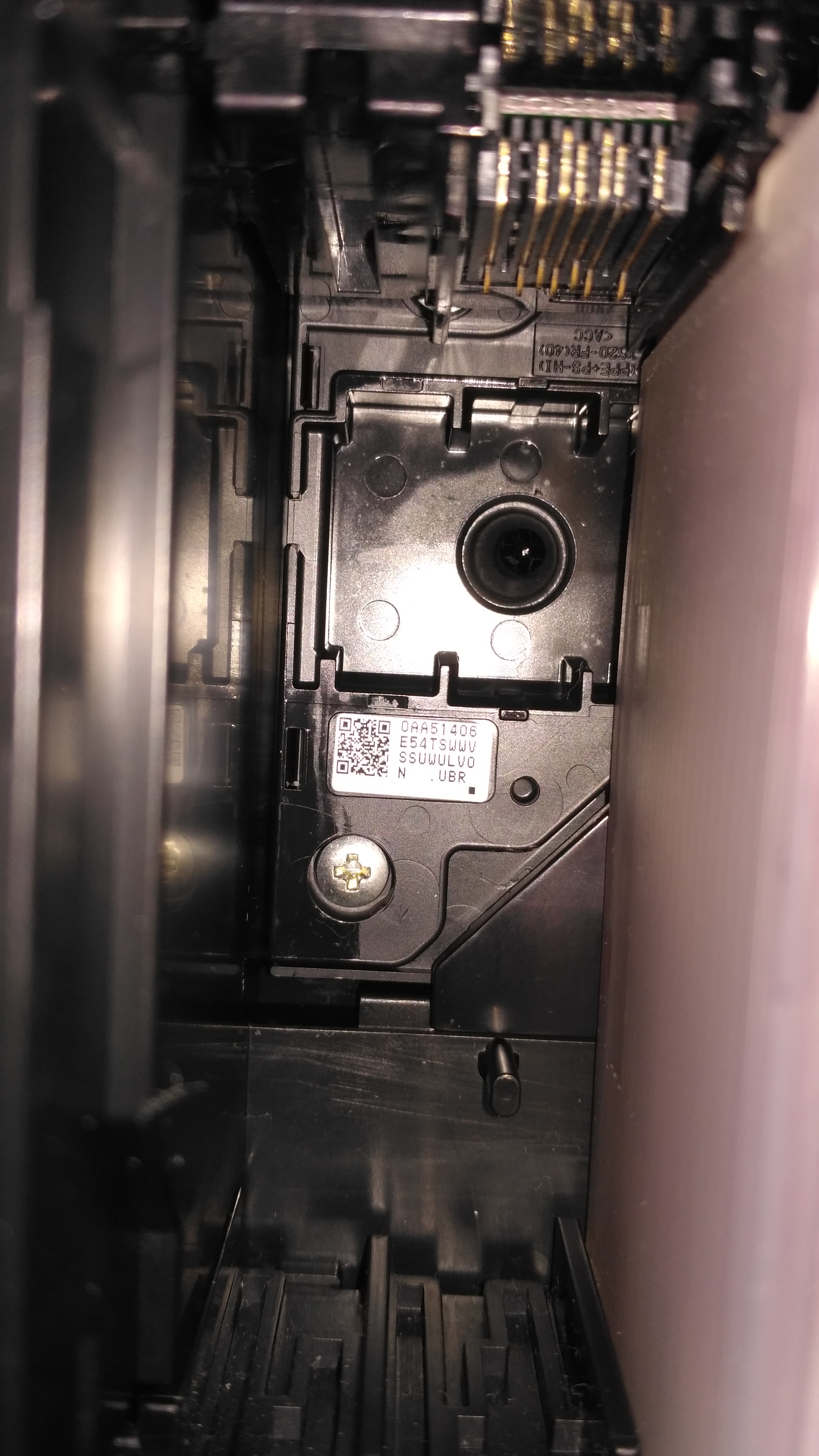

Заменил ПГ у WF-7515/ Заказывал на Алиэкспресс. Старую залил чернилами, было КЗ по информации сервиса
Предохранитель тоже был заменен, и ко всему этому каретка со шлейфами.
Все ездить, крутит, но не печатает и не копирует.
Пытаюсь прописать ID новой головки - не получается. Принтхелп говорит 24 символ должен принадлежать подмножеству:1
Аджустмент тоже ошибку выдает
ID во вложении
Помогите плиз кто-нить
ID печатающей головки

MaxMaki, прислали либо 190000 или 190010, аджустом и принтхелпом не пропишется, 190010 пропишет антипамперсом. 190000 не пропишет даже тот самый антипамперс.

Предпоследний символ в идентификаторе на самом деле никуда не записывается. Зачем он нужен? Вероятно, чтобы покупатели не делали того, что вы пытаетесь сделать. Последний символ является хешем, он используется только для проверки целостности. Таким образом вы можете записать следующий ID: 0AA51406E54TSWWVSSUWULV16 и получить тот же самое.
| Сообщение #7 Отправлено 08 июня 2018 - 21:20
Спасибо! Сработало и МФУ запечатала.
