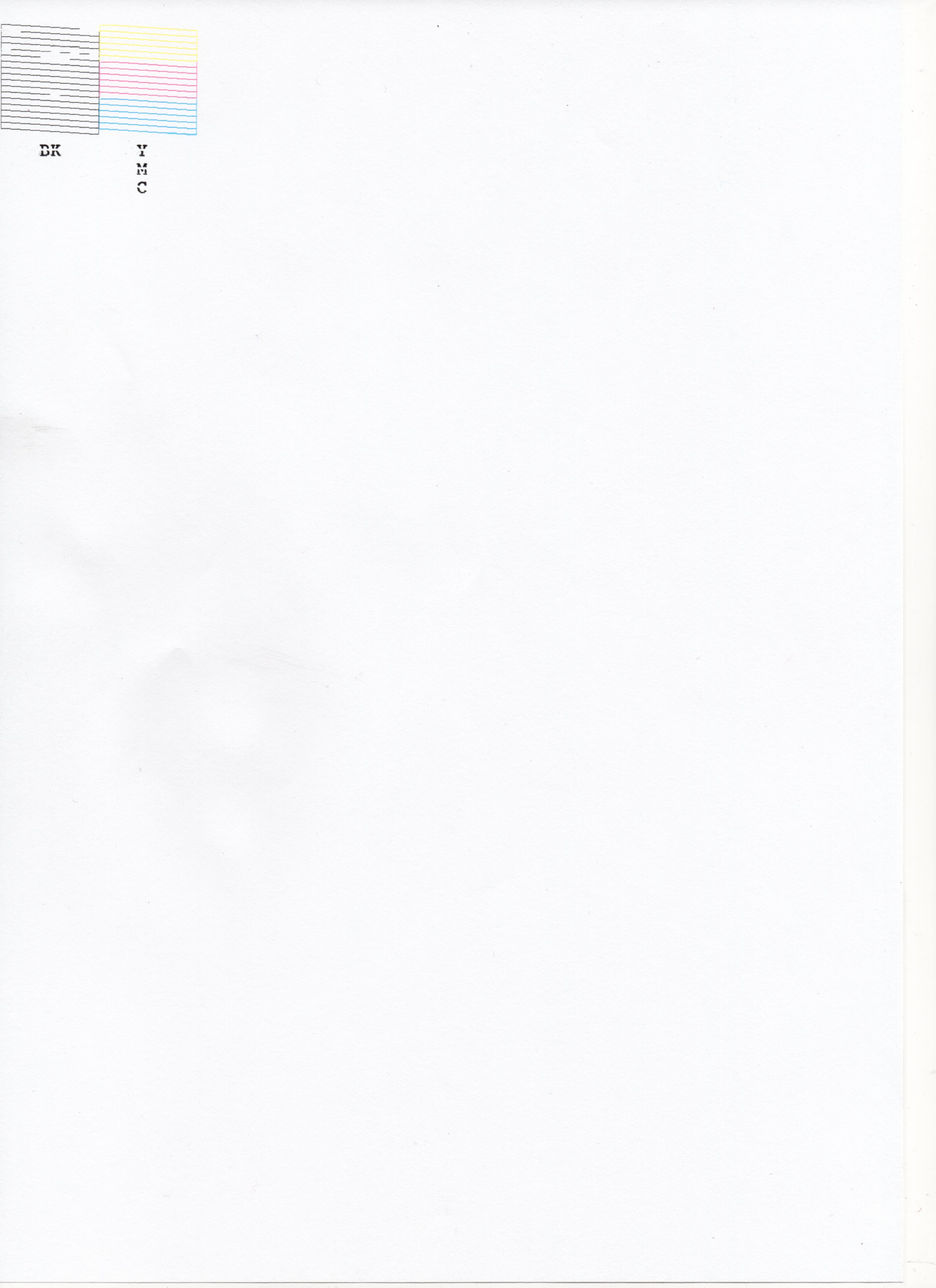

Здравствуйте. Принтер печатает черным только если в настройках выбрать фотобумагу высокого качества. При выборе простой стандартной бумаги черного нет вообще. Чистый лист бумаги.На тест дюз черного тоже нет..Совсем.
1.В шлейфе воздуха нет.
2.Систему прокачал.
3.Печатающую головку тоже прочищал.
Вообщем помогите пожалуйста.

indigo99, так нет черного совсем...Зачем тест ? Белый лист выкладывать? Остальные цвета загляденье )))))
