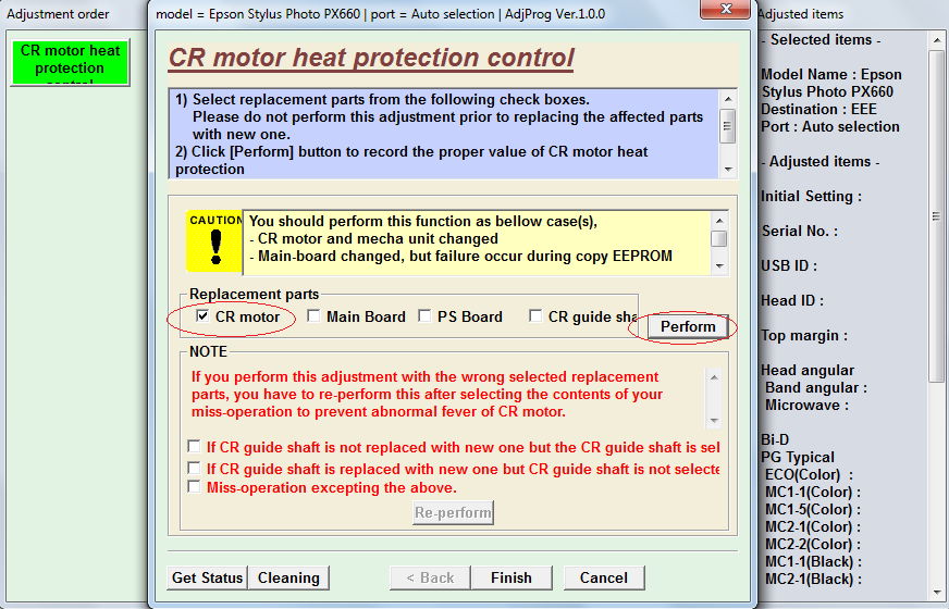

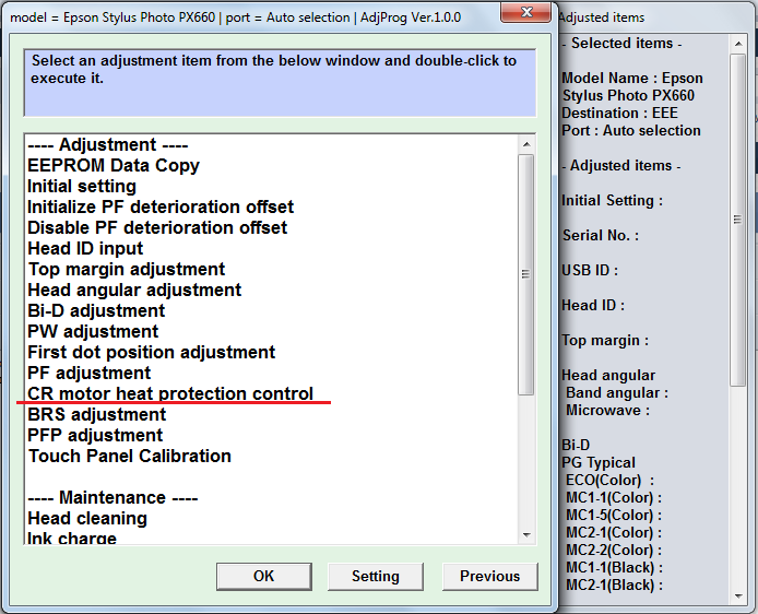

| Сообщение #5 Отправлено 20 мая 2018 - 09:10
valyanya, При смене моторчика нужно через AP принтеру прописать что у него новый мотор.
| Сообщение #6 Отправлено 20 мая 2018 - 11:06

Alex_Ekb, наверно последую вашему совету, потому что больше нет вариантов. Вы не могли бы пошагово пояснить как в программе АР прописать, что моторчик сменили? в нете не нашла такого, только инструкции по сбросу памперса есть.

| Сообщение #8 Отправлено 20 мая 2018 - 13:19
