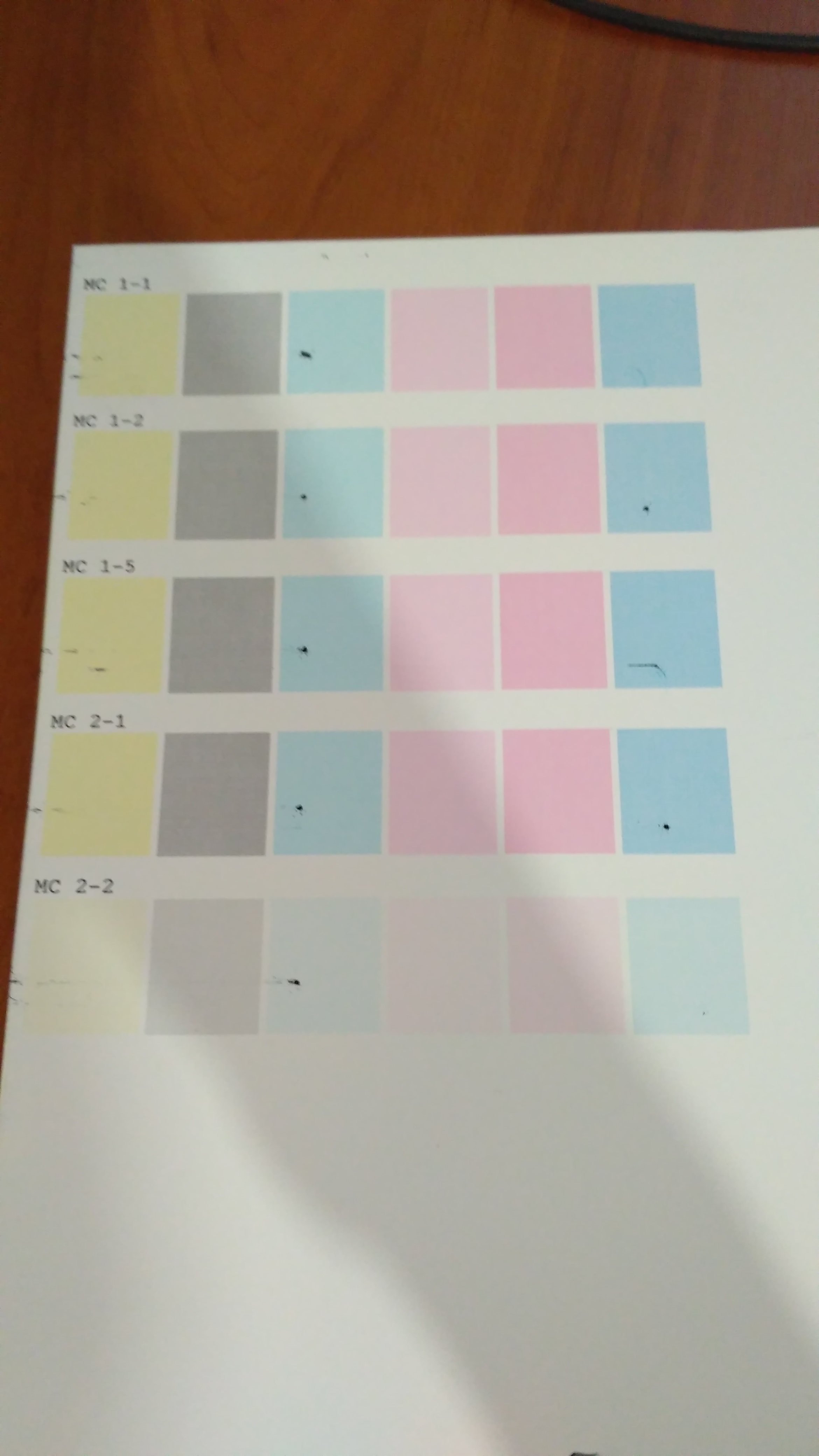

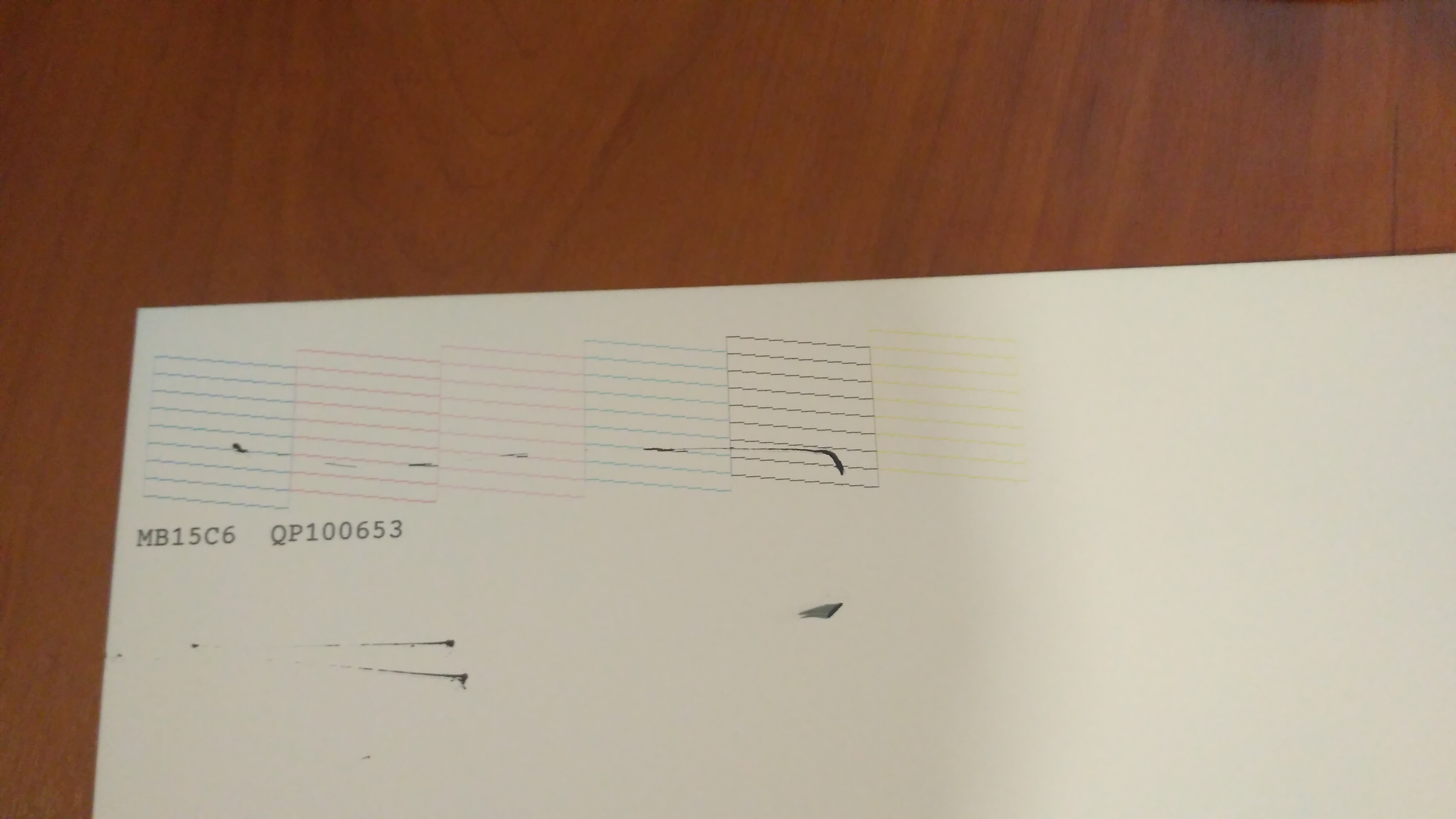

При печати остаются точки на листе почти всегда с правой стороны листа.
Сделал несколько прочисток, стало все нормально. Потом снова появилось. И так по кругу.
Обычно капельки, как точки, на фото сразу после прочистки.
Что это может быть и как вылечить?

Тест идеальный. Печатает отлично. Но на некоторых листах или в конце печати с края листа кляксу оставляет. Или мелкие точки по всему листу.
| Сообщение #6 Отправлено 19 мая 2018 - 13:22
Эти чернила залиты в другой точно такой же принтер и печатает идеально. Тестирую прямо сейчас. А в этом принтере печатает идеально и в самом конце полоску оставляет и кляксу черную.

Редко... на L** линейке не приходилось встречать - проблема в демпфере. Выкатываем каретку на заправленный лист бумаги и ждём 3-5 мин...10 если не лень ))) Если лист чистый - всё ОК! Если есть капля(и) - демпфер(ы) под замену.

Реально неплохой тест, покажет проблему либо с демпфером, либо с чернилами.

Привет. Прежде надо прочистить подошву головки, примерно как делаешь бутерброт с промывкой. Потом сделать одну простую прочистку а так же тест дюз. Принтхельпом прогнать лист бумаги и убедиться нет кляксов и другой грязи . Возможно надо отюстировать саму СНПЧ (хотя она там сидит на одном уровне с принтором), (возможен перелив чернил в головке). Приопустите на 1-2 сантиметров ниже принтера саму СНПЧ, если пропадёт мазанина то печатайте дальше а если нет то смотреть сами чернила (как писали выше чернила слишком жидкие).

DevilRat, что то прилипло к подошве ПГ. Сделайте лёгкий бутерброд Затем протрите ролики - возможно, что и они грязные. Возьмите чистый лист А4, смочите (побрызгайте) пол листа А4 промывочной жидкостью или Мистер мускул зелёного цвета с нашатырным спиртом для окон (побрызгать). сухой стороной в принтер, нажать кнопку "подача бумаги". Так сделать несколько раз с одной и с другой стороны (смоченный лист вниз, затем смоченным листом вверх). Затем пропустить несколько раз чистый лист бумаги. Если во время чистки листы выходят очень грязные, замените лист на новый смоченный промывкой.
| Сообщение #15 Отправлено 24 июня 2018 - 21:26
Проблема решилась несколькими глубокими чистками. НУ и на всякий случай брызгал средством для мытья окон на чистый лист и пропускал через принтер несколько раз. И больше проблем не возникало.
