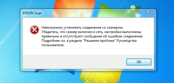

Принтер Epson SX535WD подключен к Wifi роутеру через WiFi соединение, все дрова установил, принтер печатает с обоих компов подключенных к этой же сети, а вот сканер не хочет открывать стандартную прогу при сканирования, пишет что то вроде что нет связи, а вот через фотошоп сканирует через импорт, но качество теряется почемуто, или сканер будет нормально сканировать только через проводное соединение по USB или Ethernet? Может кто сталкивался с данным вопросом, помогите подружить сканер с вайфай.

Роман67, очень умные замечания у вас, ничего не скажешь, а вы пробовали соединять сканер по wifi? при нажатии стандартной программы сканирования вылезает сообщение что нет соединения со сканером, в руководстве пользователя про сканер ничего не написано. Принтер соединился по wifi и нормально печатает. Вообще вопрос к тем кто с этим сталкивался, возможно ли вообще сканировать фото через соединение wifi или нужно только по usb ? Через фотошоп сканирует через Импорт - поддержка WIA в плохом режиме? даже не ставит разрешение 600 дпи, максимум что там возможно только 300 дпи и то пиксели видно, профессионального режима нет как в проге стандартной.

Вот что ответили представители Epson: Если вы поменяли тип подключения с USB на Wi-Fi, то надо это указать и в программе. Для этого:
- откройте Настройки Epson Scan (Epson Scan Settings)( Пуск - Все программы > Epson > Epson Scan > Настройки Epson Scan (Epson Scan Settings). В Windows 8 можете найти при помощи поиска.)
- поменяйте тип подключения с Локального на Сетевой
- нажмите на кнопку Добавить сканер. Программа должная найти устройство в сети и показать IP адрес принтера.
- выделите данный IP адрес и нажмите ОК. В предыдущем окне, выделив название сканера, нажмите на кнопку Тест. Нажмите ОК до тех пор пока программа не закроется.
Так и сделали все работает теперь, сканирует так же как и через провод в профессиональном режиме, может инфа кому пригодится, спасибо всем.
