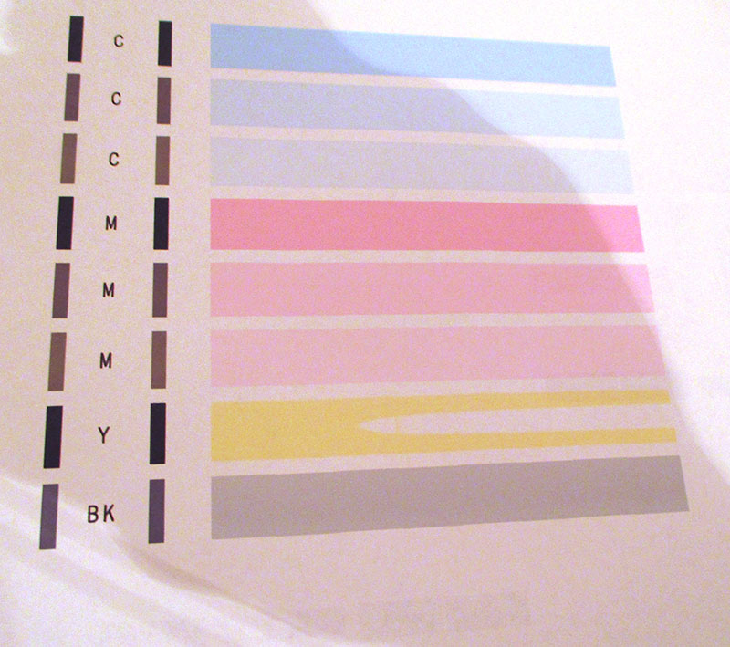

Использовал не оригинальные чернила, после них появились проблемы с пропаданием цвета (желтого).
Поставил оригинальные картриджи, проблема ушла, но не до конца. Желтый цвет на больших участках начинает печатать нормально, но потом пропадает, причем от начала листа все в порядке, но чем ближе головка смещается к середине(от края начала печати), тем больше пропадает.
Прилагаю тестовую страницу (пигмент давно уже не работает).
В чем может быть дело? что делать?
П.С. много ли забирает чернил глубокая очистка?
картриджи на половину пустые, делал обычную пару раз, опасаюсь что не хватит на глубокую.
проблемы с печатью canon ip7240

надо хоть приблизительно знать сколько вы прошли на родных картриджах и сколько на гавняшке, и её тип.
Даже пигмент у этих голов чистится встречным потоком.

Как вариант "шаманства", попробовать промывать печатающую головку, хоть и дюзы не засорены, у меня на головке с алиэкспресса почему-то фоточёрный плохо проходит, но если промыкой промывать, иногда проходит нормально, если в этот момент поставить головку в принтер, то фоточёрный нормально печатает
Не совсем понял, головку не сушить после промывки? Промывать до того, пока не будет проходить нормально, а потом поставить в принтер?
Родные картриджи использовались, только те что вместе с принтером шли (первый комплект). Далее использовал чернила БлокБлэк, примерно 200-300мл израсходовал каждого цвета, и после этого стал замечать периодические проблемы с цветом. Все чаще нужно было делать очистку головки (стандартной сервисной программой). Со временем и очистки перестали помогать. Поставил такиеже как и по началу (родные, был еще комплект) картриджи с оригинальной краской, сделал пару очисток, но вот такая странная полоса на тесте появляется.
Насколько я понимаю, что если забилась бы головка, то полоса была бы на весь прямоугольник. А тут именно от начала листа (начала печати желтым) все в порядке, все сопла работают, а потом как бы воздух попадает. Такое впечатление, что чернила не успевают поступать в головку.
Нужно ли делать "глубокую очистку"? Жалко чернил, новых долго ждать, а печатать иногда по мелочи нужно в цвете.
А сначал, это выглядит так:
1. только родные картриджи...перезаправлять тоже только родные картриджи
2. чернила, если вы не можете достать рекомендованные на этом форуме чернила, то начните хотя бы с китайских, там дрека меньше встречается.
3. картриджи дозаправлять без промывок
4. если голова начинает забиваться, то промывать их можно встречным потоком, горячей дистиллированной водой. И только пигмент можно добавить немного моющих средств...можно стиральный порошок (расворить, профильтровать, подогреть и всасывать во встречном направлении).
В данный же момент у вас не воздух в голове, а обычное голодание в результате забитых каналов или фильтров.
И как рекомендация по использованию имеющихся чернил - " чернила зАборт"

Запустил глубокую очистку, проблема решилась. Или почти решилась, всетаки есть еще какие-то артефакты в тесте, но их практически не различить.
Картриджи почти пустые. Заказал OCP, жду когда придет. Буду лить наверное в эти оригинальные картриджи без их промывки.

Проблема связана с недостаточным прижимом патрубка картриджа к ПГ. Поэтому с оригинальными картриджами на качественных чернилах такой проблемы нет. Если меняете чернила то картридж от старых чернил желательно промыть.
В простоях желательно ставить перезаправленные оригиналы, а на офисном потоке можно использовать ПЗК.
Глубокая чистка надолго не поможет. И ей увлекаться не стоит - мало того что чернила расходуются в пустую, так еще и счетчик отработки наращивается. Дешевые и постоянно текущие ПЗК с алиекспресс использовать не советую - убъете голову. Лучше использовать проверенные временем ПЗК.
Если там были оригинальные чернила то можно лить OCP не промывая картриджи. Если лили в них другие чернила то рекомендую промыть.

Лично я категорически против промывки картриджей. Опыты показали, что промывка очень изнашивает губку в картриджах. А вот бояться химической несовместимости не стоит. Смешивал всё. Только не смешивал водянку и пигмент, чего и другим не советую.
